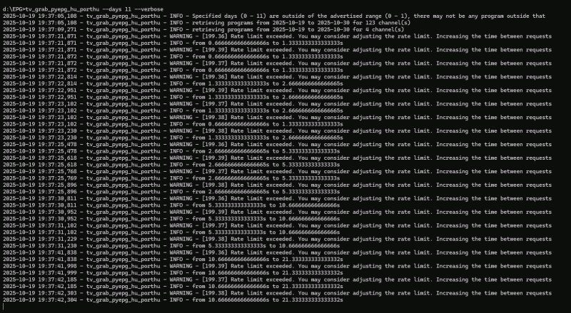

requests.exceptions.ReadTimeout: None: None -

Az az érdekes, hogy mindig olyan 70-80 % körül jön elő. Nem hinném, hogy a hálózatommal lenne probléma (délután olyan 4,5 óra futás után írta ki, előtte meg volt vagy 8-9 óra). De lehet hétvégére hazaviszem és megnézem otthon.
De pc-n meg szépen lefut, igaz ott nem kell neki csak kb 1,5 óra.

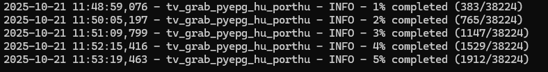

Így már van hibaüzenet gazdagon. De lehet most sokszor próbáltam egymás után fene se tudja.
Mondjuk most utána elindult, egyelőre 1%-nál jár.

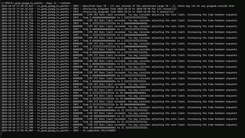

Max500
Egyenlőre annyi fejlemény, hogy --jobs 1-el és 9/5-el jól működik (és az összes olyan variáció ami nem lépi túl a 2 kérés/mp-t).
Helyzet:
Linux natív: ok
Windowson Linux VM: ok
Windowson WSL: nem ok
Windows natív: nem ok
Linuxon Windows VM: nem ok
Egyenlőre fejet vakarok, még nem látom az okát -
