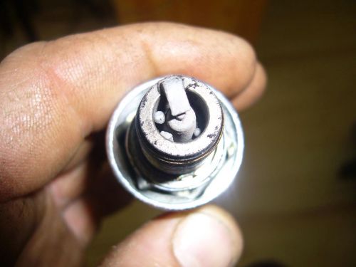

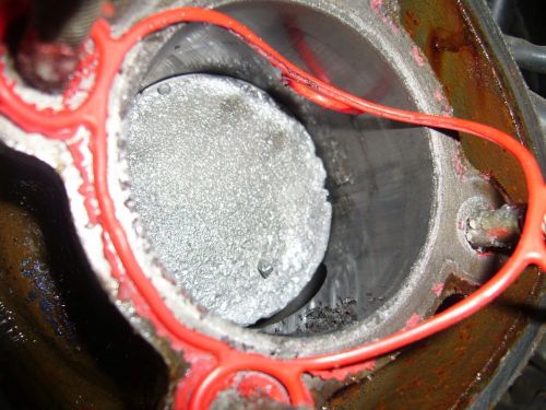

Azt írtad hogy a kipuhoz adott görgők mérete más mint ami a motorodba kell.
Beteszek két képet a szomszédom runnerének hengeréről. A kép azután készült, hogy feltette a spéci tuning kipufogót, majd bármiféle karbi hangolás nélkül elment vele dolgozni. Jó volt, míg meg nem állt.
A fémcseppek a gyertyában a dugattyúból származnak

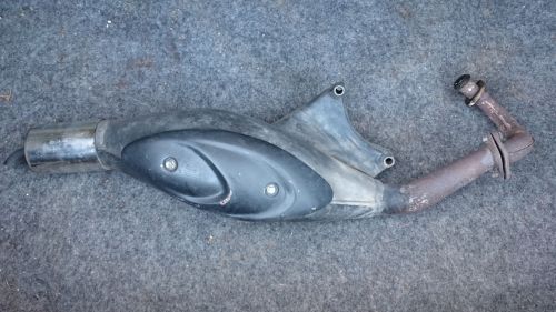

Van egy ilyen állapotban lévő gyári kipufogóm. a terv az, hogy kicsit felújítom. A rozsdás részt homokszóróval megszabadítanám a rozsdától aztán lefújnám hőálló fekete festékspray-el. A kérdésem annyi lenne, ha az egész kipufogót lenyomatnám homokszóróval és lefújnám ezzel a hőálló feketével (Mipatherm 800 C°-ig hőálló spray) az elegendő lenne? Vagy csak fújjam rá a gyári festésre? Itt-ott le van pattanva a festék róla azért gondoltam, hogy leszedem az egészet aztán újra midnen.
droving
