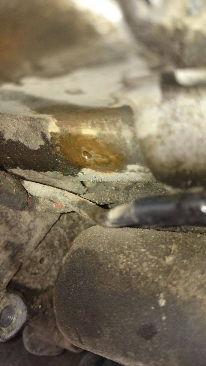

Van egy Runnerem ami elereszti a hűtővizet. Ma letisztogattam a blokk alját, hogy lássam pontosan hol engedi el. Mentem vele egy 30 km-s karikát, mert csak melegen produkálja a dolgot. Hazaértem, aláfeküdtem és a blokk alján az önindító előtt találtam egy lyukat.
Mi lehet ennek a furatnak a szerepe? Mert szerintem itt engedi el a hűtővizet. És amíg nem tudom mi célt szolgálhat ez a lyuk addig nem merem eltömíteni hátha galiba lesz belőle.
Mivel ez ugyanaz a Piaggio blokk mint az SR-ekben ezért hozzáértő SR tulajok segítségét is kérném..
