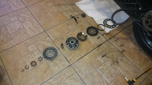

Mostani állapot:
-Tettem bele 5,5 görgőket, szépen, egyenletesen gyorsít, jól húz, óra szerint 75-öt simán eléri, és még forogna, csak nem sikerült rendesen kihuzatni. Szerintem nagyon pörög, megyen bele egy szett 5,8-as és egy szett 6-os is, meglátjuk.
-Sikerült szereznem egy varió hézagoló készletet, kihézagolom a variót, mert a szílycsere előtt egy 14,5mm-ig kopott szíj volt rajta, most meg megkapta a gyárit, ami 16,5. Hézagolásnál mire figyeljek? A szíj pontosan a csapról induljon, vagy legyen egy kis hézag a varió és a szíj között?
-Valószínüleg kelleni fog egy kicsivel erősebb kuplungrugó, mert a motor kiugrása nem az igazi, a kuplung gyorsan kicsap, korán kezdi el hajtani a hátsó kereket. Miután megvan a tapadás, már jó a gyorsítás, a motor felpörög és szinte egy fordulaton húz folyamatosan, egyenletesen.Még egy kérdés: A varió külső és belső tárcsámon van egy pár mélyebb bemaródás, valszinűleg egy elszabadult szabadonfutó görgő okozta. Ezeknek a felületének simának kellene lennie, ugye?

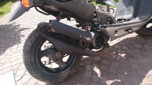

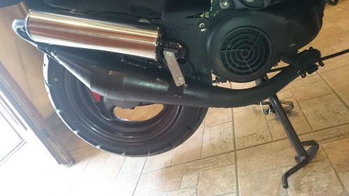

frigooui: a kipufról küldök egy "ilyen volt" képet is, sztem ahhoz képest üdítő látvány. A dob nem utángyártott, hanem otthon gyártott, az biztos. A rögzítő lemez ill. a hangtompító végén lévő pipa kitalálója én voltam.

Lábra állt a korábban említett Malaguti F12 50ccm robogó. 7 évet állít, 1996-os évjáratú robogó. Gumi és fék alkatrészek, valamint olaj (tartály ill. hajtás) és benzintank tartalmának cseréi után elérkeztem a hajtáshoz, ebben kérném a segítségeteket.
Az első varió két hajtásfelülete eléggé rossz állapotban van, valószínűleg egy elszabadult szabadonfutó görgő helyenként mély bemarásokat eredményezett. Cseréltem eddig görgöt, szíjat, korrektül kipucoltam. A görgők gyári 6,2 gr-osok lehetnek, sajnos nincs ilyen op. mérlegem, tizedeket nem tudok mérni. Most egy szett 6,5 gr-os van bennük.
A hátsó kuplung részen a pofákat ill. a harangot csiszoltam fel egyelőre.
1. kérdés: Varió!
Ugye ezt valószínűleg cserélnem kell, egy Malossi Multivart gondoltam bele hozzá való külső szíjtárcsával, vagy egy polini high speed variót. Szerintetek?
2. kérdéd: Kuplung!
A variót gondoltam megtámogatom egy szintén Malossi Fly ill. egy Polini 3G speed kuplungal ill egy harangal. Itt is a kérdés, szerintetek melyiket?

Meg tudnátok saccolni, hogy milyen kipu lehet a lépen mellékelt példány?Márkát nem látok rajta semmit, kifújni nem fúj ki. A végdob egy ismeretlen szerző alkotása, az biztos. Egy biztos, a leömlő után bontható. A hangja különben egész jó, kicsit féltem tőle elsőre, hogy valami borzalom lesz. Szerintetek esetleg a gyári kipufogója?
