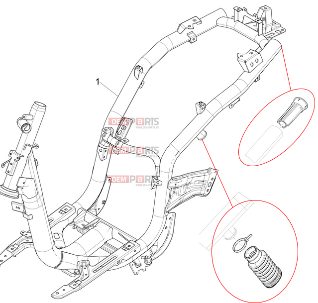

A beszivott levego utja eleg erdekesen van megoldva, jol latod: a legszurohazbol a vazra csatlakozik a legszurohaz es a vaz vegeben van meg egy muanyag "tolcser", hatulrol szivja a levegot.

"Hali!
Abban tudnátok segíteni, hogy egy Iget 125-ös Liberty honnét szívja a levegőt..? Mármint persze megvan a légszűrőház, abból egy gumicső megy előre fele, és mintha a vázat alkotó csőbe lenne csatlakoztatva. Aztán innét nem bírom megtalálni, honnét szív. A burkolatot nem akarom levenni, mert nincs ilyen csavarhúzóm, ami passzolna a csavarokhoz. Azért keresem csak honnét szív, hogy mennyire alkalmas poros úton való közlekedésre. Múltkori, felhasználói útmutatós kérdésemre szerintem már tudom a választ, nincs még magyar nyelvű belőle. Megkerestem a neten az angolt, aztán kivágás/beillesztés módszerrel webfordítóval megnéztem, amire kíváncsi voltam.

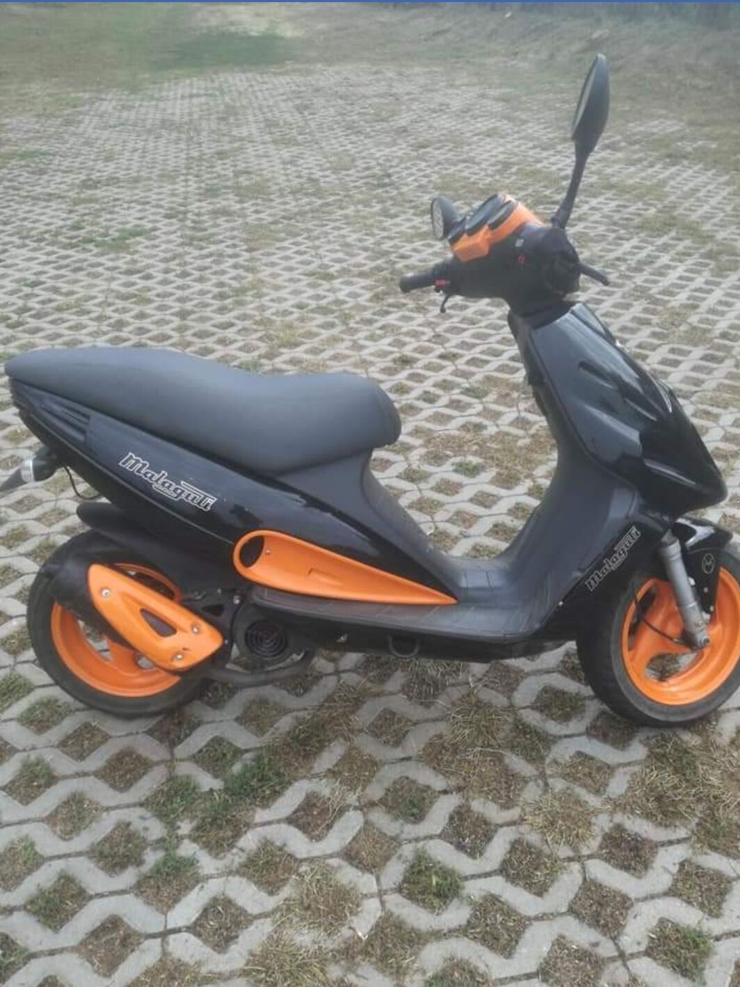

Külsőre nekem is bejön az F12. Igazából az érdekelt volna, melyik a megbizhatóbb motor. Elvileg mindkető gyári és full megkimélt, de hát hiszem ha látom majd :) 75 egyébként jo ár értük? Ujj akksi van mindkettőbe pöcc röff.

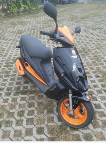

Neked kell tudjad. Malaguti sportos kulseju, a Liberty meg postas/futst motor, es nagyobbak a kerekei.
En a liberty-t vennem, de ha szamit a kulso, akkor az F12. -

Srácok tudok két mocit nagyon jo állaptban 75ért darabját. ... az egyik egy Malaguti F12 50 2T a másik Piaggio Liberty 50 2T. Mindkettő hibátlan kivül belül. Melyiket lenne érdemes megvenn?

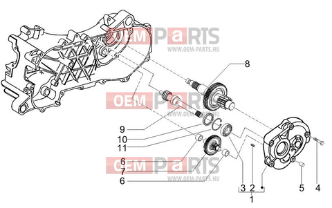

Szetszedve latni kellene, hogy valami feszul-e, pl nem lett jol a csapagy bepreselve vagy a kuplung tengely a fedelbe.
Raadasul ugy remlik, hogy a kuplung tengely es a kihajtas kozotti kozlo fogaskereknel kell lenni hezagoloknak, amiknek nem art megjegyezni a helyet szetszedesnel. Az okozhat meg ilyet.Szerk: Pontosan ahogy Sityupityu mondja. A kuplung tengely ha picit is nincs pontosan preselve rendesen a fedelbe, akkor a helyere huzva a tengely vege a blokkba hatul befeszulhet.

Piaggio hosszúblokkos 2T-ben cseréltem a véghajtásban a csapágyakat, szimeringet, és összerakás után miután már a váltóházat is a helyére raktam, és meghúztam, a tengelyt nem tudom forgatni, értelemszerűen így szorul valami.
Ugyanúgy raktam össze, ahogy szétszedtem, viszont hajtómű olajjal még nem töltöttem fel.
De szerintem annak nem kellene befolyásolnia a tengely mozgását.
Az lenne a kérdésem, hogy járt e már így valaki? Van e valami ötletetek, hogy merre induljak el, vagy mi lehet a gond?Köszönöm a segítséget előre is.
