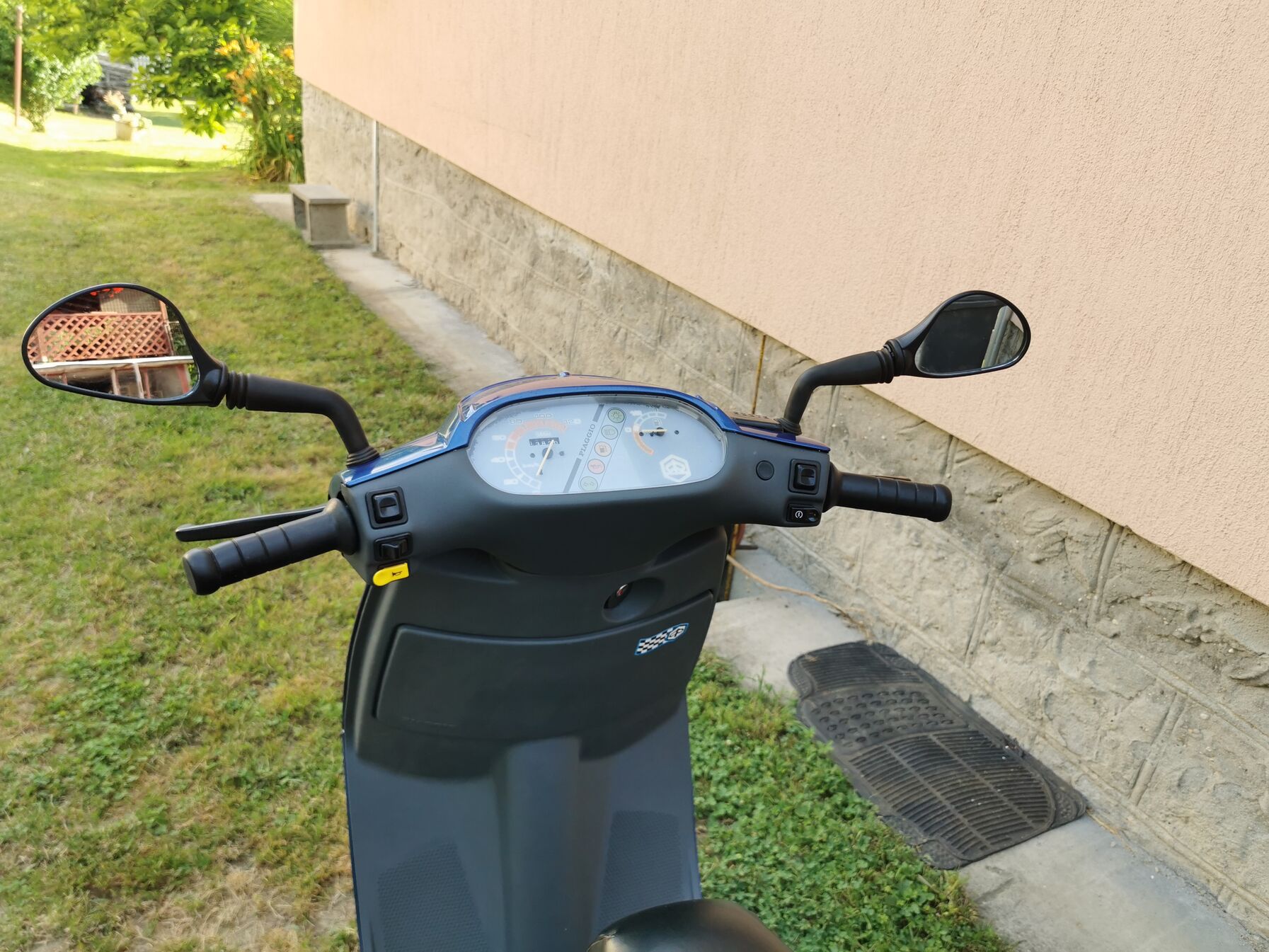

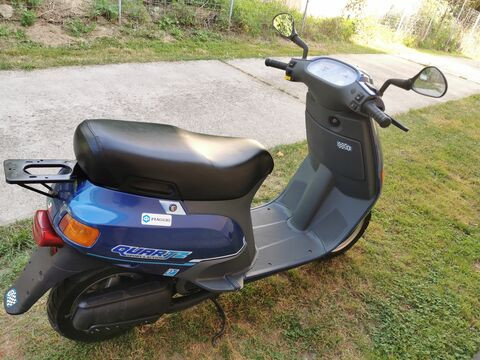

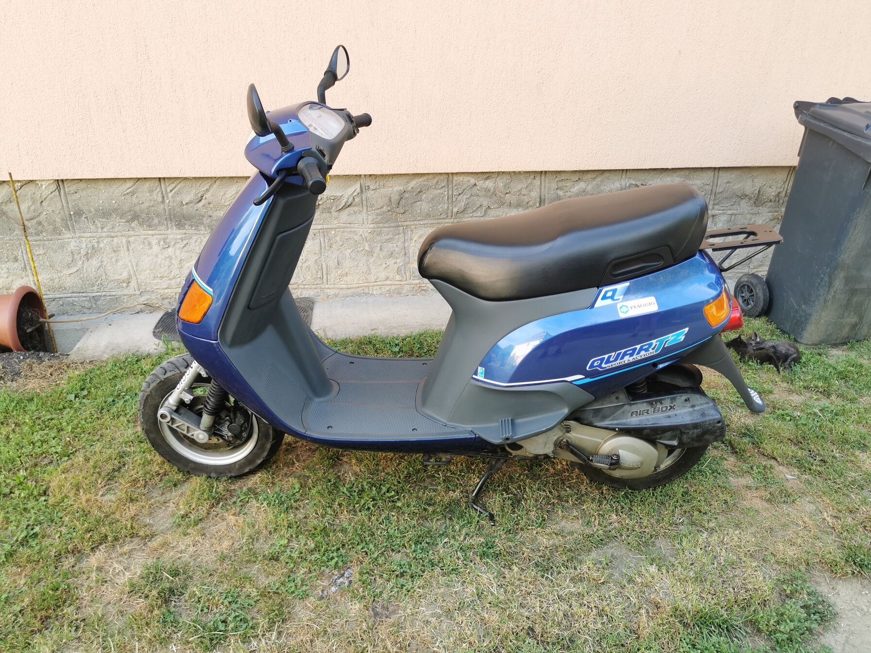

Nos a hétvégén teljesen összeraktam a vasat ( Piaggio SKR City 80 ). Látszik rajta azért az idő, de megpróbáltam kipofozni valamennyire. Sajna a KM óra felett lévö kis gyári plexi eltörött. El volt már gyengülve a müanyag, nem tudtam megmenteni. A szürke rész frissen lett festve, a kékes a gyári fényezés még, illetve a kis csomagtarto és a kipufogó is kapott festést. Karcok horzsolások vannak, de nem vészes. Kapott ide oda egy kis matrcázást is
Sajna a fejidomot tarto egyik pöcök is eltörött, igy gyorskötözöt kellett alkalmaznom, de nem látszik ez alul van. Elöl a kis sárvédö is törött volt, azt leoperáltam róla, nem volt kedvem javitgatni. Karbi kipucolva régi benzin leeresztve. Hétvégén friss 100as bele, és hadra fogom. Variátort még majd cserélni kell de elgurus még ezzel pár hétig. Addig csak találok hozzá majd. -

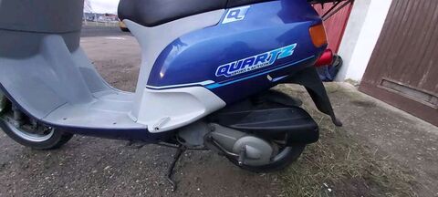

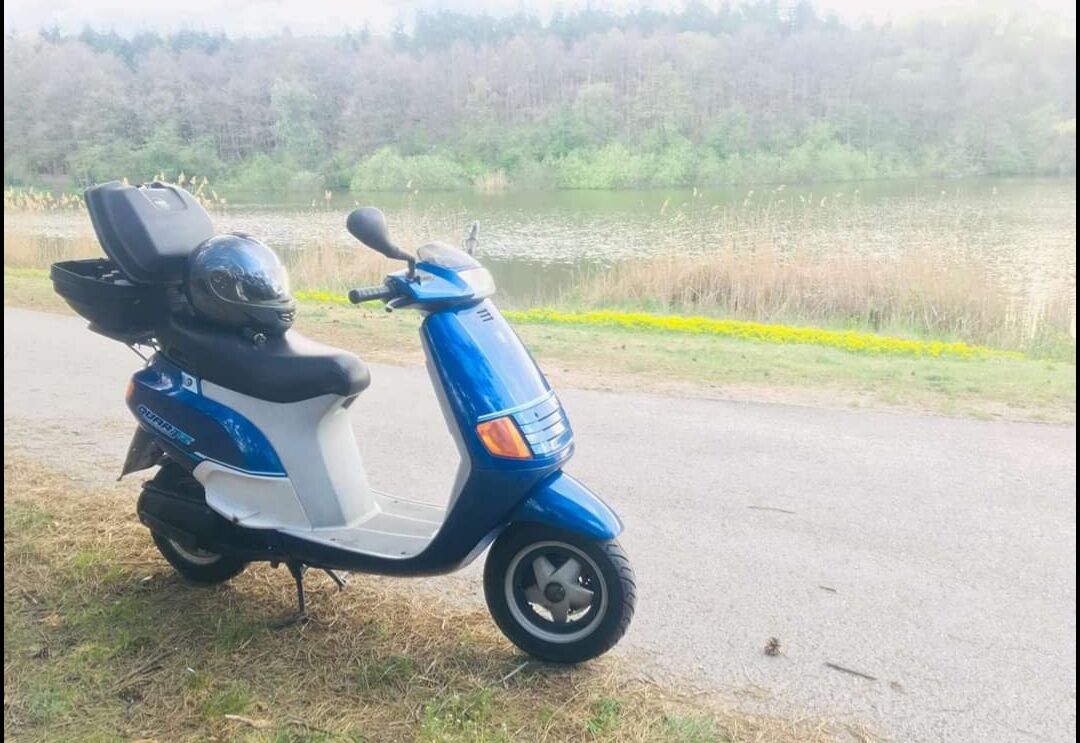

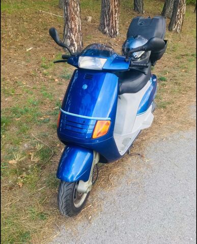

Úgy gondolom egy nagyon érdekes kis robogóra bukkantam. Hirdettek itt a közelemben egy 1999es Piaggio Quartzot 100ezerért. Nagyon megtetszett, irtam is az eladónak, meg is egyeztünk 85ezerben. Lementem, megnéztem, egyben volt viszont nagyon nehezen akart elindulni, menet közben a próba alatt le is fulladt. Miután kiderült, hogy kb 1 éve áll a garázsban, ugy döntöttem megveszem, mert ezt tuti takarítani kell csak. El is hoztuk futóval csütörtökön. Az eladó egyébként nem igazán értett hozzá, csak használta 2002 óta a tulajdona volt a robogó. 50esként volt használva, rajta vannak a matricák, rendben be voltak fizetve a biztosítások. Ami viszont nekem gyanus volt az a KM óra. Az 50ccm-es Quartzok órája 90ig van skálázva, illetve vízhűtésesek. Ez viszont levegős és 120ig van az óra. Kutakodtam a neten, keresgettem de nem igazán találtam semmi infót. Külföldi oldalakon 500euro körül mennek az 50es Quartzok, de azok vizesek voltak mind és 90es orájuk volt. Aztán nagy nehezen sikerült találnom valamit. Találtam egy külföldi hirdetést ahol hirdettel egy Piaggio Quartz 80 nevezetű gépet ... megnéztem a képeket, és végre ... 120as órája volt .... illetve a Quartz mellé oda volt írva hogy SKR City 80. Rákerestem igy : Piaggio Quartz SKR City 80 ... és így már találtam ezt azt. Kb mindenben megegyezik az 50esel, kivéve hogy 80as és levegős. Ma jutottam el oda, hogy szétkapjam és kipucoljam ... a karbi elegge trutyis volt a fuvókák is el voltak tömődve. Szépen kipucoltam összeraktam és lám, pöcc röff. Első rugásra és gombnyomásra is szépen indul. Eddig ahány robogót szétszedtem mindben volt valami komolyabb mókolás .. itt semmi ... talán az ülés zár ami nem az eredeti hanem barkácsolt, de jol müködik. Szépen megy, ereje van, bár kb az elején megtorpan picit majd utána megindul ... görgőkre gyanakszom ... kapni fog majd ujat illetve komolyabb szijat is teszek bele. Külsőre szép, első sárvédőn repedés , illetve a müszrfalat kiszivta a nap, vagy megnyomorgatta az idő, nem tudom, de eléggé kopott ... nem tudom lehet e vele valamit kezdeni. Egyébként automata szivatós a jószág, 17,5 Dellorto karbi van benne. Fúvóka 62es amit keveslek egy 80as gépnek. És most jöjjenek a képek amiket az eladó készített, én még nem csináltam
CartmanLand0

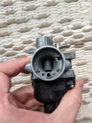

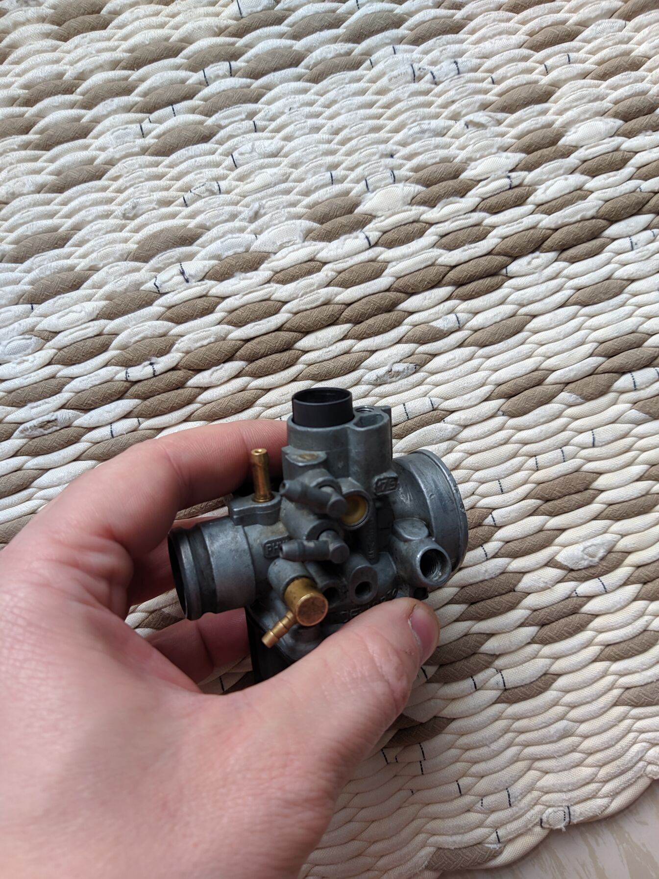

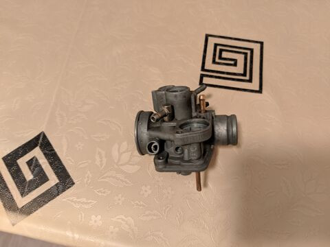

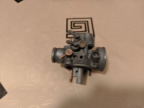

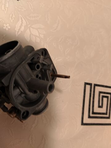

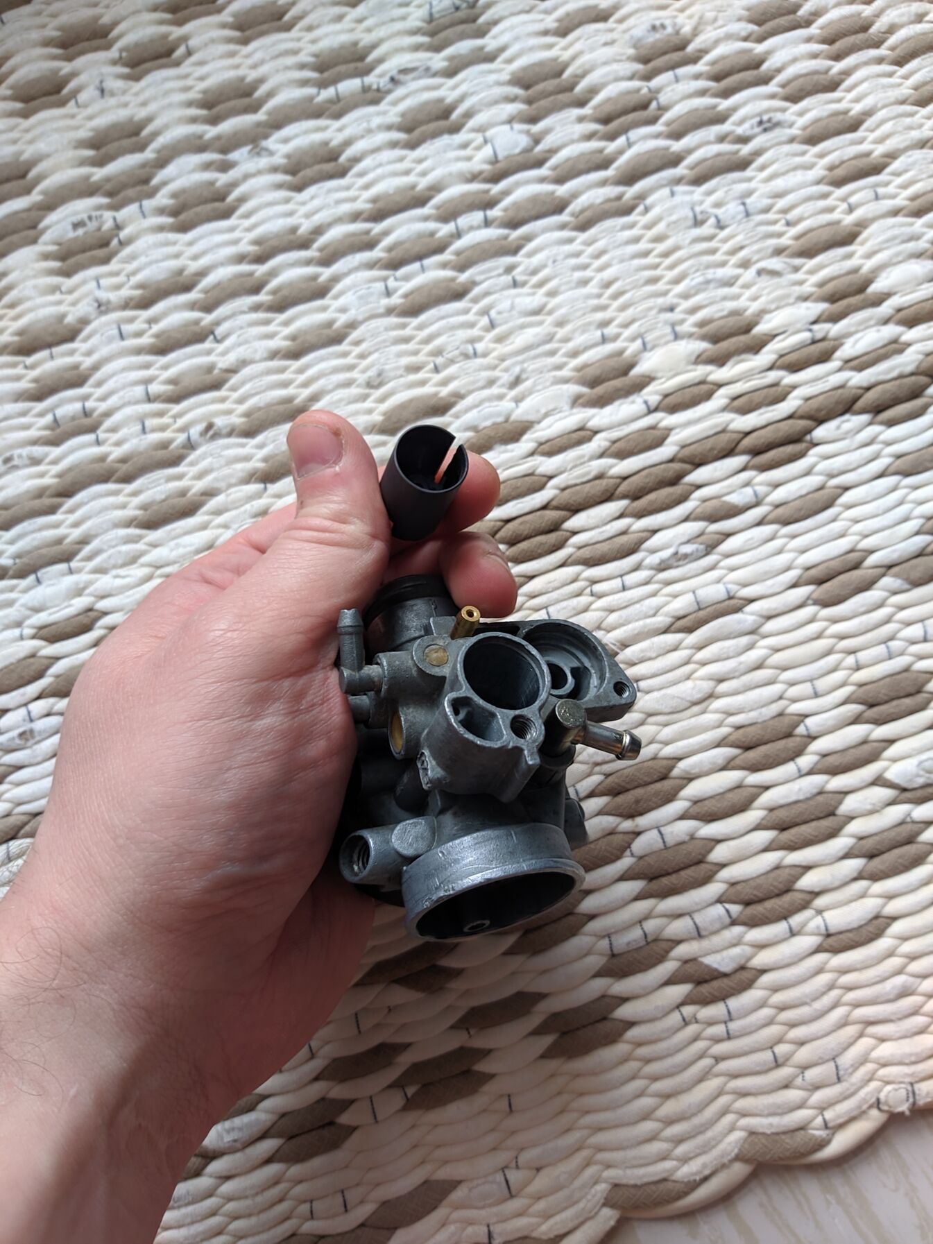

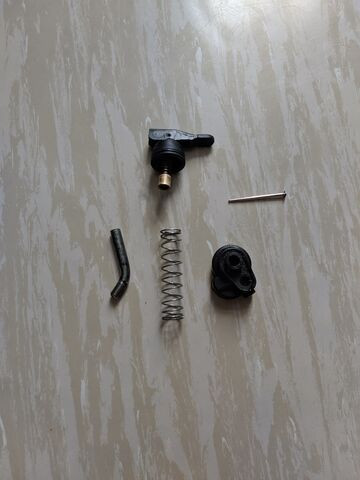

Srácok, mint irtam nemrég, 12-es karbi volt a malában 70es henger mellett. Szereztem egy 17,5 Dellorto karbit, kézi szivatós, mint az enyém. Több kérdésem is van
1. Miért van ennyi cső rajta ? Tudtommal van egy benzin, egy vákum, és egy olajzás ... de ezen 5 van ...
2. Az uszóházban a szivató alatt van egy réz cső ... ez a képen látható módon sérült ... ez nagy baj vagy használható is igy ?
3. alapjárati és levegő csavar nem volt benne ... mehet bele az enyém is, vagy mindegyik tipushoz másik csavar kell ?
CartmanLand0

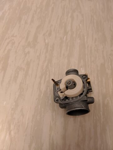

Sikerult koszi. Nos a karbi folyik alul ... tomites sincs .... kicsereltuk a tuszelepet ugy is folyik. Talaltam egy 17,5 dellorto karbit 5500bforintert hibatlanul. Megvettem hozza.
Amugy olyan mintha a vakumcsobe is lenne pici benzin de ez nem biztos ... nem tudtam rendesen megnezni

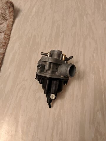

Nos csak hogy ez a robogo is adjon nekem feladatot ... tenyleg csopog a benzin de menet kozben nem .... csk ha all egy ideig ... legszurohaz aljan csopog le. Tomites vagybilyesmi gondolom .. vagyis remélem. Amit meg eszrevettem hogy a legszurohazon szokott lenni egy kis pipa ... ezen nincs rajta.

Erdekes mert most nen csopogott ... jarattam is mentem vele, figyeltuk nem volt csepeges. Allt 1 napot, reggel vettuk eszre alatta pici tocsat.
