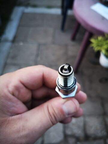

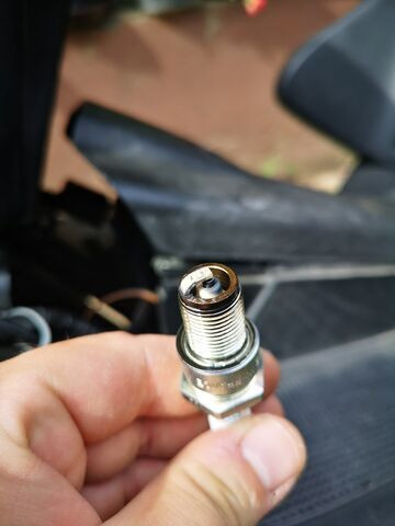

Gyertya képre pedig kíváncsi lennék. -

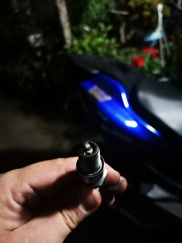

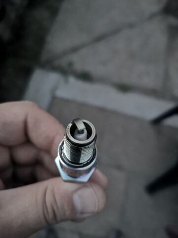

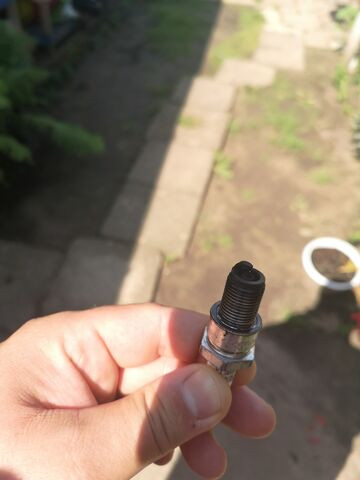

sityupityu
#78961

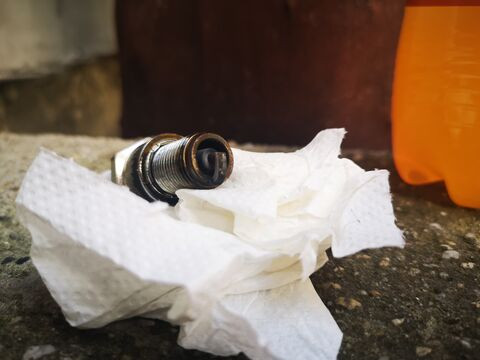

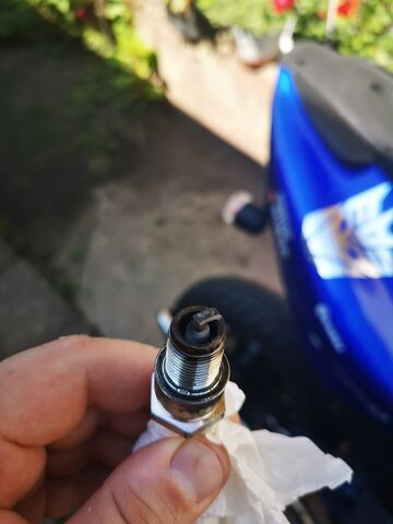

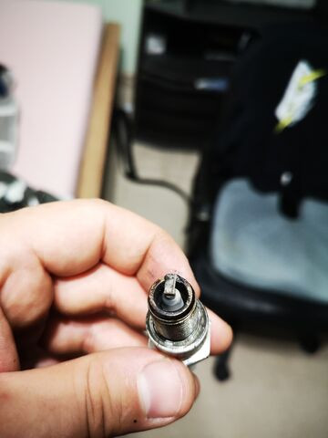

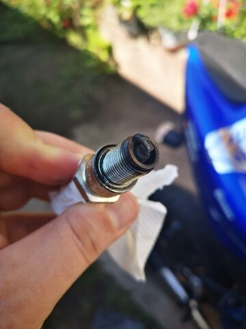

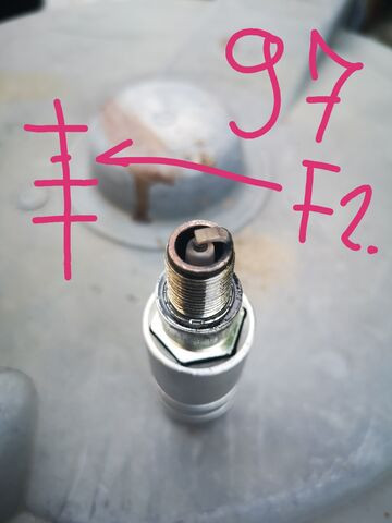

Tudom, hogy gyertyaképet nem alapjáraton nézünk, csak érdekelt volna, hogy annak milyen a normális képe.

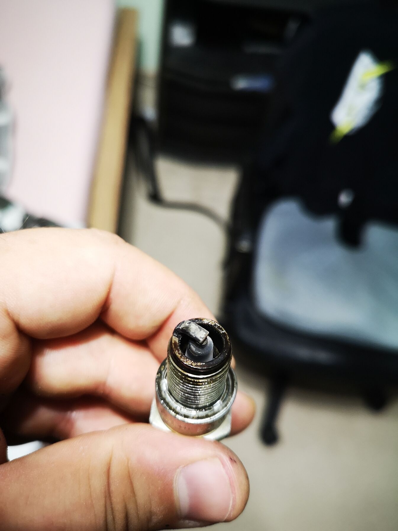

sityupityu
#78956
Bocsi a képért. Alapjárati gyertyaképnek is őzbarnának kell lennie?

Szerintetek ebben a 30 fokban kell a 9-es gyertya?

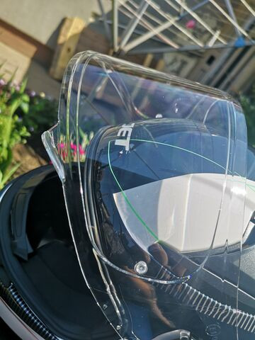

macilaci78
#78941
A külső víztiszta plexi hol áll meg? Ugye lent és fent van fix állása. Köztes állások hogy vannak?
Fent és lent van neki egy fix állása, de fokozatmentesen is meg lehet állítani bárhol.
A plexi vastagabb érzetet nyújt, mint az ixs-en volt. Nem hajlik, nyeklik. Amikor teljesen lezárom a bukót, bekattan a kis helyére és nem pattan ki.A sötét plexit rugó csapja fel, vagy nekem kell a gombbal feltolni?
Egy elhúzós szerkezettel lehet fel-le mozgatni. Elég egyszerű és jól működik. Nem kotyog.
A belső mosható? Az összeset ki lehet venni, vagy marad benne ez-az?
A belseje mosható igen, de azt nem tudom, hogy mindent ki lehet e szedni belőle. Én vettem hozzá maszkot, hogy ne közvetlen a bukót szennyezzem. -

Kitekered a gyertyát, rádugod a gyertya pipát, adsz rá gyújtást és a berugó kart lenyomod párszor. Már egész kis mozdításra adnia kell szikrát, de ha sárga, vagy alig ad szikrát, akkor valószínűleg a gyújtótrafód adta be a kulcsot. Ha nem az elektródánál jön a szikra, akkor a gyertya a kaka.

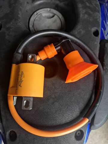

robogo81
#78590
Várjál, mert a karbit akkor sem tudtam belőni...
Komám átjött, és arra jutottunk, hogy nézzünk már egy szikrát...
Volt egy picike kis halovány... Áthozta az ő eredeti minarelli gyújtótrafóját, beraktuk, és mint ha kicserélték volna a motort. Sokkal sokkal jobb lett. És végre eltűnt az elejéből az a kis erőlködés is.Most azon agyalok, hogy veszek egy újabbat majd.
SoulReaver
