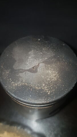

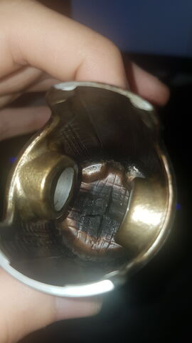

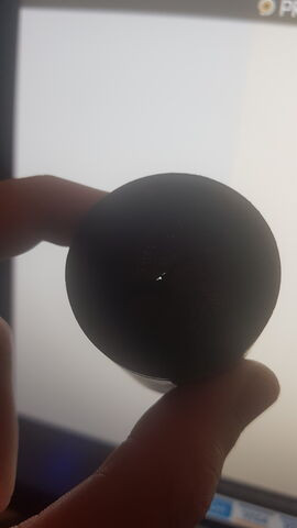

Az eloeleterol tudsz valamit? Marmint mi hogy volt allitgatva, gyarihoz kepest van-e valami eltero dolog benne berhelve?
Mert ilyesmit szegeny keverekes uzem, tul nagy elogyujtas vagy tul magas hoerteku gyertya okoz (barmi, ami miatt magasabb homersekletet kap a dugattyuteto). -
energy4ever
Emlekeztem meg, mikor irtam, hogy van egy Aprilia RS4 50-es motorom, es neha indul, neha csak telefujt fektisztitoval, es tolasra indul full random...!? Kozel ezer(954)Km-t mentem vele, es folyamatosan csinalta ezt a butasagat, hidegen is, melegen is, teljesen random.
Ma hoztam el a szerelotol, nem hittem el ameddig nem lattam!!! Lyukas a dugo!!!
Hengerfurras, uj tomites, gyuru, dugo, 65ezrembe kerult...
Ilyet sem minden nap lat az ember.
