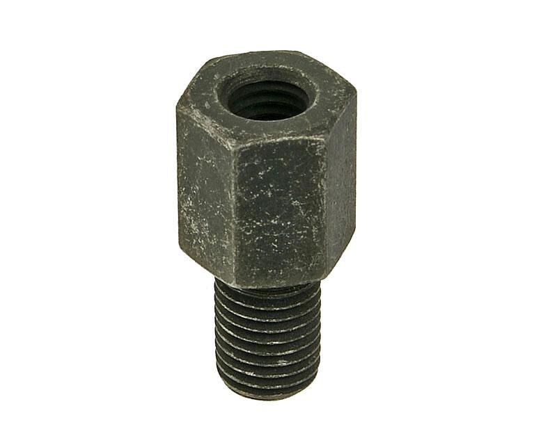

Ilyesmire gondoltam, nagyobb likat furni és abba ezt, semmi túl nagy kendács:

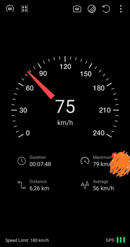

Ha már 100-as benzin, írtam anno hogy a gépsasba 100-as benzint tankolva kevesebbet megy. Ismét előjött, hétvégén kijártam belőle a 95-öst, gondoltam kipróbálom megint. Hát ugyanaz az eredmény, az órája 80 fölé alig megy. 95-össel simán akasztja, nemtudom hogy másnak is volt-e ilyen érdekessége, vagy csak az enyém ennyire hisztis.
Amúgy így se lassú 79-el, de nem is az igazi.
