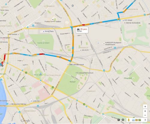

ludsimon
Ma odadurrantottam a kis Libertymnek, mivel mondta Den semmi komoly baja.
Ezen az útvonalon amin most a google maps autóval 26 percet ír csak oda.
Na most én motorral elindultam otthonról 8:29-kor, odaértem 8:41-re.
12 perc alatt értem oda.
Végig nyélen, igaz autók között csak 30-al, nehogy valaki megajtózzon, mert az végzetes lehet 80-al.8:46-kor visszaindultam, 9:01-re itthon.
Vissza 15 perc. Visszafelé Üllőin jöttem nem a Baross u.-n az is igaz. Oda Baross utca kézenfekvőbb.Simán bírta, semmi nem volt!
Kerepesin óra szerint 80-al.
