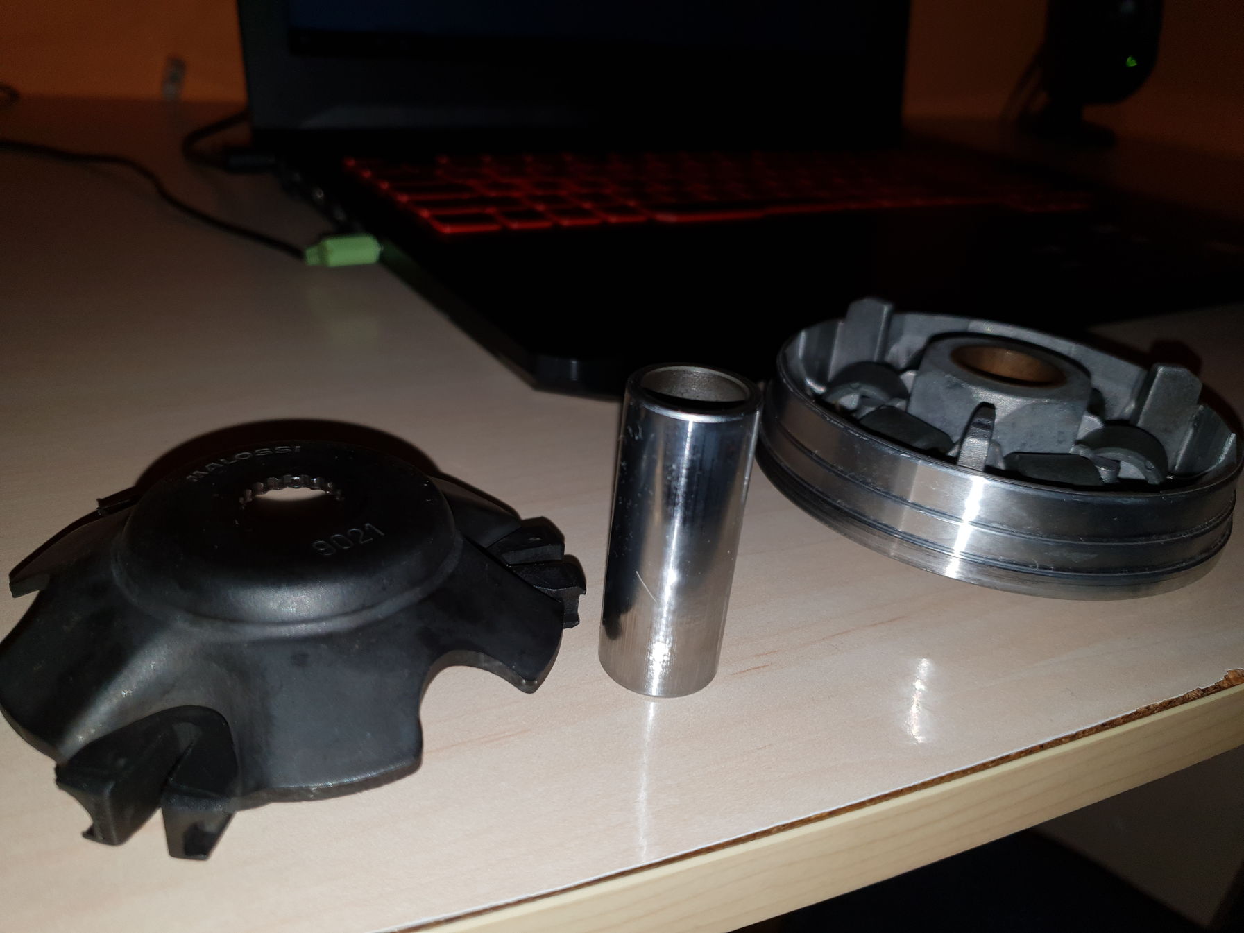

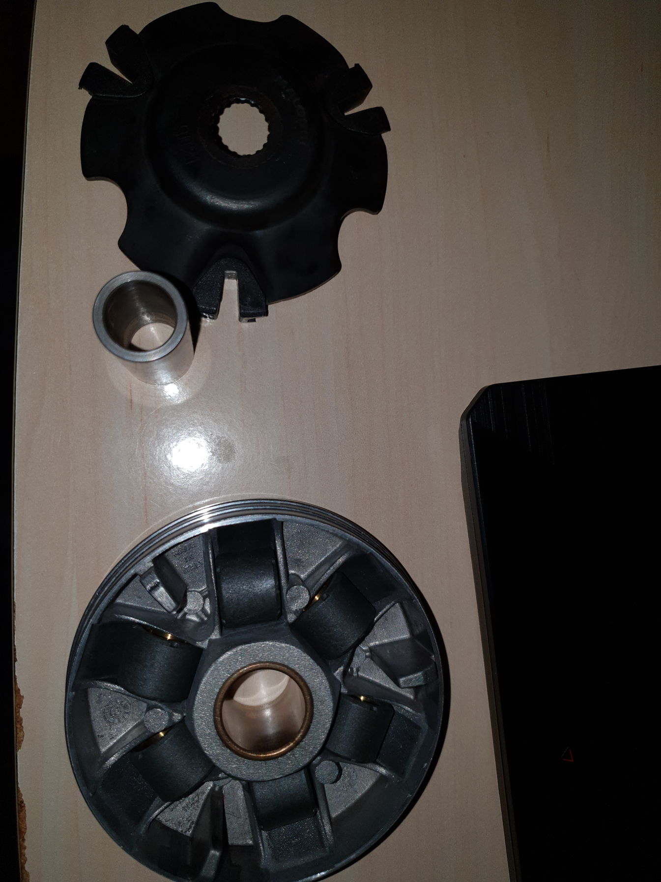

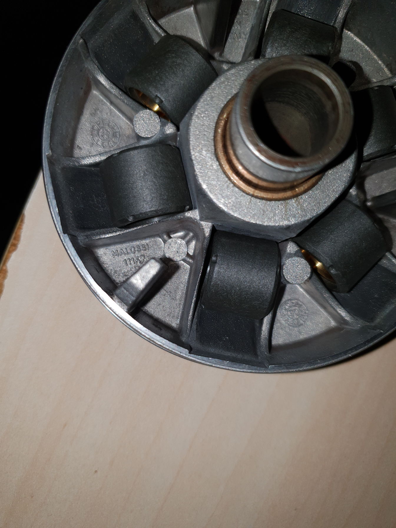

Szia a MHR vario-ban: Malossi 11147
Remélem, segíthetek neked
Ez van benne a variátorban lefotóztam tehát MHR... fasza remélem ezzel is be lehet hangolni a gépet...

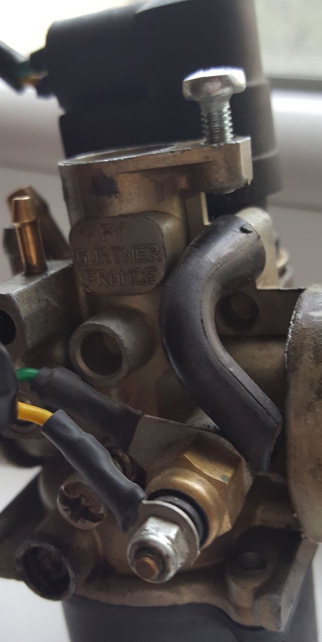

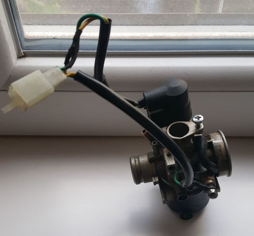

body007
#61165
Most jött meg a 17-es dellorto az előző képen a gyári karbi van.
Viszont ezen a delloroton jóval több cső csatlakozó van... dejó. Tudnám melyik micsoda. Gondolom felét ledugózhatom. Mert pl a vákuum dob felé menő csőcsonk a gyárin csak egy vak cső dellorton a szívótorokba meg van a kivezetése.Akkor mi micsoda?
Az automata szivató mögött az üzemanyag az tuti. A ledugózott fütyi szerintem az olajzás.
Ami mellette van kettő egymás fölött az olyan mintha csak egy átfolyó lenne. Torkon függőlegesen meg gondolom a vákuumdobhoz menne. De köthetem mondjuk a légszűrőházba vagy csak dugózzam le? -
Bilux
Itt ha levágom a karbifűtést akkor le kell testelni az egyik vezetékem? Bár a karbi nem lehet test ha gumi szívócsonkom van...
15-ös karbit cserélek 17-esre amiben a főfúvóka 80 gondolom ez sok lesz neki. Főleg hogy a gyári fojtott 54-es volt.
Itt olvastam hogy nyélgázon menjek és nézzem meg a gyertyát ha őzbarna akkor jó. Ennyi csak a beállítása? -
Bilux
rendben köszönöm. Ez is csak azért kell gondolom a hülye környezetvédelmi normák miatt minél előbb bemelegedjen a motor illetve optimális legyen a keverék.
Tehát lecsípem a fenébe.
Igen Ezt rendeltem meg. 17,5 dellorto remélem későiekben vas 70-es sport malossihoz is jó lesz
Bilux
kell ez nekem vagy levághatom a fenébe és mehet az automata szívató a másik karbiba csatlakozással együtt?
Bilux
Gurtner fúvókát a nem lehet találni sehol sem. Malagutiban is az van.
Most vehetek egy karbit. Peugeot tényleg megoldotta hogy ne legyen tuning barát a motorja.
