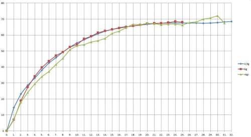

nahát akkor napi tapasztalat:
- RMS szíjat többet az életbe nem veszek. az elméleti 747mm hossz helyett kb 770-et mértem, illetve a 16,5 szélesség ~2-3000km után 15,8mm.
- visszaraktam a gyári yamaha szíjat 10k km-t futott és még 16mm a hossza meg ~753mm, illetve beraktam a 0,5 helyett egy 0,8mm-es hézagolót a fix tárcsa elé. az eredmény az lett, hogy másik szíjhoz képest találtam még 3-4km/h-t. így a korábbi 68-72 helyett ma 72-75 körül mértem android speedometerrel. -
golyani

nah bejártam a környéket és 6g-os görgőket kaptam valami tajvanit, gondoltam üsse kő egy próbát megér. megérte
mivel a 4,9-es görgők is kifutottak rendesen így az áttétel ugyanaz, tehát a vége is ugyanaz( 68-73 szél és út függő). szépen egyenletesen húz, de alacsonyabb fordulatszámon dolgozik. nekem tetszik
. titkon reméltem egy kicsit nagyobb végsebességet, de hát ez van. -
