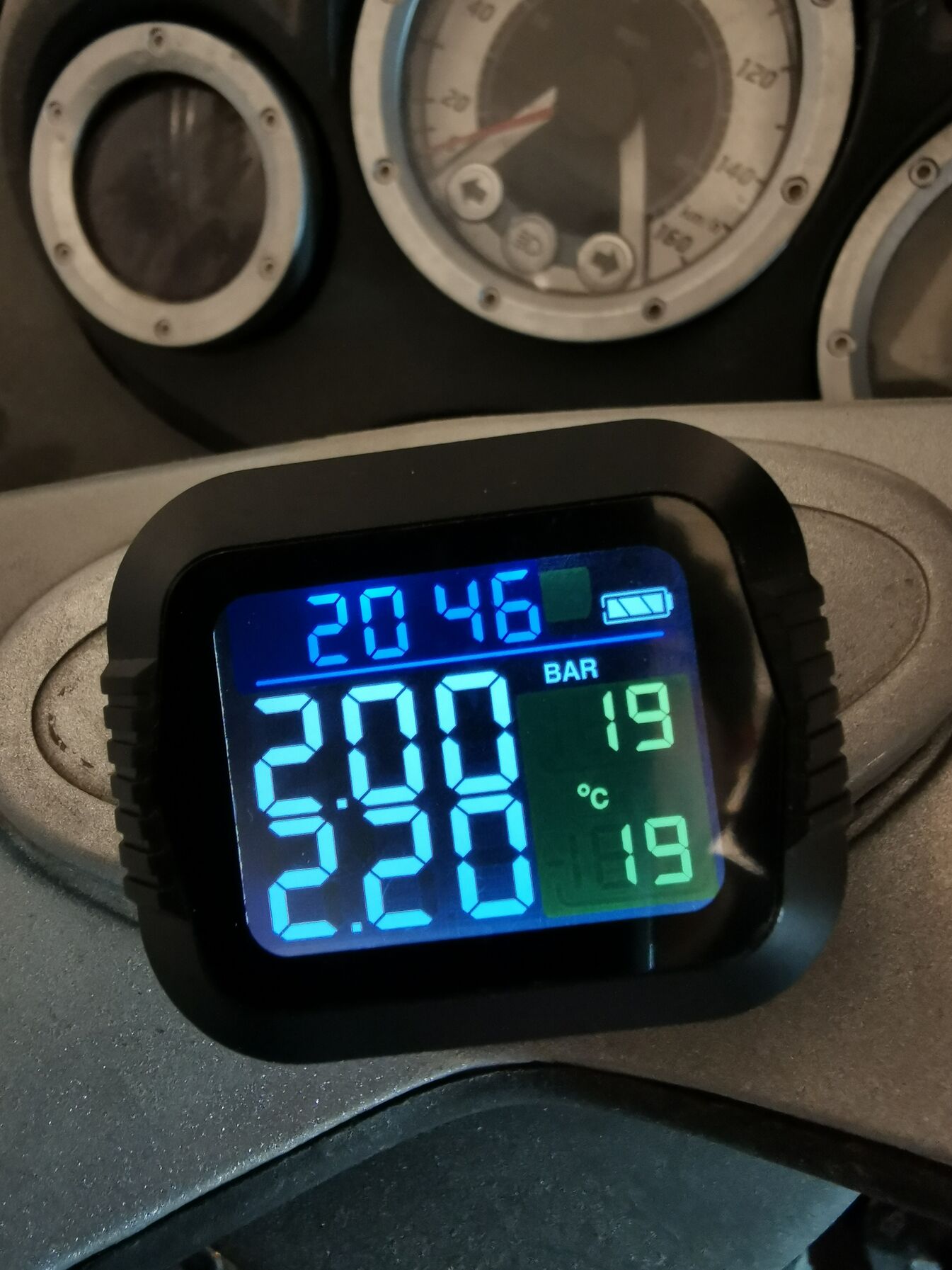

Hatalmas plusz egy: rohadt jó kis kompakt cucc. A saját akku miatt nem kell,
hogy szivargyújtós legyen, de éppenséggel szivargyújtós USB adapterről is fel
lehet tölteni, ha pont akkor, és ott fogy ki a delej. Vagy otthon bármiről.
Tényleg sokat bír, a szelepre való csatlakoztatás meg egyenesen fenomenális.
(Rollerhez vettem alapvetően, de fújtam már vele a motort, és igen, autót is.
)Rollernél kritikus, hogy amikor leveszed a csatlakozót, mennyi levegő szökik...
Na ebben zseniális ez a csavaros megoldás, mivel praktikusan semmi: icipicit
szisszen és tizedbarban sem mérhető a veszteség, tényleg annyi marad bent,
amennyit belerakott, miközben egy "hagyományos" kompresszor csatlakozás
leválasztása rollernél 0.3-1 bar buktát is jelenthet, annyira kicsi a térfogat.
Annyit trükközik max. a felhasználói élményért (miközben önmagában nagyon
jó, hogy nem kell rá figyelni, elcsörömpöl magának a célértékig fél-egy percet),
hogy nem rögtön állítja meg, amikor elérte a célértéket, hanem (icipicit) túlfújja
a felső határig... magyarán tuti nem lesz alacsony a nyomás utána. Pont jó.
Szerk: Madison guminyomás beállítása az előírt 2.0/2.2 értékre, pipa...

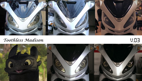

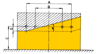

hogy a szórt fény vakít. Az akkor is vakít, ha SMKP-ból indul, meg akkor is, ha
személygépjárműből. Ha ott jelenik meg fény, ahol nem kéne, az kellemetlen...
(Mondom, van különbség, hogy direktbe, szemberefizik, vagy csak nagy a szórt
fénye: utóbbi szimplán zavaró, de nem életveszélyes, előbbi viszont totál elvakít.
Szóval vannak fokozatok, de ha azt mondom levágás kell, akkor levágás kell.
)Szerk: érdekes a kérdésfelvetés, gyors guglizással angol szabályozást találtam:
A jobb felső sarokban (hülye angolok ugye baloldalon közlekednek) ki van zárva
a bevilágítás, mert az vakítaná a szembejövőt. Pont. (Kitakarás, levágás kell....) -
DigitXT
KTMHobby3
#84570
Elhiszem, bár a képen kicsit másképp néz ki... Ettől még a vetítési képe rossz...
Lehet, hogy pont olyan, mint gyárilag! De hát mit várunk egy ilyen kerek lámpától,
Fresnel lencsével, nem igaz? (Éppen a Fresnel lencse miatt iszonyatosan fontos
lenne, hogy pontosan fókuszban legyen a fényforrás, nem csak a vakítás, hanem
a megfelelően messzire világítás céljából.) Amúgy ezt a képet Te lőtted, nem?
Csak mert ha erről beszélünk, akkor szemre jóval szélesebb, mint egy izzószál:
talán még erről tudnám jobban elhinni, hogy kellően fókuszban van a fényforrás...
DigitXT
DigitXT
KTMHobby3
#84567
A LED-est nem tudod beállítani, mert a fényforrásod messze nem pontszerű.
Viszonyításképpen előtúrtam összehasonlító képet kétfajta xenon megoldásról:
a másodiknál akárhova tekered, akár a lökhárítók szintjére, úgy is vakít, sajnos. -
DigitXT
KTMHobby3
#84562
Igen, a szórt fény IS vakít, pont azért van meghatározott szabványos vetítési kép.
Ami aszimmetrikus, kis hazánkban, meg úgy általában jobboldali közlekedésnél,
a bal oldalon éles levágással: egy homogén paca középen az minden, csak nem
szabványos. Elég sok motort láttam már szemből, sőt, nem csak szemből, de a
tükörből is, és nem egy vakít mint állat: gyári lámpával is, ha reflektorral mennek,
mert fontosabbnak érzik azt, hogy látsszanak, mint hogy érdekelje őket, hogy ez
másokat zavarhat... Amikor nappal bántó a tükörbe pillantani egy ilyen IQ huszár
miatt, akkor képzelem, az mit tolhat este. Az eseteden látszik, hogy próbálkozol
(és elismerésre méltó, hogy nem vagy IQ huszár!), lejjebb tekerted, hátha... Nos,
én is ezt tettem anno a BA20D Xenonnal (igaz, annak már 10 éve), és "elvoltam".
Igen, nekem is megvolt, hogy amikor gyári izzó volt benne, az gyertyaláng.
Nem engem kell megnyugtatnod, hanem a hatóságot, ha esetleg balesetezel.
Engem amúgy az nyugtatna meg (HA és amennyiben tényleg ilyen szar a gyári
lámpa képe is), hogy lősz róla egy fotót, csak a miheztartás végett. Meg mérsz
egy fényerőt a hotspotban (ahol gyertya) + balra fent (ahol nem kéne világítania).Csak a miheztartás végett.
Megjegyzem, nagyjából kizárható, hogy pontosan
ugyanúgy nézzen ki a reflektor, csak egy picit feljebb: annak ugye az a feladata,
hogy messzebbre világítson, cserébe kutya kötelességed lekapcsolni, ha valaki
érkezne szembe (vagy bárkit utolérsz!), mivel az de facto vakít... (A két fotód kb.
olyan, mintha egy reflektorod lenne, amit "tompított módban" lefelé irányítasz...) -
DigitXT
KTMHobby3
#84558
Na mondjuk ennek a vetítési képnek pont semmi köze nincs a szabványhoz.
És az egy dolog, hogy az erős része a vonal alatt van, de menyi szórt fény van
fölötte? Mert hogy van, és biza az (is) vakít: aki konkrétan úgy ver szembe éjjel,
hogy bevilágít az ablakon, az nem ez a kategória, tiszta sor, de ez se tökéletes
abszolút nem látszik az éles levágás, nem is vízszintes, hanem egy nagy paca.
Esetleg a miheztartás végett nincs ilyen fotód a motor eredeti izzójával?
Szerk: az, hogy nem állított meg rendőr, semmit nem jelent. Engem sem, szar
Xeonnnal sem. Aztán csináltam jobb Xenont, mivel én kértem elnézést, amikor
a szembejövők levillogtak. (Természetesen ha téged nem villogtak le 5 év alatt,
akkor alapvetően jó úton jársz, elképzelhető, hogy tényleg nem vakít. Annyira.) -

Ez a másik fajta is volt, az tényleg gagyi.
Amit power LED-nek hívok, az valami ilyesmi.Ég és föld.
Brutálisabb, mint a 21W-os izzó. -

Nem pont ilyet, de hasonlót igen. Brutál jó fénye van.
