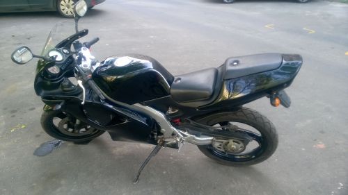

Hogy megéri e az állapottól függ. Így a kép alapján gyári Derbinek tűnik. Nem is hallottam róla hogy Derbit hamisítottak volna, másolni a Minarellit szokták.
Nem tudom a Rieju milyen blokkot használ. A képek alapján Minarelli, de nem biztos hogy eredeti, lehet licenszelték és belenyúltak.

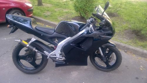

Megvolt a tavaszi indítás. Mentem egy kört, de leállt mert nem volt elég benya... Az indexem egyáltalán nem működik, ha kapcsolom, a mutatók alaphelyzetbe állnak. Ez relé hiba lehet? Univerzálisat vajon lehet venni? Kétlem hogy egy 18 éves motorhoz értelmes áron lenne alkatrész. Ha egyáltalán van...
Kicsit letakarítottam, tankoltam.
A láncon még kéne állítani mert túl laza. Tudtok valakit aki olcsón vállalja Budapesten? Esetleg az indexre is rá tudna nézni.
Pár kép és egy kis beindítási videó:

Milyen gép ez? Látom hogy AM6 vagy koppintott blokk, de melyik? Mennyi a végsebessége? Ha eladnád, mennyiért? Privátban érdekelne lehet.
