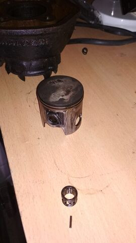

Fordított dugattyúberakást kizárnám, mert ott az első pár méteren eltörik a gyűrű. Nekem az összeillesztések ellentétes oldalán akadt be a gyűrű a kipufogónyílásba. A hengeren nem lett egyéb nyoma a gyűrűtörésnek, így reménykedek, hogy a forgattyúsházba nem került törmelék. Jövőhéten felrakom a 70es Polini vashengert, aztán meglátom azzal mit produkál a gép. Sajnálom mert így sérült dugóval is 85km/h volt a vége a 100kg súlyom alatt. A gyorsulása az nagyon jó volt, pillanatok alatt fent volt 60as sebességen.
Mod. amit észrevettem sérülés, az a kipufogónyíláson egy enyhe ütés. Gondolom a beakadt gyűrű vájta oda. Felújítani a hengert biztosan nem fogom, mert egy dugattyú is 18 ezer hozzá (Malossi vas), 22 ezerben meg van már hozzá Naraku 70-es hengerszett.

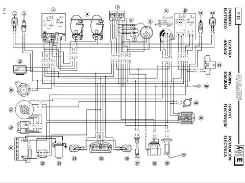

Nemrég vettem egy F15 Malagutit hibásan. Szinte mindent megcsináltam már rajta (van egy másik ugyanilyen szétbontva), viszont az elektromos részével nem boldogulok. Nincsen meg a 12V váltófesz a világításnak és a megfelelő egyen töltőfesz az akksinak. Alaplapot átraktam a régiről, mert annak jónak kell lennie, ki is mértem, 50V AC körül maximalizálódik a világítás és 60V AC körül termel a töltőágon. Tehát az alaplap elvileg jó. Aztán akkor cseréltem fesszabályzót, hátha az. Próbáltam a bontott motorrról és vettem boltban is, nem változott a helyzet. Kapott új akksit, mert a benne lévő elhalálozhatott a töltés hiányától, de sajnos ez sem segített. A világításon 9V AC-t mérek, az akksinál meg 9V DC-t. A terhelőtekercs mondjuk lógott a helyén, azt visszarögzítettem a vázra. Cseréltem index és önindító relét, nem lett változás. Megkerestem a test pontokat a vázon és a blokkon, letakarítottam, minden változatlan. Mitől lehet alacsony a feszültség?
Hogyan lenne érdemes diagnosztizálni?
