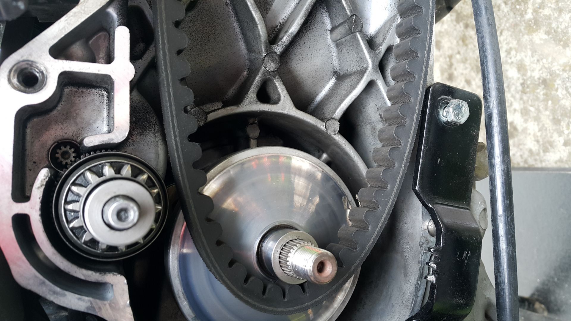

..ezek az Agilityk nem sebesség bajnokok .) A tulaj szerint Ő az eredeti csőtengellyel melyen gyárilag volt egy váll azzal járt 50-es sebességgel lehet ezért is van a kopásnyom addig csak. Kérésre raktak olyan csőtengelyt amin nincs váll. Így megyeget óra szerint max 68-at , de ahoz már nagyon hosszú sík út kell. Most van benne 11340km szerintema szíj nem mostanában volt cserélve. volt is fekete por rendesen a burkolat alatt
A legnagyobb gondom az alapjárat még mindíg. Ha melegen be állítom az hidegen kevés sokszor le áll. Az autómata szivató pedig túl rá huzza a gázt .....tartani kell hogy el ne menjen magától
Igy aztán eszi a szíjat is. És csinál olyat is hogy miután be állt az alapjárat indokolatlanul felemelkedik majd megint be áll.......ezért tettem bele 6g-os görgőket. Hátha nem indul el a szivatóra, de hiába
