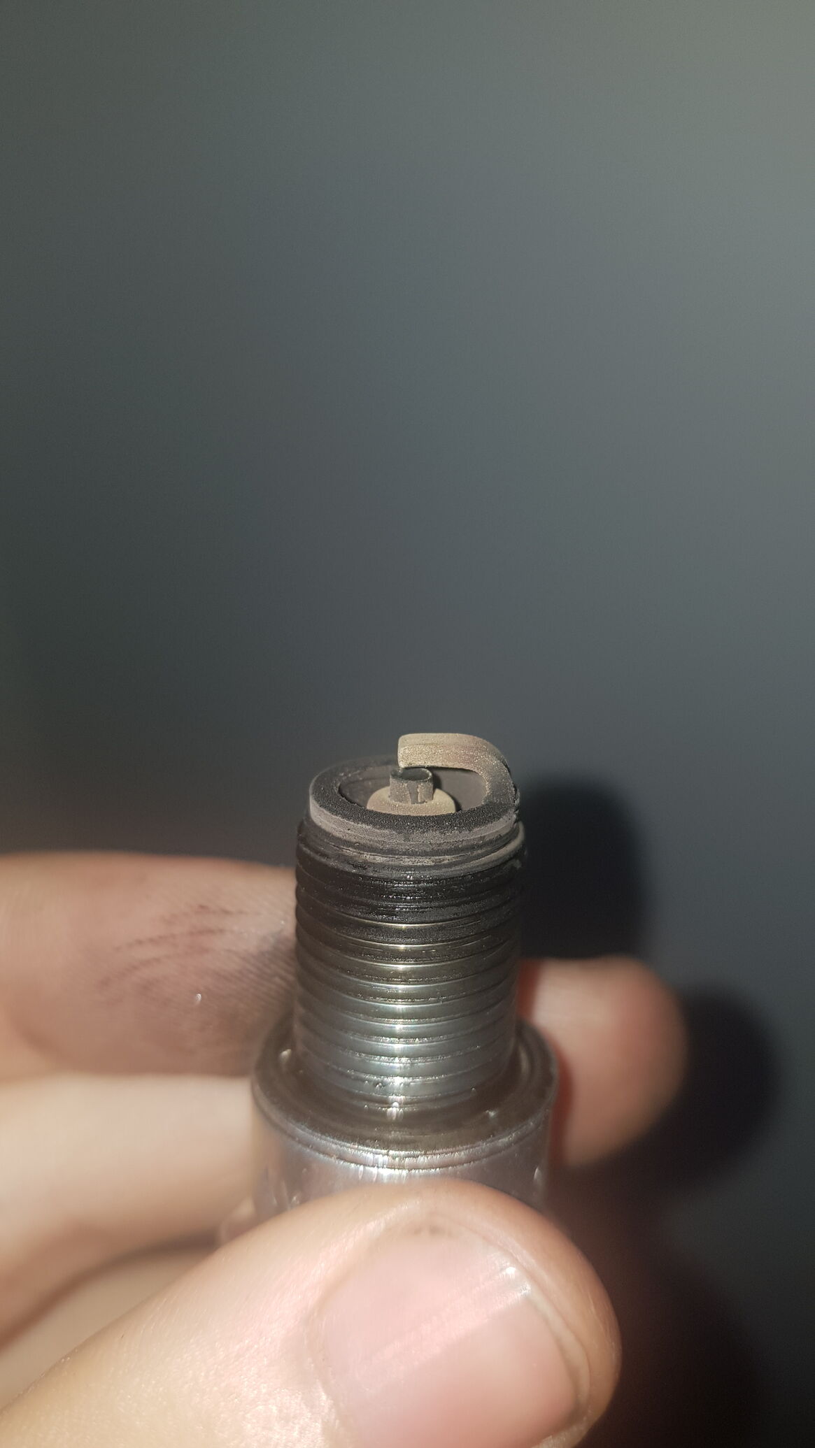

Üdv. A motorom a következő hibát produkálja. hidegen minden rendben, indul, minimális szivatóval rendesen gyorsul alapjáratról. viszont amikor bemelegszik, nem veszi a fordulatot, egyszerüen hiába húzom, 0-15 ig vánszorogva, nagyon nehezen, vagy minimális emelkedő esetén egyáltalán nem megy, majd a 15 öt elérve hatalmasat húz és onnan minden rendben. de ha 15 alá lassítok vagy megállok, megint nem pörög fel . ha visszahül pl, megtankolok, vagy áll 5 percet ismét jól húz alapról, amikor bemelegszik ismét hulla. Lámpától elindulni kész katasztrófa nagyobb kereszteződésen át sem érek mire magára találna. nem felejtettem rajta a szivatót, de ha ráhúzom sem segít. Aprilia area 51 50ccm 2t
perge666
Eljöttem egy kb 60km-es útra,és olyan 5-6km után azt vettem észre hogy a kipufogómból elég frankón jön ki a füst.
Olyan 50-55-el mentem,ekkor kihúzattam vagy 1km-en keresztül és a füstölés megszűnt.
Mi lehetett ez?
Az lehetséges hogy a kipufogómba lerakódott a cucc,és az füstölt?
Átlagba városba használom 45-55 között,ritkán húzatom ki.Vagy 1,5-2 hónapja is mentem egy nagyobb távot,akkor is ez volt,de akkor vagy 20km-en keresztül csutkáztam.
Füst......2 üteműek átka.

En adnek neki meg egy napot letakaratlanul hogy szaradjon, aztan akkor megneznem. A halvany vilagitas valoszinu az akksi miatt van, hogy sokat probalkoztal es mar nem 100-as.
De ilyenkor altalanossagban a gyujtashoz tartozo elektromos csatlakozokat erdemes atnezni blokktol a gyertyaig, hogy hol kaphatott vizet. -

Neo s megint nem indul. Tegnap kint allt es nagy zuhe volt, bar le volt takarva de lecsúszott rola felig.
Ezutan nem volt hajlando elindulni, se rugasra se oninditasra, es egy ido utan (kb 5 probalkozas utan) hiaba fordítottam el az inditokulcsot nrm villant fel a muszerfal es inditozni se lehetett. Akkor otthon hagytam, mondom hatha beazott es mara kiszarad.
Mara tudok is inditozni, de eleg halvanyan eg a muszerfal, es a 3. Probalkozas utan ugy nyekereg az onindito mintha mar 1 oraja probalkoznek, szinte meg se tekeri rossz hallgatni. Es akkor mar a muszerfal se eg egyaltalan, de inditozni lehet(csak nem erdemes)
Otlet? Gyertya, akksi? Gyertyat sajna nem tudtam cserelni, nem tudtam kivenni a regit

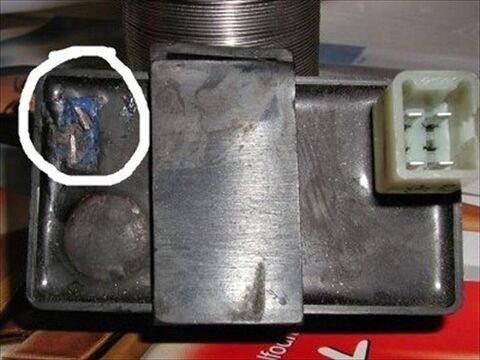

Ez a video nem tudom mit akar bemutatni, de nem igy kell
X8R-ben a CDI ket fordulatszamnal van korlatozva: 7500-nal es 9250-nel. A 7500-as korlatozast lehet "egyszeruen" eltavolitani, a 9250-es eltavolitasa macerasabb, meg ami konfig mar azt megigenyli, oda erdemes egy nyitott CDI-t venni.
A 7500-as eltavolitasahoz a CDI hatoldalan a bal also sarokban ovatosan vekonyan el kell tavolitani azt a gumi/muanyag/epoxi szeru szigetelest, egeszen addig, amig meg nem talalsz egy vekony ezust vezeteket.
Azt atvagod, elhajlitod egymastol, hogy ne erhessen ossze, kiprobalas idejere tekerd at szigeteloszalaggal a CDI-t.
Ha minden franko, akkor utana vagy epoxival, vagy valami jol zaro tomitopasztaval ragaszd be azt a nyitott feluletet. -

Üdv! Adott egy Honda X8R-S. A kérdésem az lenne, hogyan lehetne kiiktatni az elektonikus fojtást házilag?
Sajnos csak ezt a számomra nehezen értelmezhető videót találtam eddig erről a neten:
