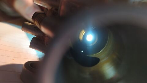

Sziasztok! Még mindig ugyanaz a STAR. Vettem pár fuvoka méretet 63-68-70-80. Illetve egy vékony és egy vastag tűt újakat no meg a kis lemezt. Sajnos -3 ban nem lehet tesztelni kert a súber egyazegybe belehűlt a karbiba xD fennakad. Viszont amire felfigyeltem a felujito szett cserekor, egy kis fény felszurodik a teljes kor negyedenel a fuvoka foglalatba. Ez normális? Mintha a kis recék amivel be van rögzìtve itt el lennének mászva vagy hiányoznának.
