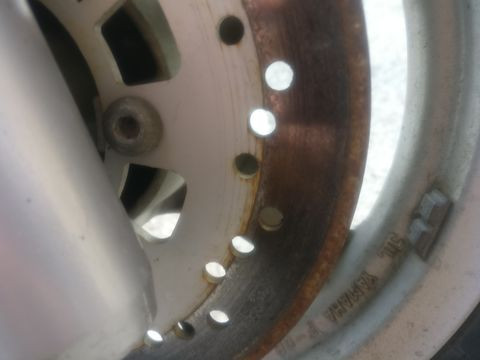

Sikerült ma megboltolni a vasat, megvan az összes papír.
Egyben van a gép, viszont azt furcsállom, hogy a tárcsa külső széle úgy 2,5 mm-en rozsdás, a Gulliveren pl semmi nincs csak kb fél mm válla. Ennyivel kisebb lehet a betét?
A tulaj elmondása szerint 80w90 hajtómű olajat tett bele a manual szerint meg SAE10W30 type SE motorolaj kell oda. Kicsit furcsállom a manualt, cseréljem inkább erre?Néztem az egyedi forgalomba helyezési eljárás kérelmet, meg kell adni a motor típusát, viszont az nincs benne a forgalmiban, neten talált kép alapján másnak sincs a D2 rovatba feltüntetve semmi viszont a D1 rovatban ott van, itt viszont az áll: Yamaha Motor Taiwan Co. LTD. SE08. Az SE08 lehet a modell neve és nem a Cygnus X? Vagy majd én beírom?
Nincs benne pl a színe sem, bár gondolom ez nem nagy gond. -
