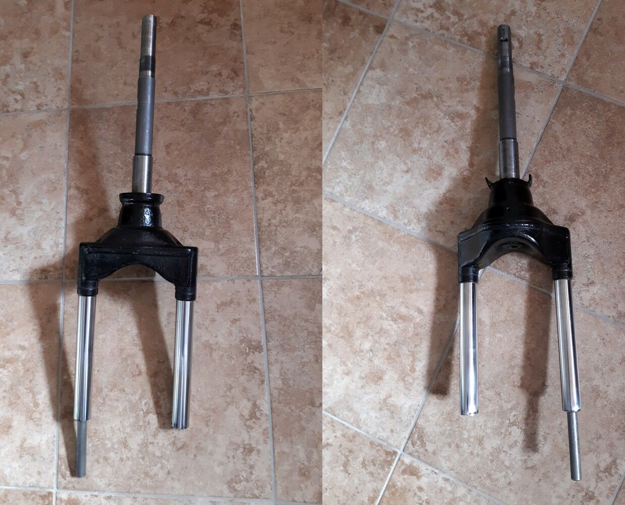

Mit lehet akkor tenni, ha a vázban (Scarabeo 50) lévő alsó kormánycsapágy csésze (új RMS) gyakorlatilag kézzel bedobható és kiesik magától a vázból? :(
Megpróbáltam így összerakni, persze maradt a kotyogás, a gyári is könnyen jött ki belőle szétszedéskor, ropogás/kotyogás miatt szedtem szét, két golyó törött volt alul ill. kicsit ki volt verődve az alsó csésze, ezért döntöttem a teljes csere mellett.
Van erre vlmi praktika? Hézagolás ragasztás? Próbáljak Buzetti szettet hátha? Köszi! -

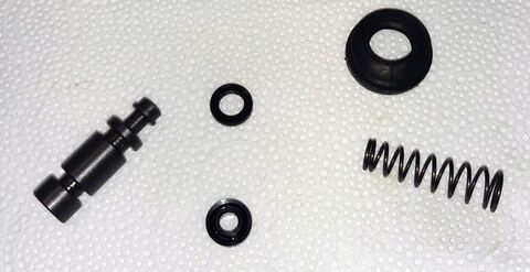

Van esetleg ötletetek mi okozhatja az (első) fékkar tapadását?
(Scrabeo50) Grimeca (12mm) felső fékmunkahenger.
Tavaly kezdte kánikulában első 2-3 fékezésnél nem állt vissza a fékkar alaphelyzetbe.
Idén már hidegben sem, ezért kicseréltem a karmantyút és 'D' gumigyűrűt ezekre.
Létezik az, hogy a kinyomó rugó gyengült el vagy a "dugattyú" deformálódott?
Vagy esetleg lehet valahol még dugulás? A fékhatás rendben, a betétek nem fogják menet közben a tárcsát, de nincs "holtjáték" a karban.
Azt hittem az új gyűrűkkel megoldódik a probléma, de sajnos semmi változás :( -
dond
Alapjáraton nagyon kicsi löketeket nyom a vékony olajcsőben, ha lehúzod a karbiról látszik, de ebből csak annyi látszik, hogy működik, de hogy mennyit nyom...? Én ezért úgy döntöttem pár éve az a biztos, ha tankoláskor bekeverem, a pumpáról meg levettem a közlő/fogaskereket. Az olajcsövek töveiben mindig olajsár volt, abból is elegem lett.

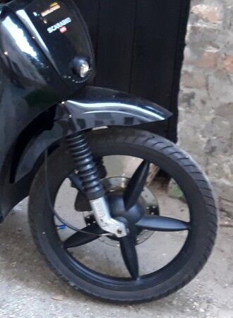

Cseréltem már villát a scarán emiatt, nem látszott rajta semmi sérülés, a krómok is szépek, mégis ha elengedtem a kormányt elindult picit valamerre, nagyobb kanyarban is érezni lehetett, hogy egyik irányba szívesebben fordult a másikba nehezebben. Most simán tudok elengedett kormánnyal kigurulni, uh nem feltétlen kell, h rossz legyen.
Sokan kihagyják az első tengelyről a hézagolót, összehúzzák a villaszárakat vagy nem is kerül középre így a kerék, innentől az egésznek annyi. -

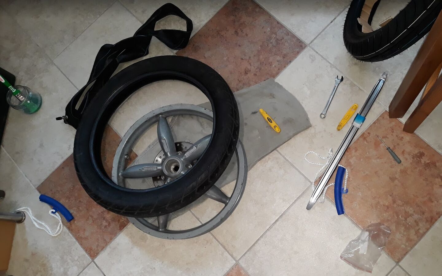

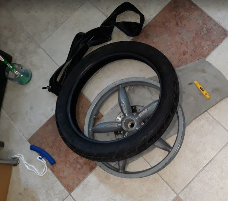

Na igen, ezek alap dolgok egy átgumizásnál, + a km spirál meghajtóra is érdemes ilyenkor rápillantani, bezsírozni ha még működik
Szerencsére van a közelemben gumis, ha nem tudom lekapni a gumit akkor majd elsétálok a kerékkel.
