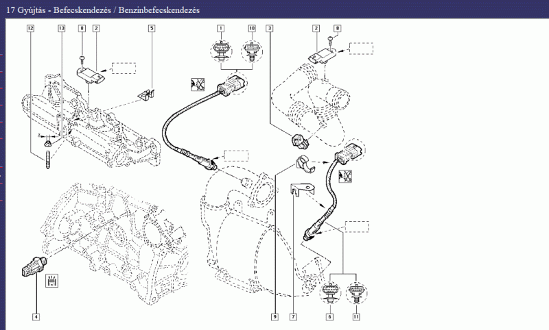

Sziasztok kis segítség kellene.
VF1BMOCOH28525266
Renault Megane
2003
1.6 16v 83kw benzin
Injektor kellene de ahol találtam ott alatta az van,hogy 2005 gyártásáról.
Jó hozzá vagy szedjem ki a régit, és nézzék egy cikkszámot? -

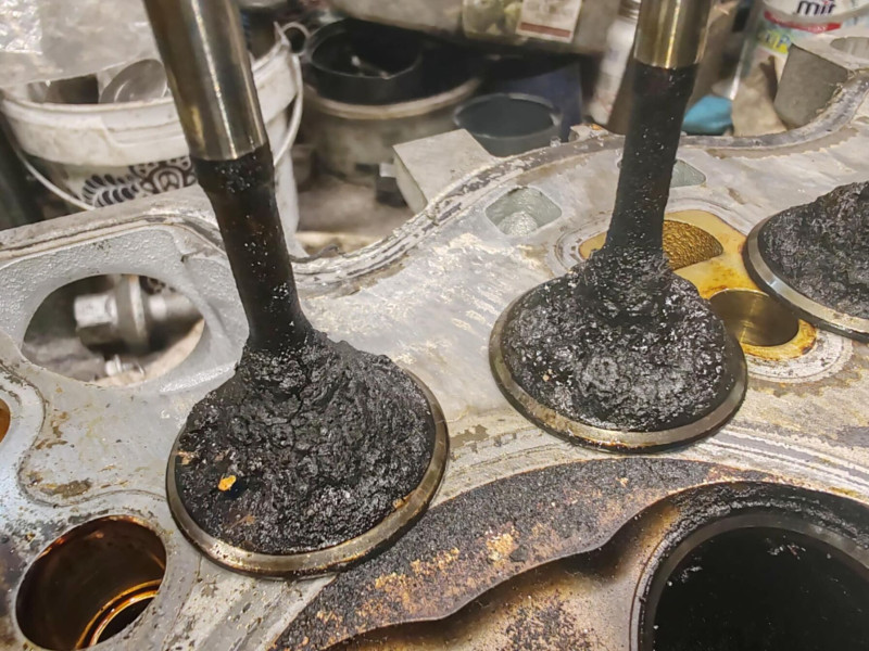

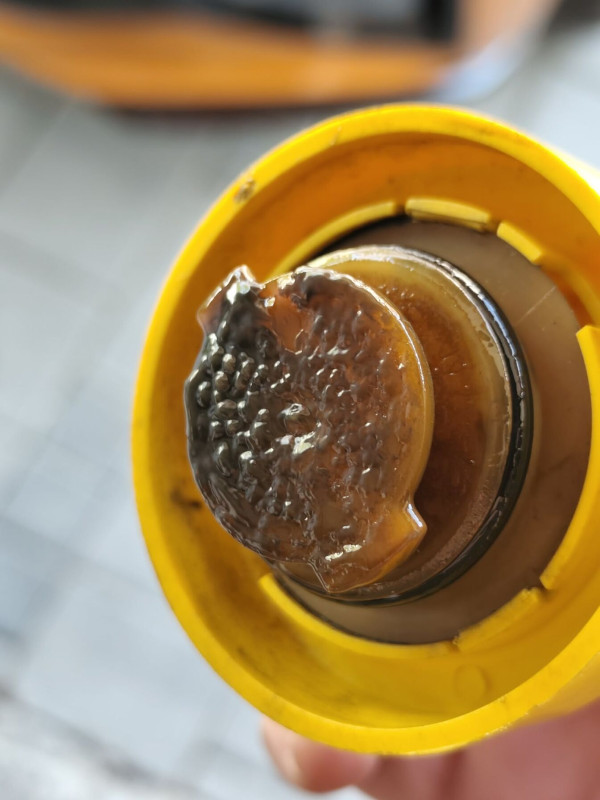

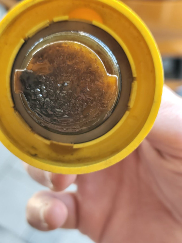

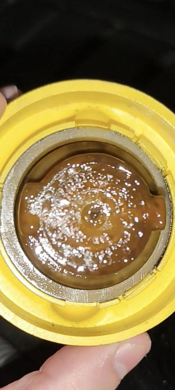

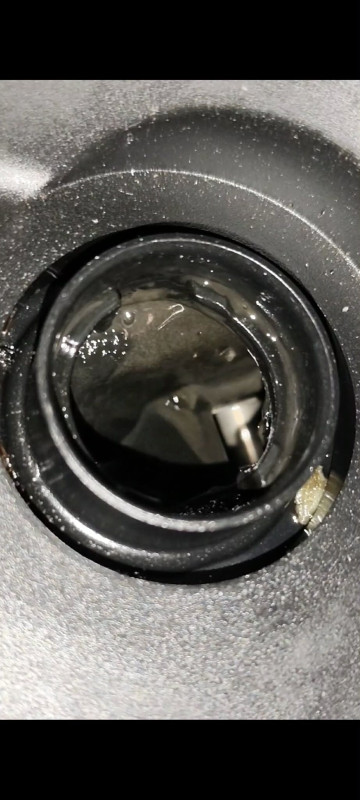

Na akkor tenyleg itt lesz nalam is a baj, hogy gyari (ELF) olaj van a kocsikban. Fuchsnal van specialis csalad, vagy csak Renault szabvanyt kell tudnia 5w40-nel?
rob210
Mit tapasztaltál az Elf-nél?
6ezer környékén elkezd hangosabb lenni a kocsi.
Nem tisztítja a motort úgy ahogy kéne és elkezd sarasodni.
Elfel így nézett ki.
Majd a fuchsal így.
nekem ez meggyőző különbség.

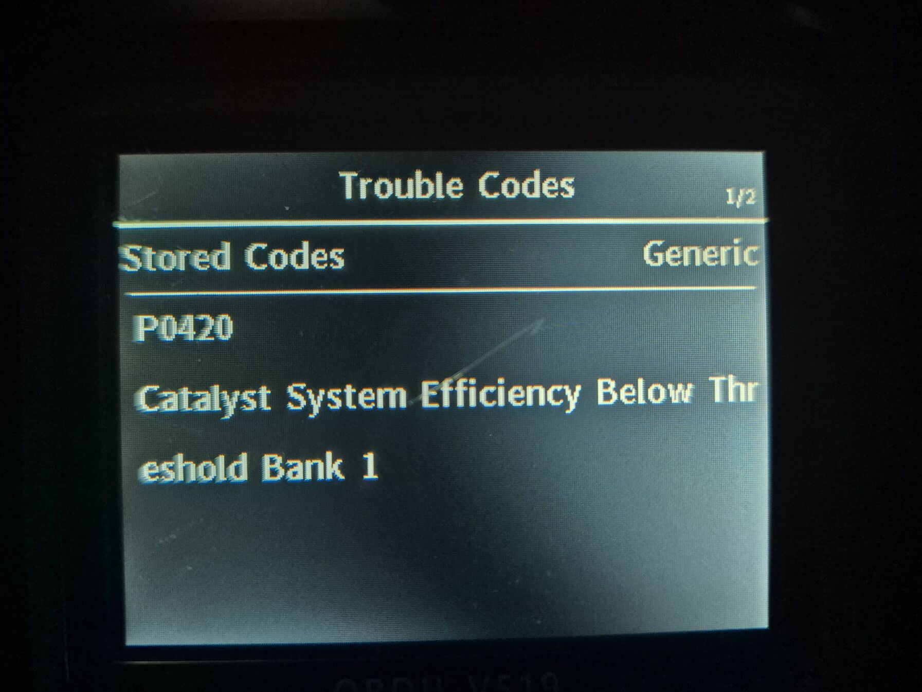

Kiindulásnak nem rossz, de ez nem hibakód olvasás
(ezt nem bántásból írom)Amit te ki tudsz próbálni ezzel a kütyüvel.
Kiveszed az injektor hidat, és az 1 es injektort átcseréled a 4essel.
HA a hiba átment a 4esre akkor megérkeztél, kell egy bontott híd. (azt egyszerűbb olcsóbb cserélni) vagy 1 db új injektor a komplett bontott áráért.

Boccs nincs komolyabb cuccom hibakód olvasáshoz
Gondoltam injektor cserére.na majd átcserèlem.szerintem maradok az új vételnek ha az a rossz.kettőt már régebben cseréltem.

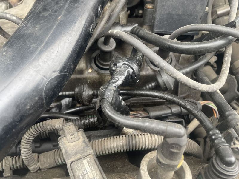

Robi81
Trafot most vissza raktam a régit.holnap át sérelem egy másikra megnézem vándorol e.

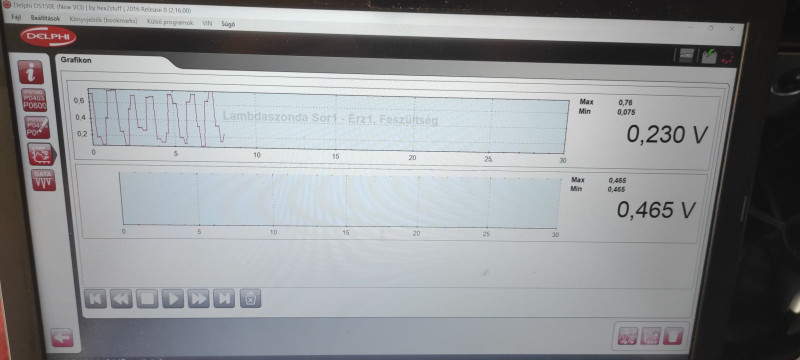

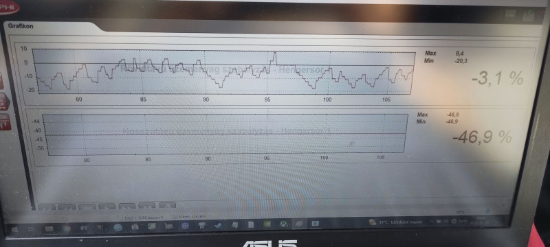

2ozzmexy
Egy hibakód jó lenne, mert akkor tudnád melyik hengerrel van a bibi. Utána el lehet kezdeni keresztbe cserélni gyertyákat és trafokat hogy lásd vándorol e a probléma másik hengerre, úgy kiszűrhető többnyire a hibás alkatrész.
Densot is hamisitják előszeretettel, de még ha eredeti is lehet benne gyári hibás, nagy számok törvénye alapján. Ha a számlát nem dobtad ki akkor nagy eséllyel kicserélik ahol vetted.
Eléggé árulkodó az is hogy hidegen nem csinálja. Ez sok dolog lehet, lambda, termosztát, befecskendezés, kábel, csatlakozó.Robnak van igaza, diag kell és megnézni mit ír.
rob210
Diag kell.
A trafó amit cseréltél használt vagy új volt?
A trafó csatlakozói rendben vannak? -

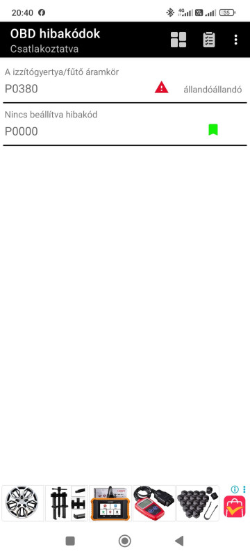

Robi81
MEGANE 2 1.6 ha meleg a motor akkor alapjáraton motor viszajelző villog ès nem jár egyenletesen a motor.
Gyertya cserèlve lett Denso rá.
Már Trafot is próbáltam cserèlni ugyanaz.
Hideg motorral.nincs igen tűnet.
Valakinek ötlete? -

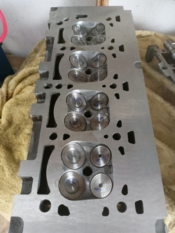

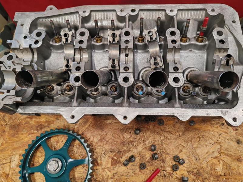

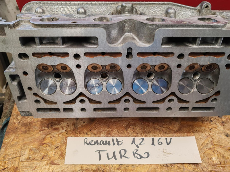

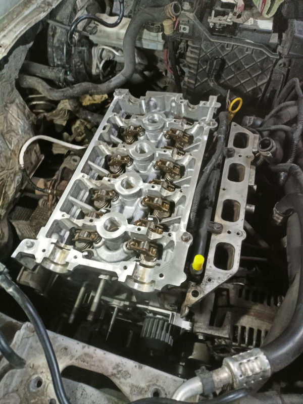

Jövök egy kis mesélni valóval, történt 1-2 upgrade.

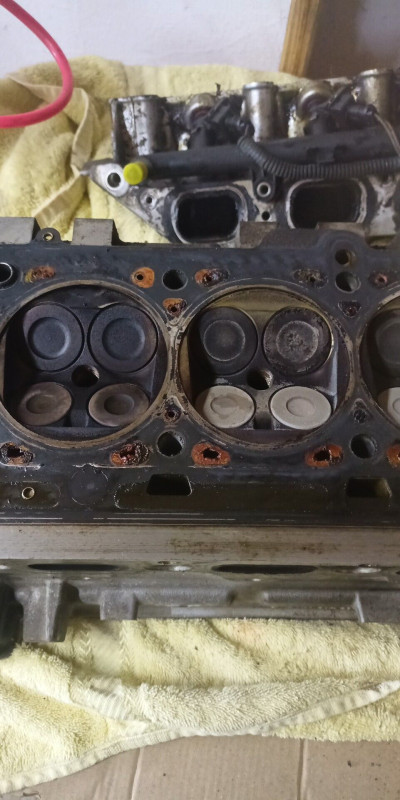

Robi igazad lett, elengedtem a gyári fejet, mert vállalhatatlanul szólt. Bár a wefa (bt) cd tár emulátor egy parádés eszköz
Kapott egy 2 dines fejet, a lényeg az volt, hogy legyen rajta jel kimenet gazdagon. Így kapott még egy 4 csatornás erősítőt és mostmár a láda és a komponens szett is erősítve van:
Valamint tűzfal szigetelés tartóm is lett, nagyon gatya volt már a szigetelés (ennek a beszerelése közben a sírás kerülgetett):
És a lényeg, egy álmom vált valóra az rs lökhárítóval:
Ja igen, még egy koptatót kell kerítenem a lököshöz.

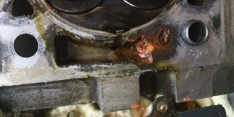

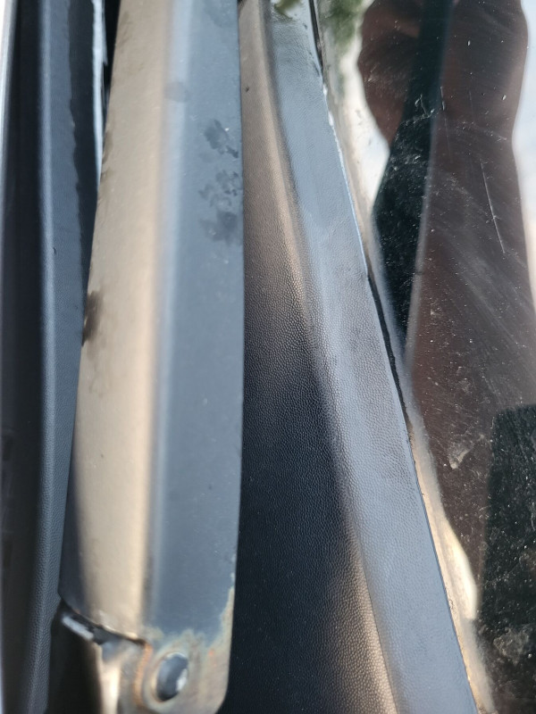

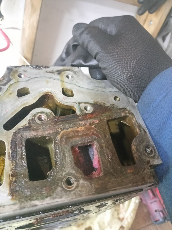

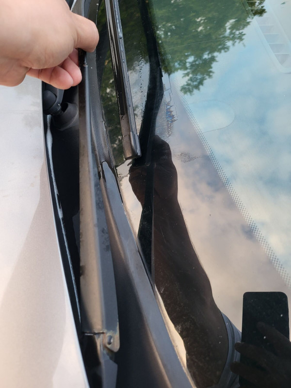

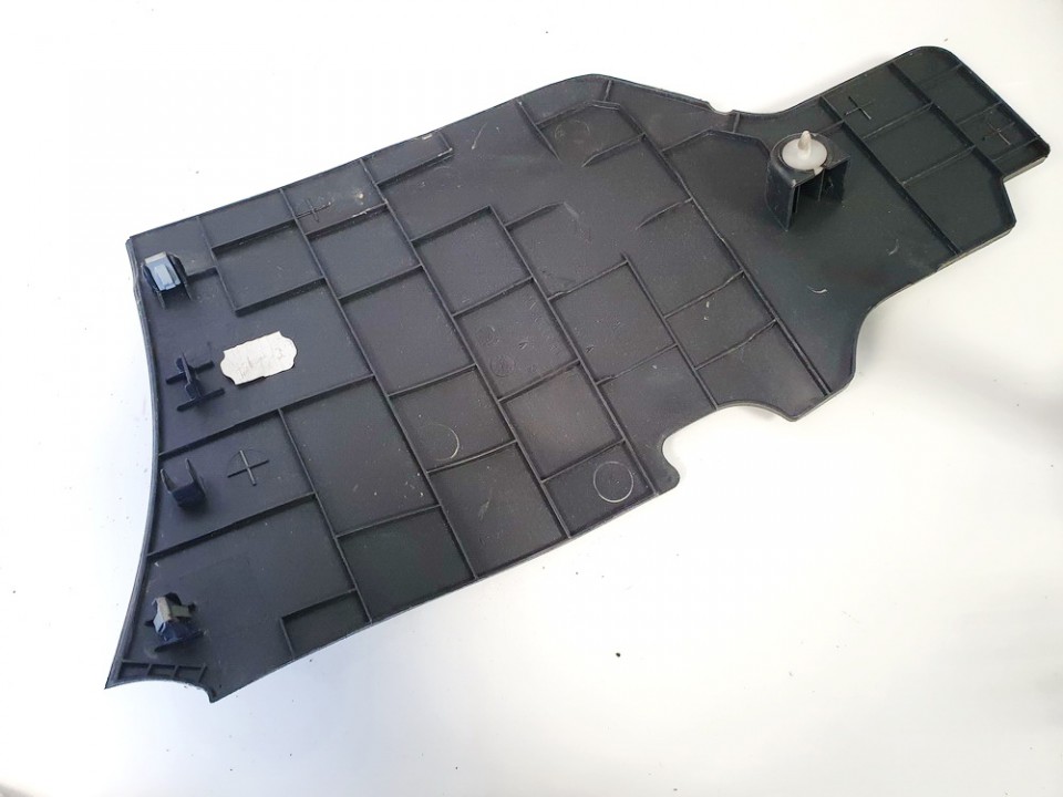

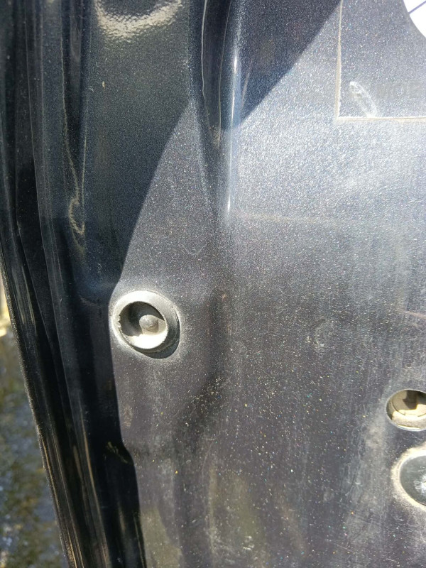

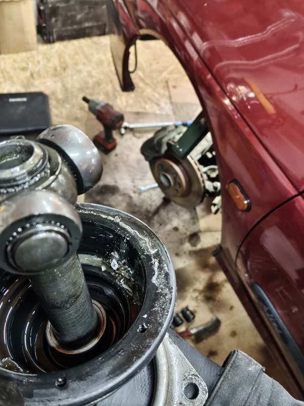

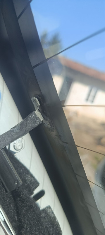

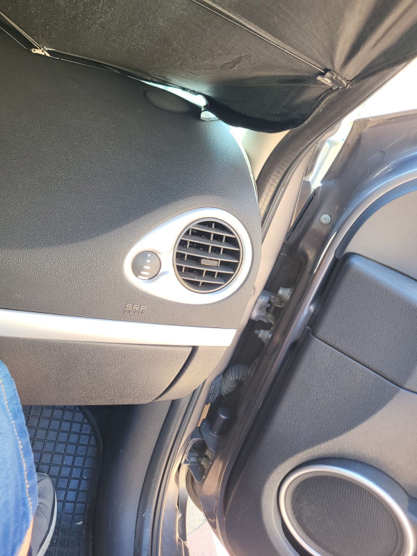

SZiaztk, kis technikai segítséget kérek:
2011 Fluence, jobb első elektromos ablak lement és lent maradt, illetve 5 cm-et felhúzza, de vissza is mindjárt.
Leszedtem az ajtó burkolatot és az látszik, hogy az ajtó hátsó vége felé eső vezetőben nincs benne az üveg.
Befotóztam még a résen, úgy tűnik mintha elhajlott volna egy fém kar:
Ezek már az "eredmények", kérdés hogyan tovább, hogy tudom újra jól működőre csinálni, mit kell még leszedjek/cseréljek?
Pl ezt is le kell vennem, mert ez a fehér habszerű ragaszott fedő nem tűnik visszarakhatónak simán?:
Illetve okulnék is, nyilván karbantartás hiánya (tisztítás,kenés, egyéb) közre játszik, hogy ide jutott, hogyan tudom megelőzni, hogy pl. a másik oldallal ne járjak így.
Köszönöm a válaszokat
Koszeded a mechanikát visszaegyengeted, megkened mindenhol ahol kell és mehet vissza.
Amíg nem törik el nem éri meg újat venni. -

rob210

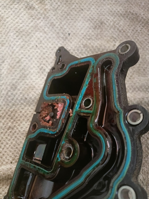

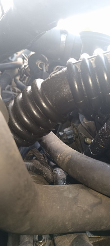

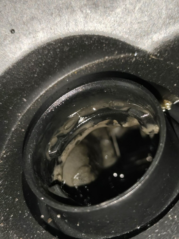

Általában elvetemedik a termosztátház.
De 3 perc alatt megmondható, ha kiveszik a levegő csöveket, meg a rezonátort. -
gergo5991

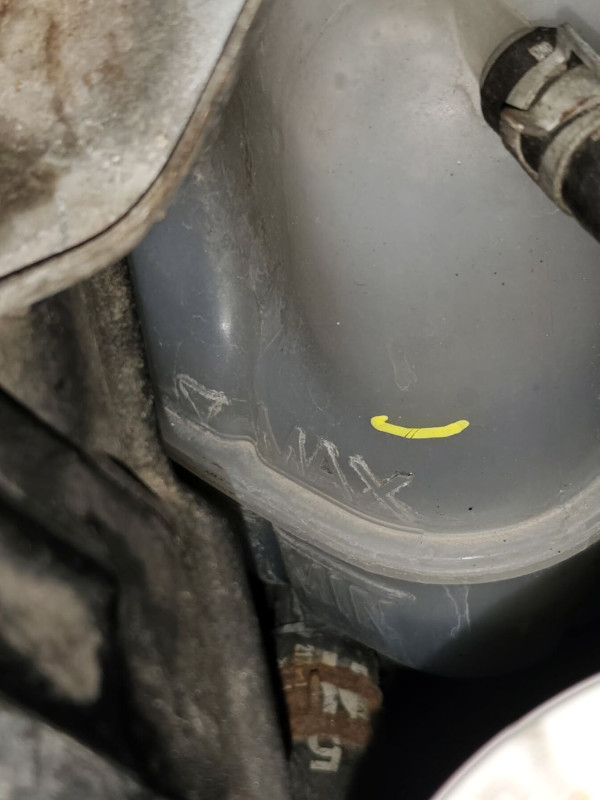

Koszonom szepen, nemsokara megy szervizbe a kocsi megmondom nekik nezzenek ra, bar alapbol kéne. Ez termosztát szivárgás vagy lehet mashol szivarog? Bar igen, kep alapjan nehez ezt igy megmondani
rob210

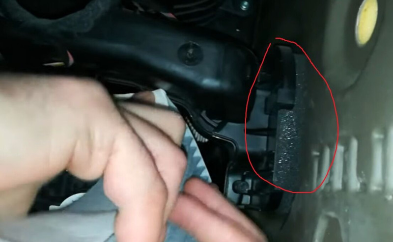

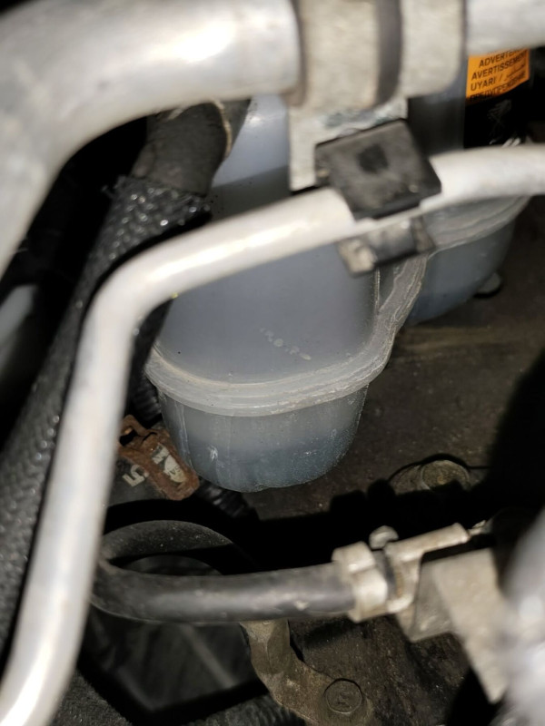

Ez minimum szint. Sárga a max. Piros a min.
a fekete rész az meg a váltó teteje oda szivárog a hiányzó fagyálló és a porral keveredve csodás bevonatot képez.

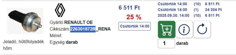

Fhp jeladóból melyik márka az ajánlott egy Renault Megane II 1.4 2004 autóhoz? Kb egy hónapja kezdődött, hogy valahol leparkoltam majd kis idő múlva indultam volna és nem indult az autó, csak tekert. Második indításra beindult. Utána pár nap múlva már egyáltalán nem indult, kiszedtem a főtengely jeladót, kontakt sprayel befújtam, utána pár hétig jó volt, de most ma megint majdnem ott maradtam egy helyen az autóval, motortérben benyúltam a fhp jeladóhoz kicsit megmozgattam a csatlakozót és utána már indult. Nem tudom , hogy a mozgatás miatt indult-e, mert próbáltam tesztelni korábban, hogy a kábel vagy a csatlakozó rossz-e, amikor szépen indult minden indításra akkor mozgattam, többször leállítottam a motort és beindítottam , kábeleket is átmozgattam meg a csatlakozót is, és minden egyes indításra szépen indult , ezért nem hiszem , hogy a csatlakozó lenne rossz. Előző tulaj munkalap alapján 2022, 2023, 2024-ben is cseréltette a főtengely jeladót, minden évben Valeo került bele. Ennyit bírnak ezek kb 1 év ? A csatlakozó kék színű. Köszönöm

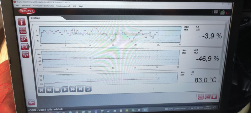

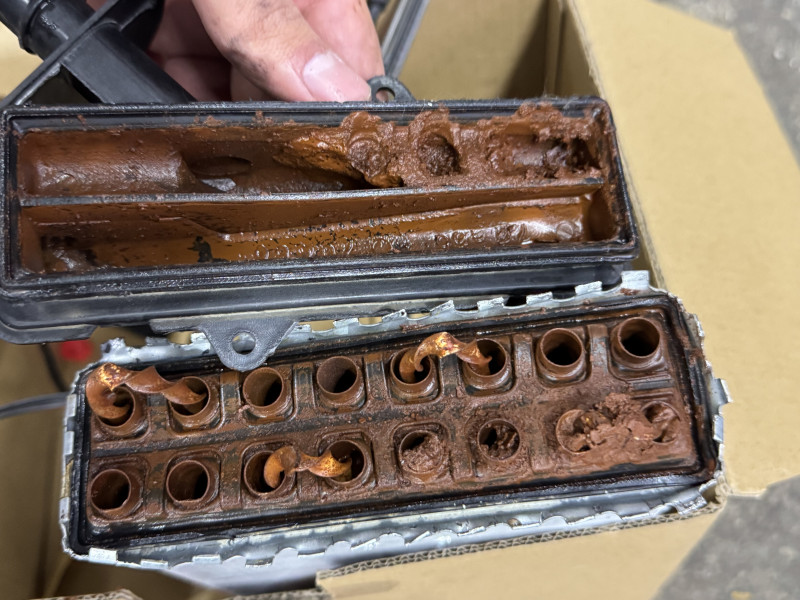

Persze hogy nincsen full üres... ha rámérsz a kilépő levegő hőfokára az utastérben szűrő nélkül, akkor látni hogy csinál még valamit, de már nem tudja tartani a szintet a nyári 35+ fokban. Meg ugye olyan sincsen hogy 152g-os gázpalack ezekből (légből kapott szám), hanem gyártónként eltér a kiszerelés. Van olyan gyártó amelyiknek van keresője (USA modellekhez főleg) és komplett készletet tudsz rendelni pl Ford-hoz, GM autókhoz, egy-két Toyotához, ilyenekhez amiket kint is forgalmaznak. Abban pont annyi van amennyi a gyári előírt töltőtömege, de ugye ahhoz először ki kell vákuumozni mindent belőle és még úgy se lesz teljesen üres. Magyarul ezzel a módszerrel vagy alul vagy túltöltöd picit, ennek minden előnyével és hátrányával. Legutóbb így találtam meg egy PSA autóban a hibás O gyűrűt, rátöltöttem és UV alatt azonnal látszott melyik illesztés a bibis. Kicseréltem a gyűrűt, rátöltöttem amíg nem fújt bent 4 fokos levegőt és alá szolgája, a tulja meg örült mert nem kellett klímáshoz menni és pár ezer forintból meg volt javítva az autója. De a barkácsáruházakban kapható szivárgás detektáló spray is jó hogy megtaláld a hibát, a legolcsóbb DIY módszer pedig a szappanos víz (gyerekektől elcsent buborékfújó is jó) egy ablaktisztítós flakonba, lefújod és ahol nő a bubi ott a bibi.
Úgyhogy egy ilyen a képen is látható hibát detektálni nem rakéta tudomány, ha tudod mit csinálsz.

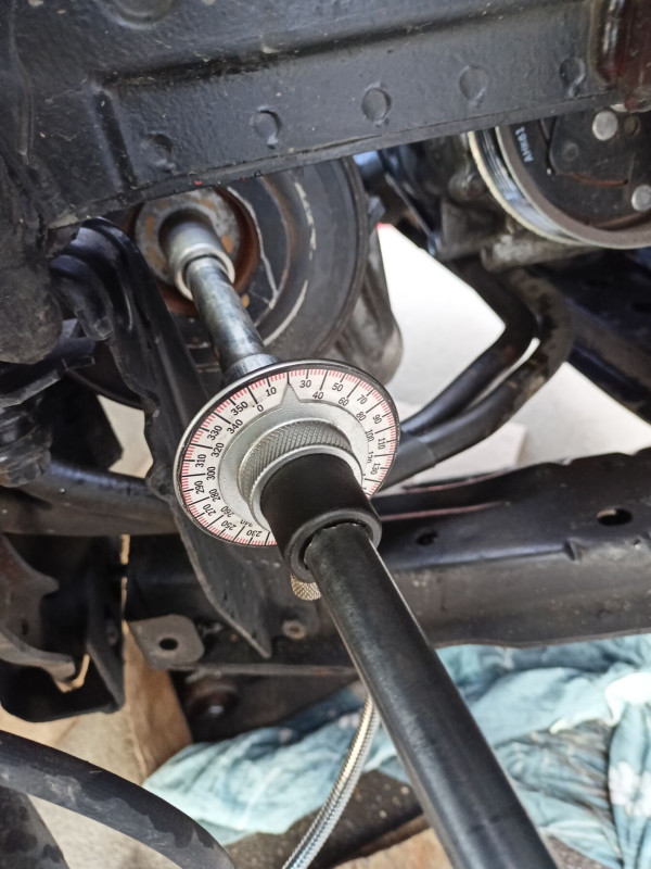

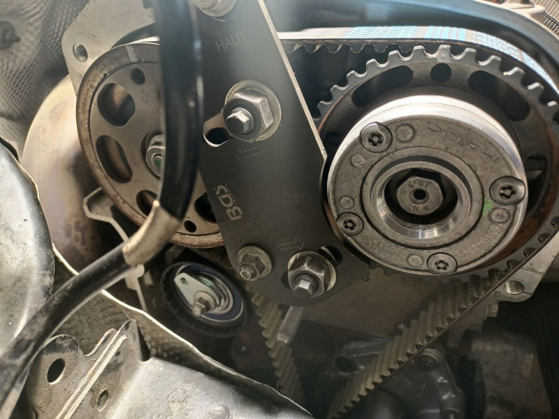

Írom mire lesz szükség:
Bordáskerék, ha jól értettem ezt akarod cseréltetni (bár ezt én se tudom miért) Alatta van szimering azt illik. Okoskerék ebből csak gyárit szabad venni (delphi) alatta szimering ezt kötelező cserélni!
Alul a kis bordás kerék ezt teljesen értelmetlen cserélni, ha nem sérült a szerkezete. Alatta a főtengely szimeringet viszont erősen ajánlott.
A nagy kerék lent amire te gondolsz az a főtengely szíjtárcsa.
Ezt akkor kell cserélni, ha vizsgálat során nagyobb a kilengése a gyárilag megengedettnél.
Ez ugye csak levétel után mondható meg, tehát ezt én úgy csinálom, hogy berendelem a szíjtárcsát és ha kell cserélem, ha nem visszaküldöm.
Ami fontos, értem én, hogy drága a vezérlés csere a 16szelepes motornál, vvti-vel, de elengedhetetlen, hogy minőségi alkatrészek kerüljenek be!
AZ SKF PEDIG NEM AZ!!!!!!!
Illetve, ha lecserélteted az okoskereket akkor tessék szíves a szolenoid szelepet is lecseréltetni, mert az kinyírja az új okoskereket, ha sz@r. Illetve nem illik a koszos olajat végiglőni az új olajjal működő alaktrészeken, (okoskerék, szolenoid) Magyarán olajcsere.
A vízpumpából én grafot rakok, mert azzal még sose volt bajom. De ez hitvita kérdése, az biztos, hogy skf-et abból se raknék.
A termosztát pedig egyben van a házzal 2es megane esetén, tehát nem kell ezt is azt is venned, csak és kizárólag egybe szerelt termosztátot tudsz venni.
Ebből célszerű a gyárit megvenni, vagy colorstatot.Ami még nagyon fontos, ezek csak tanácsok és tapasztalatok, senkinek nem kötelező megfogadnia!

Sziasztok!Segítséget szeretnék kérni ismét!
Megane 2 1.6 16V K4M812, Klímás , szervós a kocsi. Vezérlés csere lenne és valami Axiál csukló ez a kormány összekötő lenne?Komplett vezérléshez ezek elegendőek lennének? Okoskereket is cseréltetem és a mellette lévő nagyot is szeretném, meg ami alul van nagyot is de arra azt mondta a szereelö azt nem kell. Ez igaz lehet, látatlanban mondta! Nincs bontva a kocsi
Skf vezérműszíj és vízpumpa készlet VKMC 06021 SKF/ND autóalkatrész, kiegészítő termékeket - Kovács
Skf hosszbordás szíj VKMV 6PK1199 SKF/AF autóalkatrész, kiegészítő termékeket - Kovács
Axilból mehet ez 2db? Magneti marelli Kormány összekötő
+ még kell belle 2 db hátsó rugó és Termosztát ház is , meg akkor már veszek egy termosztátot is hozzá.
Hát itt én erősen hiányos szakmai tapasztalatokat vélek felfedezni
Szeretnél egy megane 2 esen vezérlést cseréltetni ahova te viszed az anyagot?

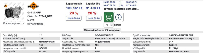

Reaper04
t.imi

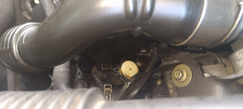

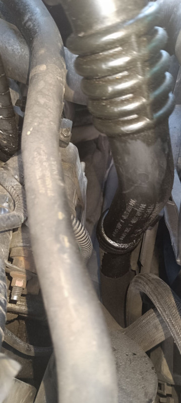

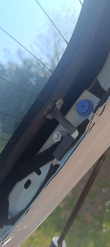

Az a csődarab lesz kirepedve, de Rob-nak van igaza, világíts rá UV lámpával ha van otthon (az "oldalborda" műkörmös lámpája is jó hozzá...
), lesz egy mikrorepedés a bilincs alatt, alattomos egy hiba, a többség akkor veszi észre amikor már elment a gáz belőle.
Egyenesen klímáshoz vidd be, mert ők vissza is tudják tölteni a gázt ami elszökött.
Uv lámpa abban az esetben működik, ha már meg lett festve korábban kontraszt anyaggal. Már, ha nem tévedek.
2ozzmexy

rob210
A gumi tartó alatt szokott a cső kikopni, repedni.
Csere sajnos, ha az valóban klíma olaj.
Uv lámpa, ha világít mielőbb csere.
De ha jó klímáshoz mész, meg is tudják javítani. -

Üdv Márkatársak !
Régen voltam itt. 2003-as 1,6 benzines Megan/Scenic-em 274 463 km-nél járok. Kölcsönbe volt a Röncsa, jó erőben lévő családtagom a kézifék karját (talán) túl erőteljesen húzta (rántotta) meg és a kar+fogazott ív+rugós reteszelő komplett egység házzal együtt, amit 2 db M6-os csavar rögzít a padlólemez Ívelt üregéhez (kb. a katalizátor fölött) kiszakadt. Szó szerint lóg! Nagy nehezen sikerült a kéziféket oldani.
Eddig jutottam el:
két első ülés között a tároló dobozt, váltó kar szoknyát és az alattuk lévő hosszú műanyag idomot kibontottam. Valamint az "alagút" szerű padlólemez kialakításban 4 db M8-as csavar oldásával egy valszleg hővédő lemez idomot is kiszereltem. De ennek ellenére ezt a kézifékkar + "háza" egységet nem tudom kivenni, hogy megnézzem mit lehet csinálni - javítani a kézifék egység rögzítés sérülésén. Tehát nem ez a fék egység hibásodott, hanem a padlólemezhez történő rögzítési megoldás.
A kiszerelést, kiemelést leginkább a kocsi belsőben az ülések között van mégy egy hosszan előre nyúló, filccel burkolt préselt lemez elem, közepén egy kivágás húzódik végig, de ez keskeny ahhoz, hogy a fékkar házat át lehetne bujtatni rajta. Önálló elemnek néz ki, de a rögzítési/oldási helyeit nem találom.
Elnézésetek kérem, hogy ilyen módon írtam le problémámat (és hosszan). Holnap készítek és küldök fotókat, azok egyből mindent megmutatnak.
Köszönök minden javaslatot, segítséget -
rob210
Köszi! A fékfolyadék szintje maxon. Itt a kuplungnál ez a munkahenger olajos is ... remélem csak ez adta meg magát. Próbáltam megnézni írtak e rá cikkszámot, de üres. Neten mutat hasonlókat, de kimondottan ehhez az autóhoz nem találtam cikkszámot. Erre valahol rá lehet keresni? Mégis mennyibe fáj egy ilyen alkatrész.
Itt a kuplungnál ez neked mit jelent?
Az utastérben ami a pedál mögött van?
erre gondolsz? -

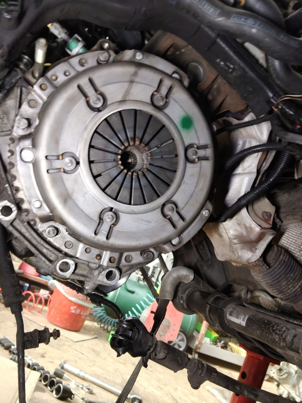

Szeretnék segítséget kérni. A kuplungom néha fent fog (jó helyen), néha lent. Naponta kialakuló jelenség és általában pár egymás utáni pedál kinyomás után rendbejön. Később újra. A pedál mögötti munkahengernél a porvédő környékén látok kis olaj folyást, de a szőnyegen alul nincs folt (tehát nem csepeg le)
Valószínűsíthető, hogy ez áll a dolog mögött?M4 grandtour, 1.6 SCE, 2018.
Köszi, ha tud valaki segíteni.
Fellevegősödik a munkahenger.
Fékfolyadék tartály szint ellenőrzés az első dolgod, utána pedig szervíz látogatás!
Ha szerencséd van a felső munkahenger adta meg magát, ha nincs akkor a kinyomó, ha közepesen szívtad meg akkor a kuplung csövön lévő nyomáskiegyenlítő, akkor csőcsere. -

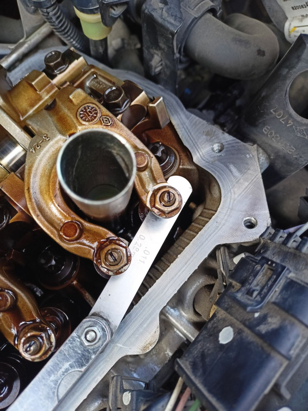

Lehet, hogy hülye kérdés, de ha ez rá van téve jobbról balról mindenhonnan a szíjra, akkor a rögzítő felhelyezése előtt az új szíjat már be kell ez alá akasztani, még a régi eltávolítása előtt?
Bepozicionálod, leveszed a szíjat okoskereket.
Leveszed a rögzítőt, kicserélsz eltakarítasz mindent, és utána jön az élvezetes része.
Felrakod a rögzítőt, bepozícioanálsz feszíted a szíjat majd rögzítő lehúz és meghúzod a bordáskerék/okoskerék csavarokat. Ezután leveszed a rögzítőt és jól csináltad, akkor kész vagy. Ha nem akkor kezdheted a második ütemet újra.
