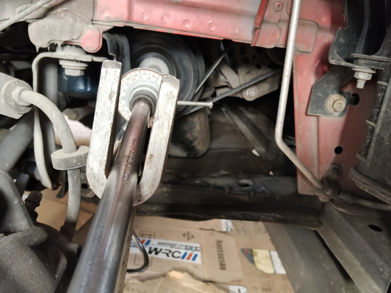

Oké akkor ez lesz a gond.
Tce motort szögre kell állítani
vagy neked sima 75le szívó?
Tdc utána 20°
Azután 240°
Azután 120°
Azután 240°
Kipu 1,3
Szívó 1,3
Kipu 2,4
Szívó 2,4

Rendes diag kell. Álló helyzetben a perdületi érték nulla!
Nem biztos, hogy elsőre jól sikerült a szelephézag, néha nekem is 2x/3x utána kell állítani, főleg ha előtte sokáig rossz hézaggal jártak.
Szögre tekerted, vagy a szelep nyit ellentétes állít megoldassal állítottad?
1.6 dci
Mutass már rá légyszíves a szíjra ezen a képen, mert ez az említett 75 le clio 3 olajpumpa és kenési rendszere , egy aprócska lánccal.
(jópár volt már)
a tulaj nem értette miért dobál hibaüzenetet az autó erős szépen megy. 🤣🤣🤣
