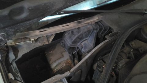

Nekem is tele volt zselevel, viszont össze vissza működött. Kiszedtem a régit, amennyire csak tudtam tisztára pucoltam majd ment bele az új. Azóta szépen működik.
rob210
Gaaabeeesz
#62097
A víz alaból bekerül az ajtóba, azzal nincsen gond a gond azzal van, hogy alul nem folyik ki, ki kell takarítani az eső elvezető nyílásokat az ajtó alsó élén.
Gaaabeeesz
Hogy tudom kideriteni, hogy az eso szenzor mukodik-e?
Kiszedtem a zselét belőle, de igy sem reagalt semmit az esore.
Eleg sok zselé volt egydbkent benn, nem volt kiszaradva stb.
Tehat lehet, hogy nalam a szenzor adta meg magát?Illetve a jobb ajtó zsebben állt a viz (nem figyeltem, hogy levolt-e huzva minimalisan az ablak vagy sem, mert indulaskor mindig lehuzom picit) ha esetleg teljesen felhuzott ablakoknal azott be, akkor arra van megoldas?
Legkozelebbi esonél majd jobban figyelek az ablakokra.
Megane 2 gradtour.Koszi

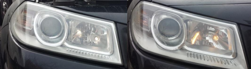

forceberg
#62022
A jobbos helyzet, az ok.
A balosnál, hiába veszem ki az akku keret egy darabját, csak nagyon nehezen fér be a kezem.A nappali menetfényt akartam ledre, de annak meg meg sem mozdul az izzó, és erőt sem tudok kifejteni rá.
Egyszer ha sok időm lesz kiszedem a lámpát és majd akkor.Illetve nekem xenon, abban az izzót úgy sejtem, csak lámpa kivétellel lehet cserélni.

LamerGyuri
#62021
Lehet, bár pont most omlott össze a szerver, de majd valamit alakítok rajta,
Nekem mindkét autóban pik-pakk ment. Még az aksi keretből is kivehető egy negyed rész, hogy hozzá lehessen férni. Vagy a tiédnak más lenne a motortere?
Tompítottat egyből a vétel után cseréltem, most meg a helyzetjelzőt, ami persze műszaki előtt 3 nappal ment ki.[link]
Érhet valamit ez? Valóban lenne extra fényereje? A doksi alapján 85 lumen, a simáknak 50-et írnak. -

Hát a Nightbreaker elég xar élettartam szempontjából, 250 óra alatt kb. 2/3-uk kiég még katalógus szerint is.
+ szerintem pl. a rázós utakon való közlekedés még ezt is csökkenti.(#62012) Xantomas : emelt fényű helyzetjelzőt használsz, hogy gyakran cserés?
A LED-es menetfény ezen is segíthet. -
Xantomas
Ha tetszik, ha nem, az egész EU-ban nem lehet a gyári lámpába nem gyári ajánlású fényforrást tenni. Ha már vizsgáztatott, utángyártott lámpát teszel bele, ami pl LED-es, azt lehet. Ilyen nem sok van, de az Osram pl forgalmaz 5-6-7-es Golfhoz.
Örüljünk neki, legalább az EU-ban voltak annyira rugalmasak a törvényhozók, hogy lehet fényforrásként LED-et használni. Az USA-ban a tompított, és távolsági fény, az újonnan forgalmazott autókon is kötelezően csak halogén, vagy HID lehet.
Ez sajna ilyen. :S
Nekem a héten égett ki egy újabb szett helyzetjelzőm. Én is filóztam hogy LED-esítem, de... nem hiányzik a macera, marad a félévenkénti csere, de legalább tudom hogyan kell.

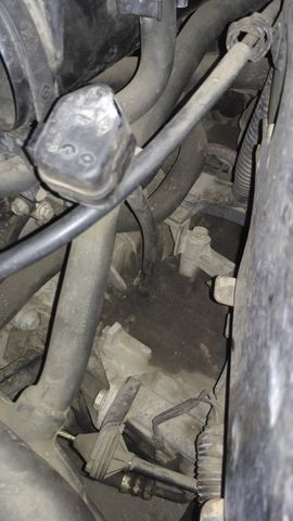

Ma megnéztem a váltóolaj szintet, rendben van. Az olaj színe narancssárgás, nem zavaros.
Sajnos mást is észrevettem. Az olajszűrő háznak van egy csavarja, 20-as méretű. Ennek a feje alól olaj szivárog eléggé jelentős mértékben. Mi erre a megoldás? Sajnos a kézikönyvben sem találok róla infót. 1.5 dci 86 le. Köszönöm.
(ezen a képen látszik a csavar) -

Szóval:
Azért 5W-30, mert ez a gyártói és rob ajánlása is
A cső végén a dobozka az csak egy szellőzőnyílás a váltóhoz. 1 éve, amikor kérdezted, hol a szintjelző, azon a nyíláson kell betölteni is. diablo-nak igaza van; megunod az életed, mire ott lefolyik a szükséges mennyiség
Ez sajna tényleg nem a pollenszűrős változat. A klíma nélküli autók ezt a szellőztetőmotort kapták meg. -
