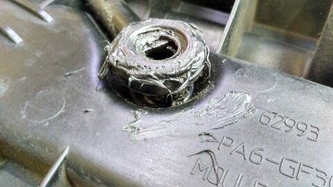

Nálam is hasonló esett volt, előző szerelő barmolta össze.
Így mentem vele másfél év alatt kb. 20 ezer km-t , nem csoda, hogy onnan szivárgott az olaj.
Valószínűleg nem bírta leszedni, rá hegesztett egyet, tömítésre nem gondolta hogy azt megadja magát később olajszivárgással együtt.

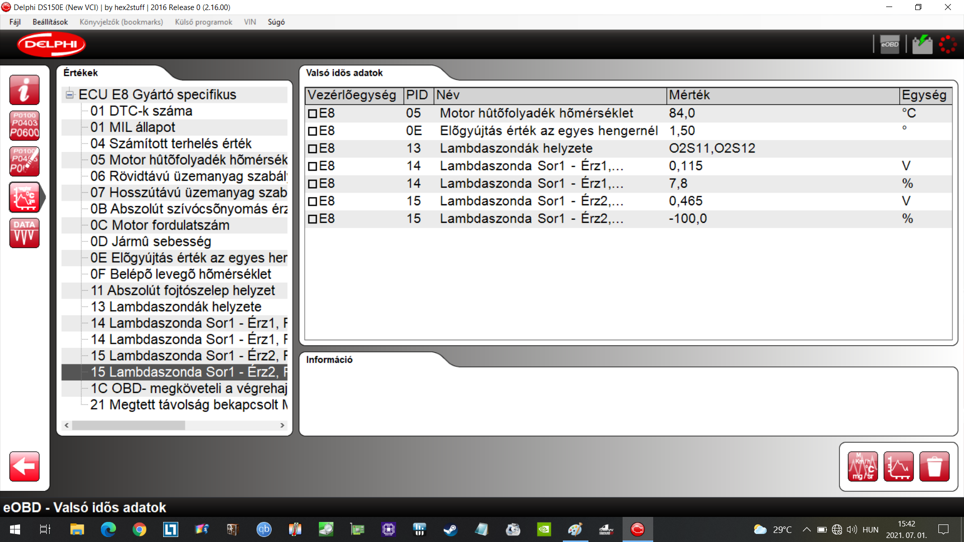

Még mindig magas a hosszú távú üzemanyag szabályzás, dúsat kever.
Új szívó, fojtó, karter tömítés, nincs sehol fals levegő.
Új gyári evap szelep, új gyári 4 db befecskendő.
Lambdaszonda is jó.
Üzemanyag szabalyzó tud rosszat csinálni? Üzemanyagpumpával együtt van benne?

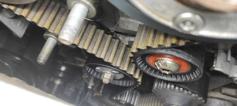

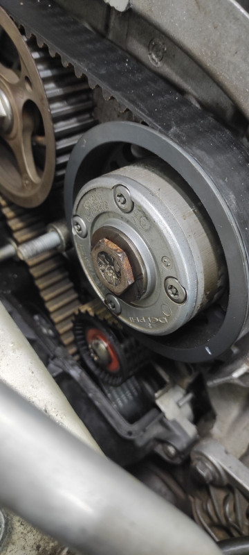

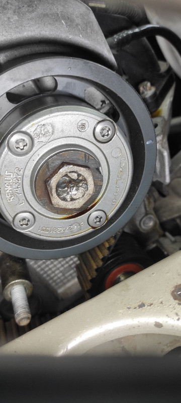

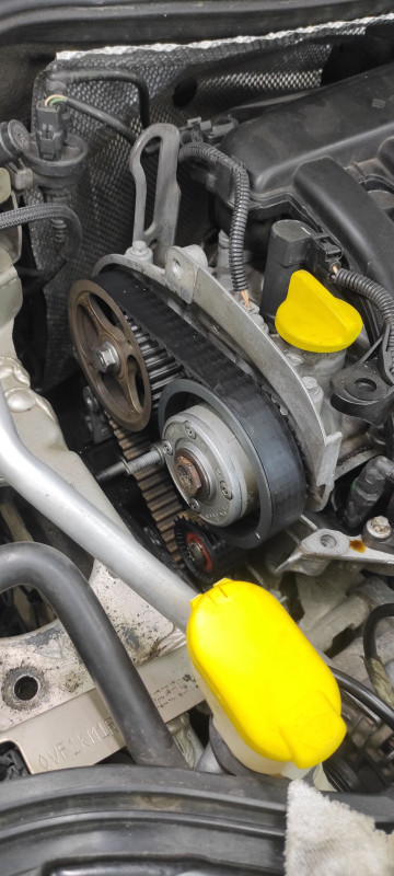

Vezérlés minden szinkronba beállítva, megfeszítve a szíj, többszöri ellenőrzéssel vezérlés rögzítővel célszerszámokkal beáll, jó.
Főtengely megforgatáskor normális ha a feszítőgörgőnek a pici mutatója mozog kicsit jelzésen belül? -

Az ilyen szerelőket be kell zárni.....
Igen, a vezetőgörgőnek ahogy forgatom picit üt, nem forog könyen kézel megpörgetve, hangja nincs.
Vízpumpát is cserélni kell a szíj túl feszítés miatt?
(Volt cserélve ezekkel együtt).
Nem lóg, nem ereszt, szivárgas sincs jele.
Cserélve volt, cikkszám is rajta van, (6M)PA1043 GRAF.
Mindenből kap újat okoskerék+szoleonid, görgők, csavarok, szimeringek, szíj. -

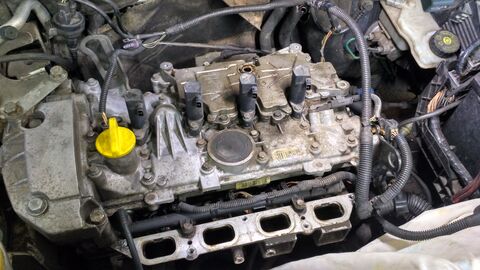

Nem írtam hozzá, hogy tavaly vezérléssel együtt le volt szedve a szelepfedél kitakarítva, friss pasztával(ismerős szerelő, képet is mutatott róla).
Nyáron augusztusban én magam cseréltem olajteknő tömítést, kis csík pasztát is raktam gyári jelölés alapján, innen nem enged sehol. Le is fújtam hő és kopásálló alumínium festékspray-al

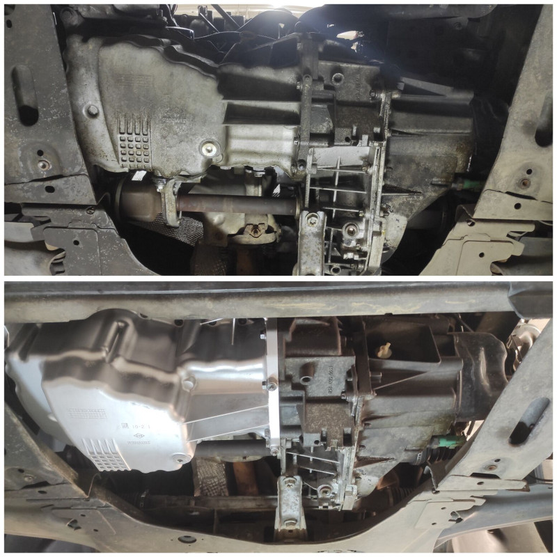

Olajteknő tömítés cserére készül.
Ilyen állapotban van az olajszivattyú.
Ez most lóg vagy csak ilyen a lánca?

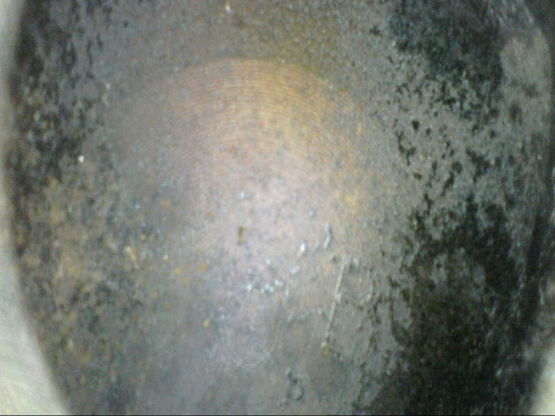

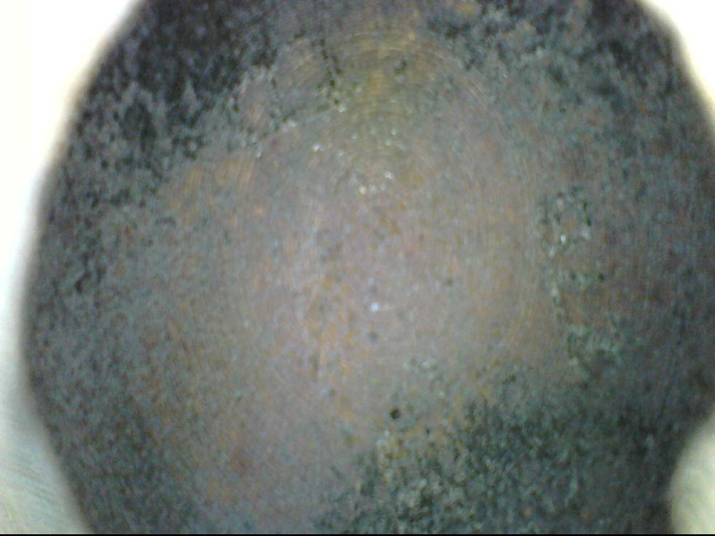

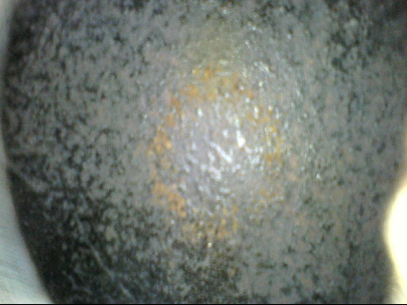

Megjött az endoszkópos kamera.
Benéztem én is a hengerbe. Erre nem számítottam, ez sokkal rosszabbul néz ki.
Megane 2 1.6 16V benzin motoros, 302 ezer km, 10 ezerként 5w10 Elf olajat kapott.
Jövő héten kipróbálom a tisztító spray ami Rob ajanlott.
Vagy ezen már nem fog segíteni?
Mind a 4 henger. Váltó felöl 1.es henger nézett ki jobban, legrosszab a a 2. henger.(Legalsó kép)

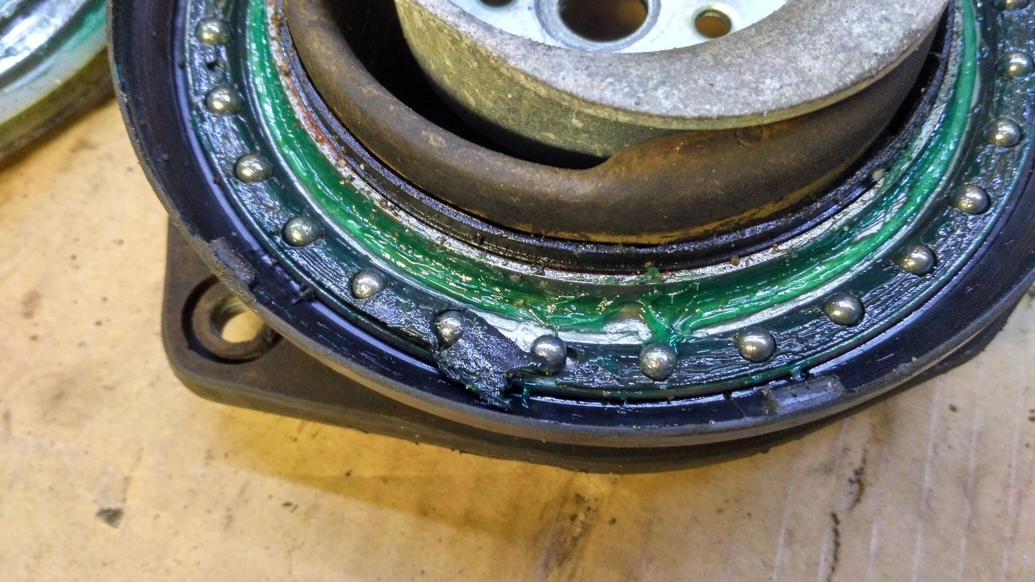

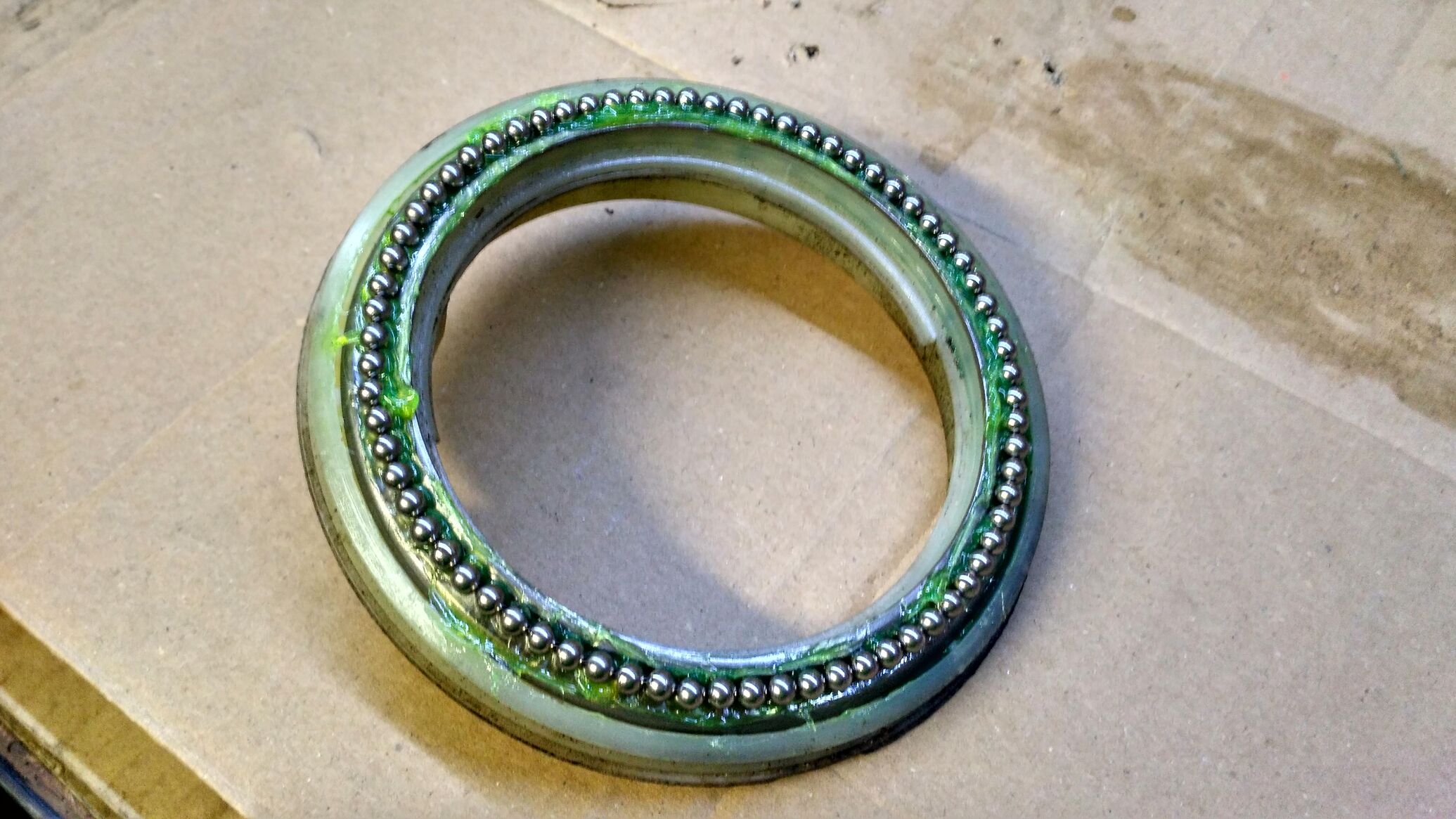

Megane 2 1.6 16V Grandtour facelift 2006-os
Lassan egy éve lett felújítva komplett első lengéscsillapítókat. Pár hete álló helyzetben balra és jobbra teljes kormány tekeréskor kattogó-zörgő hangja van. Megtapogatóztam az első sprirál rugót, közben valaki tekeri a kormányt. Látom mintha akadna a spirál rugó tekerés közben.
KYB torony csapágy készlet került fel, csapágygolyókra is kapott több zsírt, mert gyárilag kevés volt benne.
Mi lehet az oka? Beült a sok kosz? Újra szétszedni és bezsírozni? -

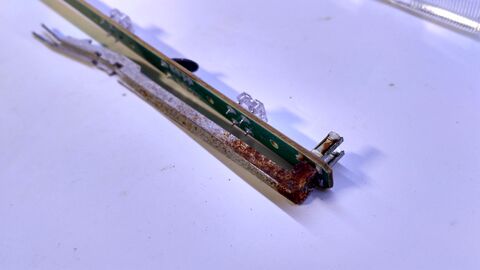

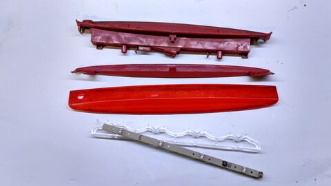

Ha nem szeretnél szédszedni a pótféklámpát, lehet venni újat. Sokkaltam az árát, jó kézügyességgel meglehet csinálni. -

Első keréknél hátra fele első dugó belseje?
Benir8
lsebestyen
#83111
Küszöb alsó része vagy a fala? Az alja jó eséllyel rozsda felület lehet.
Megane 2 kombinál elülső küszöb résznél az első dugó résznél kb 15x30 cm-es lemezzel javítva lett. A műanyag dugó közepe el lett dugulva sok sárral meg mindent éveken át, ezért a belsejéből nem engedett le a víz, elrohadt.
Ez most tervezési hiba vagy csak ki kellett volna takarítani a dugókat? Hogy került oda a sár-kosz? Talán lemez-dugó közötti résen bejutott, rossz a tömítése? -

Mai napon 3-as sebességváltásban kb. 3 ezer fordulatról kezdve kb. 5 ezernél dobott be sárga szervíz kulcsot. Mire hazaértem leállítottam, diag-laptop összekötve, beindít akkor már nem jelez kulcsot. Tárolt hibakód ugyanaz.
Lambdaszonda érzékelő 2-esnél -100-at mutat. Szerelő szerint jó. Volt cserélve a hátsó szonda kb. 2 hónapja.
Benir8
Köszönöm a választ.
Delphi-vel lett kiolvasva. Elviszem rendes hibakód olvasásra. Nem marad a szervíz lámpa, van hogy másnap kialszik, aztán pár napig semmi. Attól tartok, hogy elviszem hozzá kiolvasni, nem dob semmit. Múltkor ez történt. -

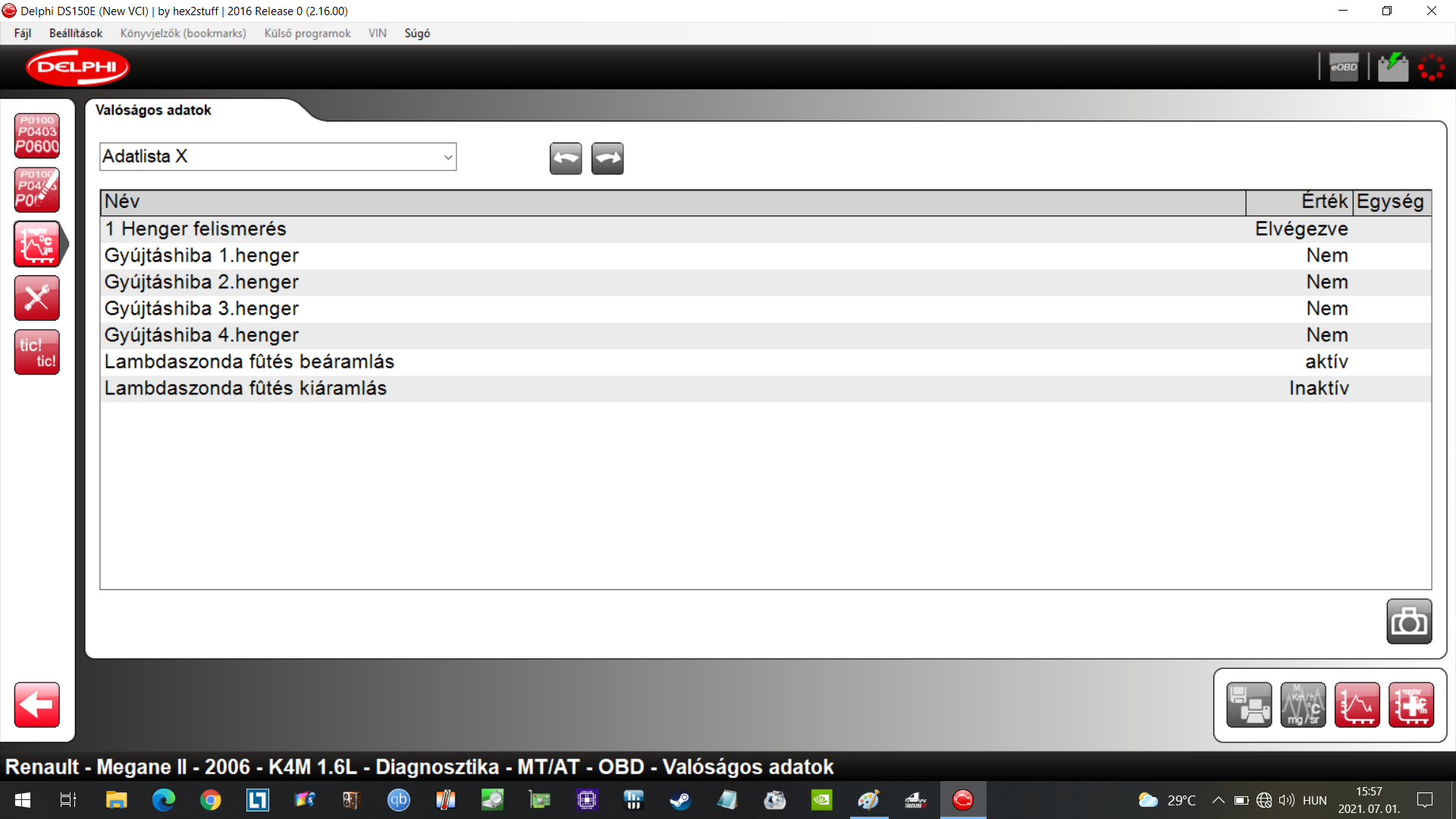

Kigyulladt a szervíz kulcs. Diaggal kiolvasva, ezeket írt ki. DF624 UPC multiplex csatlakozás- busz hiba- szakadt.
Befecskendezéssel kapcsolatos dolog? Mi lehet a hiba? -

Elinduláskor 1-es sebességbe kapcsolva kuplung pedál felengedéskor tetején remeg lábról érezve. Benyomva nincs semmi.Többi fokozatban is enyhébben érezhető amikor sebességbe kapcsolva felengedem. Mi lehet a hiba?
Kuplung komplett javítás előző tulajdonosnál kb 35 ezer km-nél volt cserélve. -

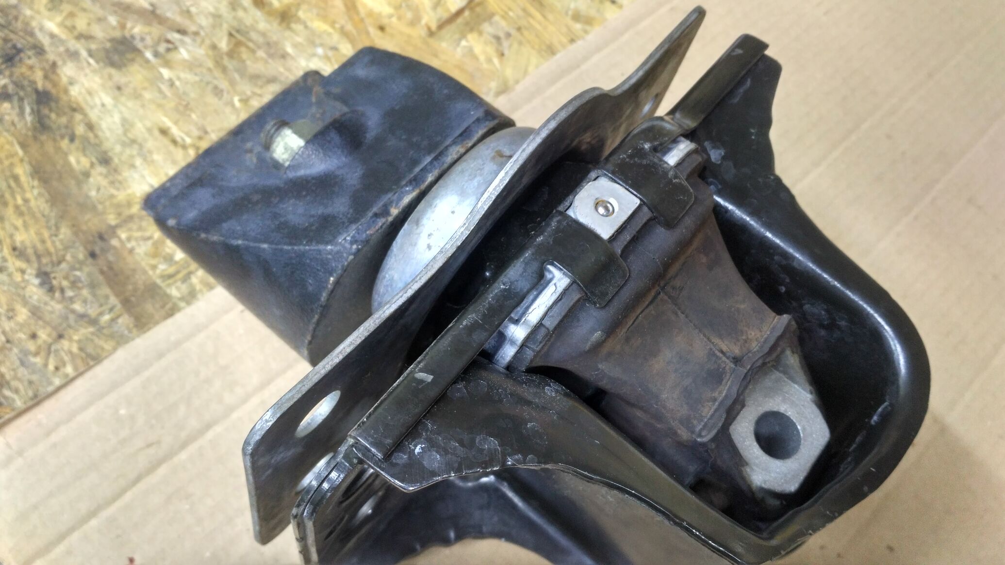

Benir8
Érdekes. Van értelme utólag felszerelni 1.6 16V motorra? Gumibak cikkszáma 8200103263.
Ehhez kell még egy vas lapot gyártani? -
Benir8
rob210
#81783
Lemezzel megoldható, ez jó biztos megoldás.

Ha már le lesz szerelve, érdemesebb lenne kompletten cserélni. Lengéscsillapító, spirál rugó, porvédő és toronycsapágy készlet. Ugye ezek mind egybe vannak, így sokáig nem lesz gond vele. Én így tettem.
Futóművet átvizsgálni és ha rendben van utána irány a futómű beállítás. -
