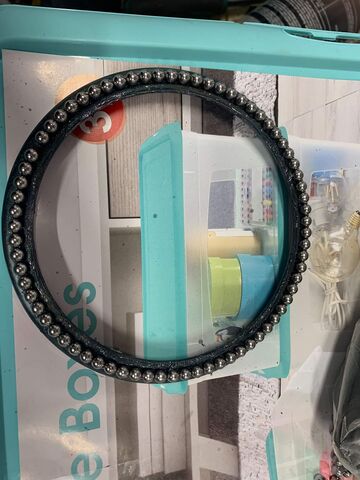

ha megfelelő csapágygolyót találsz akkor biztos hogy jobb lesz.
A műanyag kosár és a golyó közé beszorul a kosz és azért kezd el karcosan járni.
Illetve elkezdi a golyó felületét megenni, utána már mindegy, hogy zsírozod.
Amióta a "műanyag kosaras" csapágyak vannak azóta sajnos nincs minőség. -
