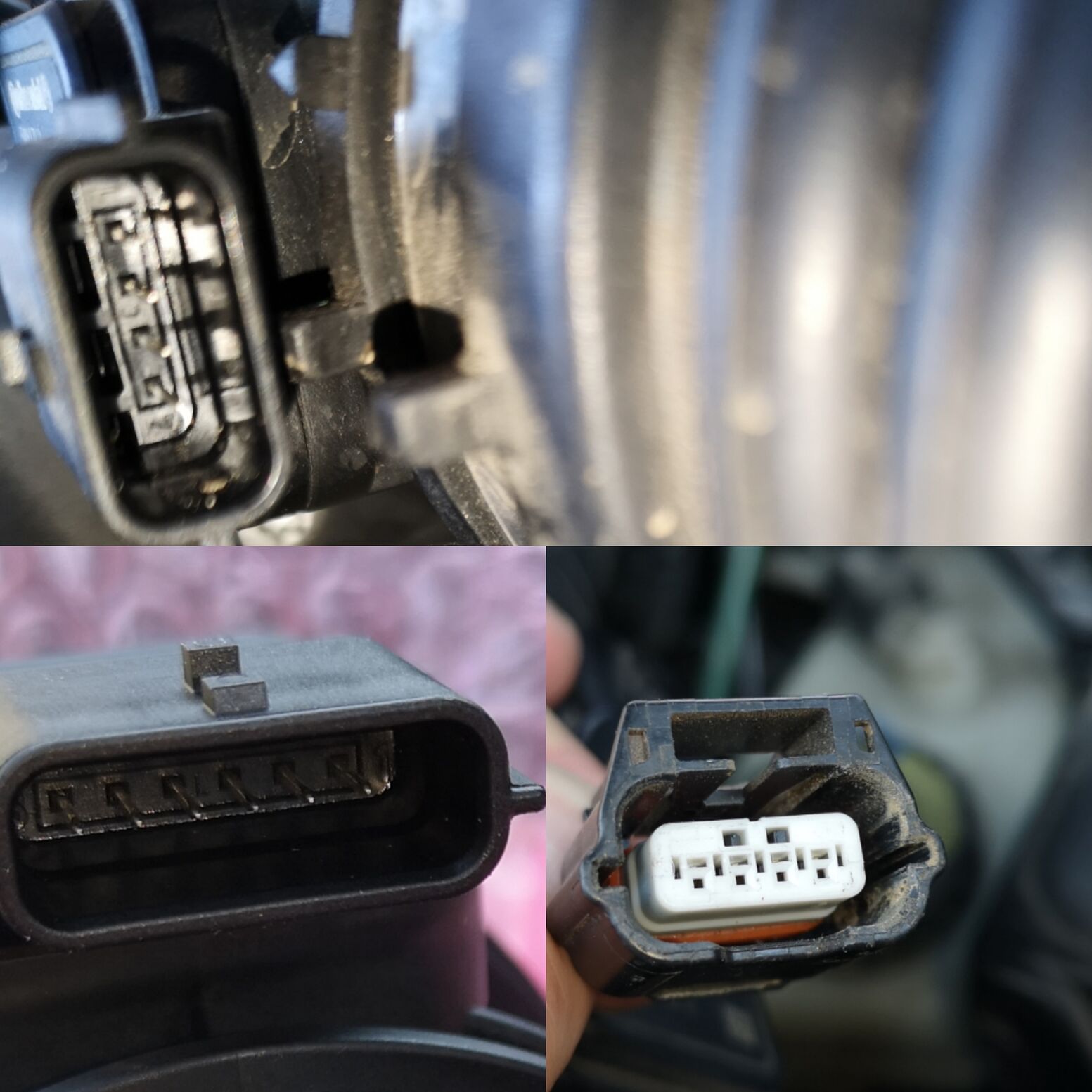

Ez így első olvasatra valóban légtömegmérő hibára utal?Mod: rob, a jelenlegi continental légtömegmérőnek ez az OE száma:
82 00 914 647 (ez elvileg master 2.3)
Viszont az autómra, ezt hozzák a weben:
82 00 28 00 65Esetleg tudnál segíteni abban, hogy mi is a megfelelő?

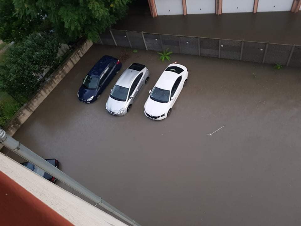

Legközelebb ne csukja rá az ajtót. A vizes pléd magától megáll az autón
sesomaru1989
Egy kis szösszenet.
Soha ne takarjotok le pledekkel a kocsit jég ellen.
Asszony gondolta jó fej lesz még én elvagyok, letakarta, kocsi pledekkel ajtó szépen racsuk. Majd 2 nap múlva haza érek es úszik az utaster a vízbe ;)
Kárpit kiszed, vizet kiszivtam a mindenhonnan is jöhet a szárítás...
Ma is tanultunk valamit... -

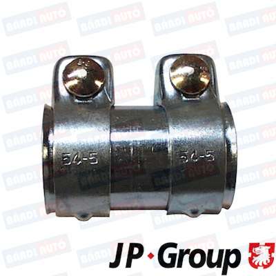

oké akkor jelöld meg a háromszög talp helyzetét, a katalizátohoz képest.
Célszerű, egy alkoholos filcel végig húzni egy vonalat alul.
ezzel össze tudod pozicionálni a katalizátort és a talpat hegesztés előtt.
Majd levágod a katalizátorról a flexicsövet minél közelebb a flexicsőhöz.
Kiveszed a billanés gátló motortartót.
Ezután 3 csavar ki. légszűrőház ki és felfelé a motort kissé billentve kifér.
Meghegeszted azt amit a képen látsz, ami a régi talp háromszög , flexicső, csőkapcsoló bilincs.
Ezt felülről visszafűzöd.
Használj új talptömítést és szigetelő pasztát.
A katalizátorra ráhúzod a csőbilincset összetekered jelre. (hosszú vonal)
Lehúzod a csavarokat bilincseket és kész is vagy.
Ha nem előszőr csinálod és van csápos, vagy akna, akkor 1.5 óra kb. -
