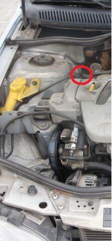

Kéne egy kis segítség...
Egy Megane 1, 2001-es, 1.4 16v autóról lenne szó. A csatolt képen látható, piros körrel jelölt, csőnek a csatlakozóját szeretném széthúzni és ebben kellene segítség, mert egyelőre még nem jöttem rá és nem akarom hogy megsérüljön...
Illetve az a hengeres szerkezet, amibe a cső másik vége van kötve lent, annak mi lenne a pontos neve?
A generátor szíjtárcsájával szemben levő fekete, hengeres alkatrészre gondolok, sajnos a képen nem látszik, lefotózni nem tudtam hirtelen, ezért egy a neten talált képet tettem ide, de szerintem abból is ki lehet találni, melyik alkatrész kellene nekem...

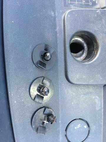

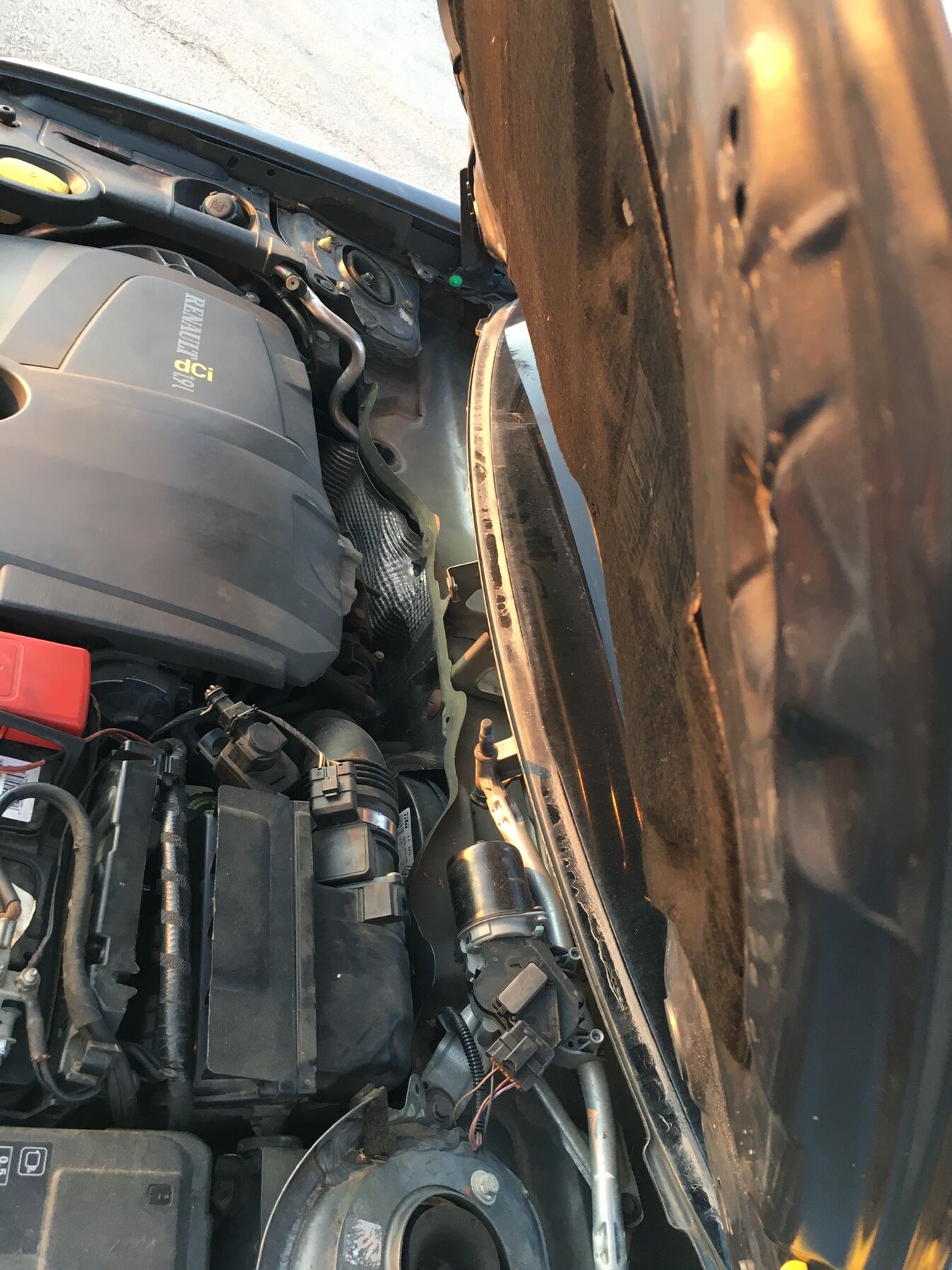

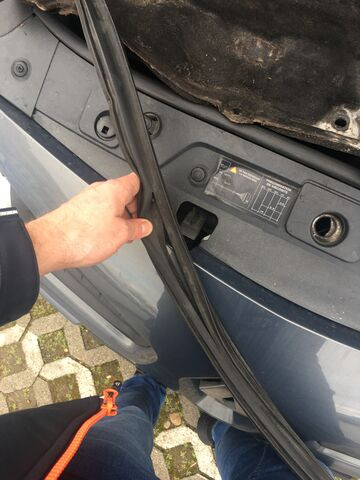

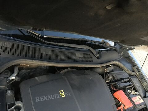

A régi gumikéder. Futóműves a rugalmas részénél fogva szedte le. Nem a jó részén engedett el... persze nem szólt róla, csak utólag derült ki.
Új gumival, de még a régi tartó:
Természetesen a patentek törtek, 6-ból 5, de készültem:
Lecsupaszítva, kipucolva az összes esőelvezető, még áttörölgetés előtt:
Remélem most már nem lesz tele levéllel, meg egyéb szarokkal, plusz cserés lett az összes burkolat patent is amit kiszedtem.
Költségek: gumi:3000 Ft, tartó, 6000 Ft, patentek 2000 Ft.
de ez is egy olyan költség, ami soha nem térül meg, max az én lelkemnek jó. Meg a kabin filternek, klíma konzenz elvezetőjének, stb... untam hogy egy kisebb vödör levélaprólék volt ott minden cserekor. -
