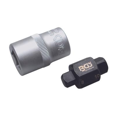

Par kerdes Megane1 (1.4 16V benzin) olajcsere temaban:
- A leereszto csavart kicserelhetem pl. erre a hatlapfeju csavarra? link
Ugy latom M16-os, de talan rovidebb (15mm vs 22mm?). Vagy inkabb vegyek egy 8as negyszogkulcsot? Tovabbi csavar lehetosegeim: link
- Ugy altalaban mikor erdemes ezt a csavart cserelni? A mostanit 2 eve raktam be, tavaly csak a rezgyurut csereltem.
- Mennyi az olajleereszton a meghuzasi nyomatek (alatta rez roppanto gyuru)?
- Mennyi arra az esely, hogy ha ezt multkor meres nelkul csak erosen rahuztam, serult a teknoben a menet? Akkor egy ilyet hasznaltam, olyan kegyetlen erokar nem lehetett: link -

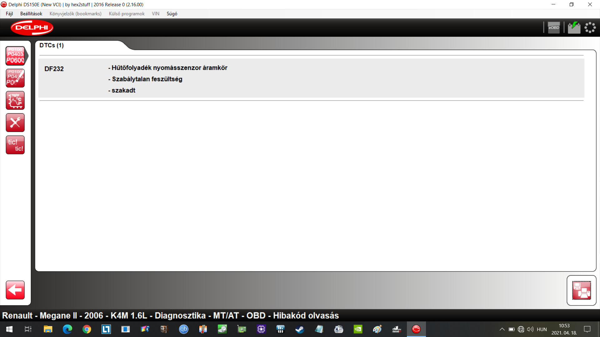

2006 Renault Megane II 1.6 Grandtour
Másik kérdéssel fordulnék hozzád. Klíma nem fúj hideget. Hibakód olvasó szerint klíma csőnél van egy nyomásszenzor meghibásodott? Klímásoknál tudják cserélni?
Köze van ehhez a hűtő ventilátorhoz is? Álló helzyetben nem kapcsol be amikor már üzem meleg a motor. Direktbe akkuról bekötve működik. Termosztát új. Hűtővíz hőmérséklet érzékelő is új.

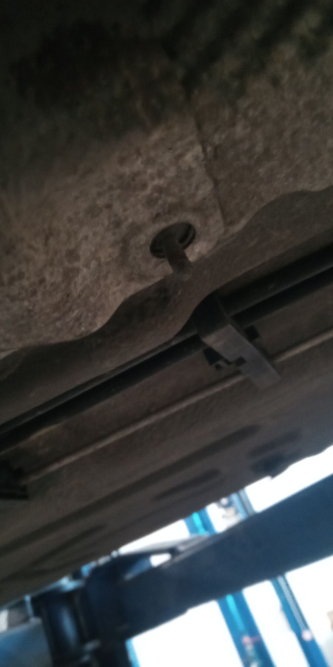

Kipufogó leömlőnél lóg rajta a hővédő szövet. Milyen megoldással lehetne kijavítani?
Megane I 1.6-os motorról hőálló lemezzel lehet helyettesíteni? -

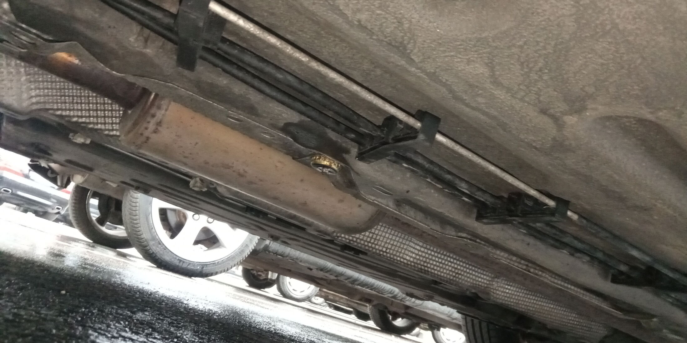

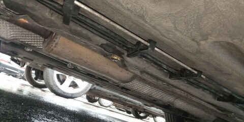

Szia Robi/ sziasztok,
Időközönként észrevettem hogy zörög-csörög valami az autó alatt, most volt alkalmam alaposabban alánézni és meglett a hang forrása:
Rob: Utánajártam és ez lenne a cikkszáma: 7703080115
Sajnos egy magyar oldalt sem dob a kereső. ☹️
Márkaszerviz/kereskedésen kívül valami tipped, hogy hol vehetnék ilyet?Előre is köszönöm!

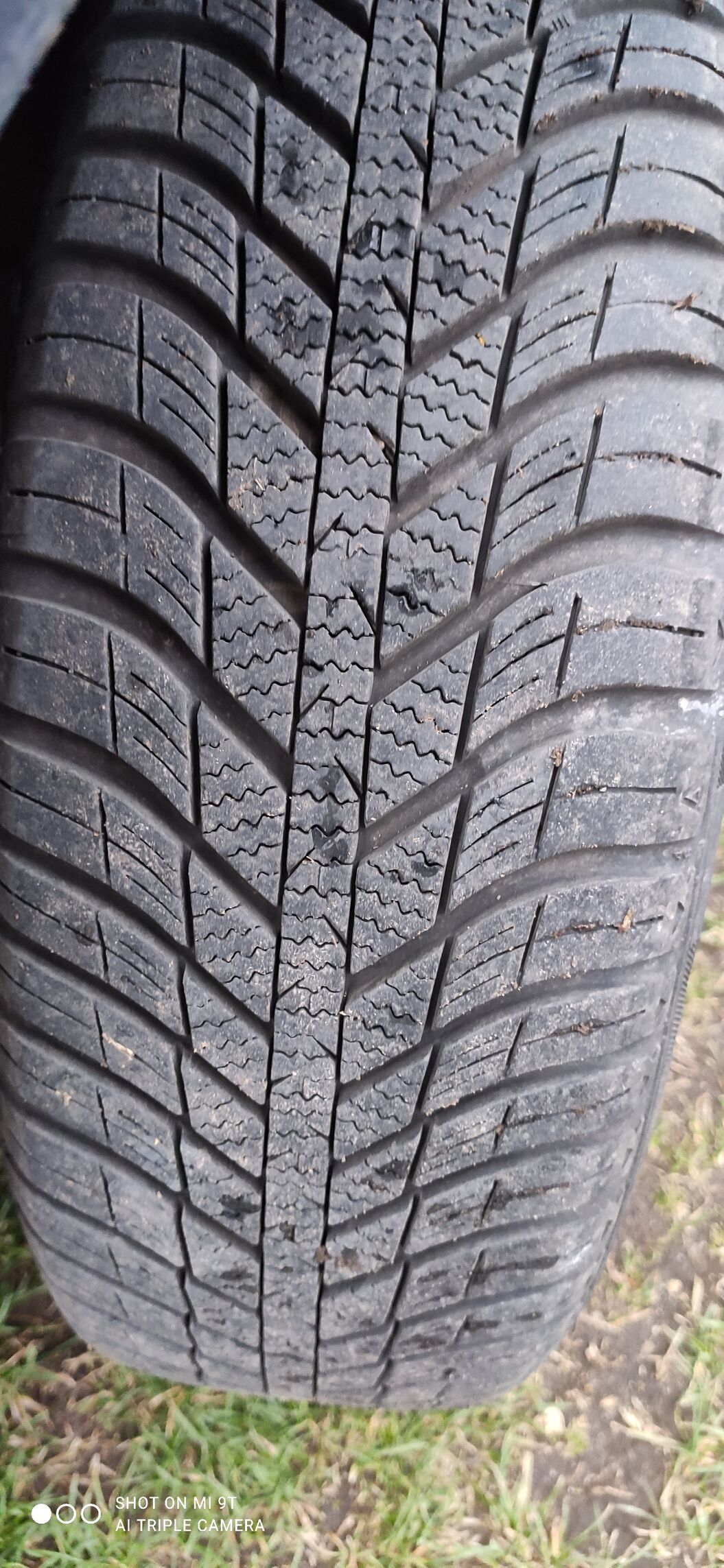

Igen erre is gondoltam már mert pont jobbra húz mint amelyik gumi jobban kopik de van digit nyomásmérőm is amivel ellenőrizgetem bennük a nyomást meg benzinkúton is egyformára felfújtam a kerekeket, maradt a húzás ugyanúgy jobbra, ha a jobb oldali kerekeket átszerelem bal oldalra akkor is jobbra megy el az útról, (fék nem fog be mert nem melegszik egyik se a saját kocsim ugyanott megy egyenesen tehát nem is az út lejt) futómű elvileg nem rossz, összetartás szintén elvileg jó de valami baja csak van amire nem jön rá senki

Bal oldali axiálcsuklót kicseréltették velem, a vizsga előtt át lett nézve mert nem szoktam kamu műszakis helyre vinni a kocsikat, annyi lett megállapítva hogy az minimálisan lógott de a két korábban említett "futóműves" ezt észre se vette.
Épp ez lenne a lényeg, hogy kiderüljön mi okozza a gumikopást mikor elméletileg minden jó és jól is van beállítva. -

Ami érdekes, hogy a gumi külső és belső széle is rendellenesen kopik a közepe nem annyira látványosan de az egész futófelület jóval kopottabb mint a másik 3 keréken.
Toronycsapágy-toronyszilent fél éves, futómű nem lóg februárban volt műszakin.
Futóműves meg itt vidéken sajnos nincs minden sarkon így muszáj oda vinni ami van

Thalia futóműve nem egy bonyolult szerkezet mitől lehet ez hogy a [jobb első] mindkét széle meg van rendesen kopva a futófelület ~1mm-rel kisebb mint a másik 3 keréken, miközben a [bal első] és a 2 hátsó gumi szépen egyenletesen kopik?
Volt vagy 3 alkalommal 2 különböző futómvűesnél is mindketten azt mondták tökéletes a beállítása a futóműnek.
Cserélgették a kerekeket a cserélgetés után úgy éreztem hogy sokkal jobb lett de a gumit továbbra is nyalja.
Nem lóg semmi benne most volt műszaki pár hete axiálcsukló toronycsapágy, toronyszilent volt korábban cserélve.Guminyomás rendben.
Amellett hogy kopik a jobb első gumi érezhetően kicsit jobbra húz az autó.
Ennyit tudnak gumi?ami nexen 4 évszakos. -
