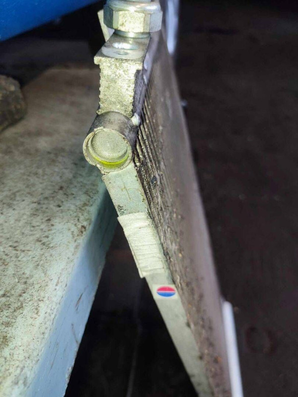

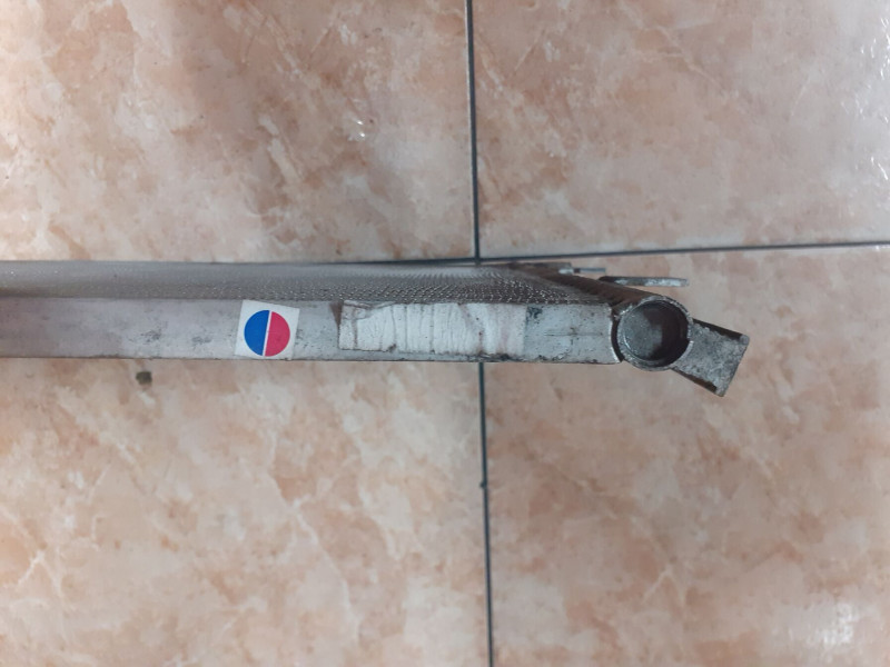

Autó kész.
Ez a klímahűtő fáradt el.
Beazonosításra csak ez a matrica volt rajta.
Tudja valaki ki gyárthatta?

A kérdés, hogy milyen klíma hűtőt vegyek?

Mezga Aladár
#94140
Folytatás következik.
A klímahűtő sarkánál már el is ment a gáz. -
