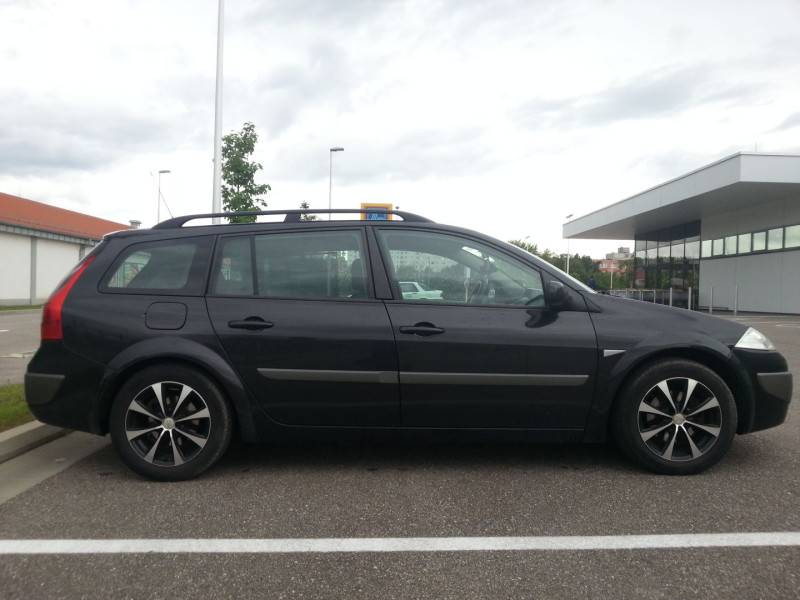

Az agyátmérőd neked is 60-as?
Mert ahhoz van tehermentesítőm.
Ha gondolod valamikor felpattinthatjuk. -

#46067
4x100-as 16-os alum nekem is van. Rápróbálhattuk volna, hogy lásd hogyan áll. Mondjuk ez 205/55R16.

Sgt. Chris
#46048
205/55R16 helyett nem tehetnéd fel a meglévő 195/65R15-öst?
