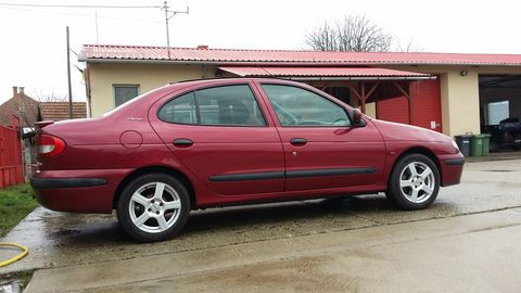

Van itt aki éppen egy 2001es megane classicra vágyik? Ha minden jól megy átülök egy nagyobba.
