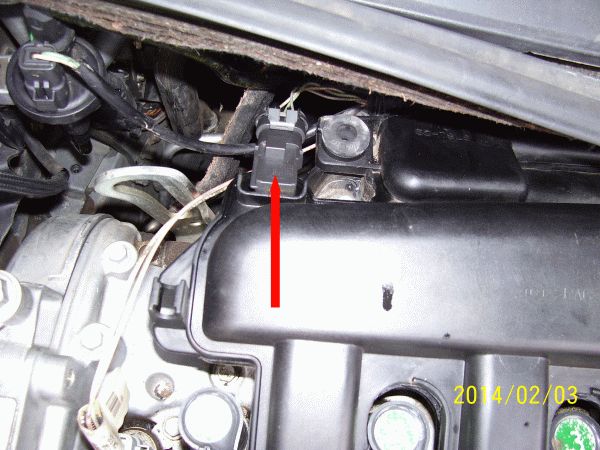

Olaj cserélve, átmosva adalékkal a rendszer. Mágnesszelep rendben, kimérve. Vezérműtengely jeladó rendben, kimérve. Okoskerék (45000km) cserélve szervizben, szerelő szerint kivezérel, hangtalan. Gyertyák cserélve. Benzin és gázüzemben is jelentkezik a hiba.

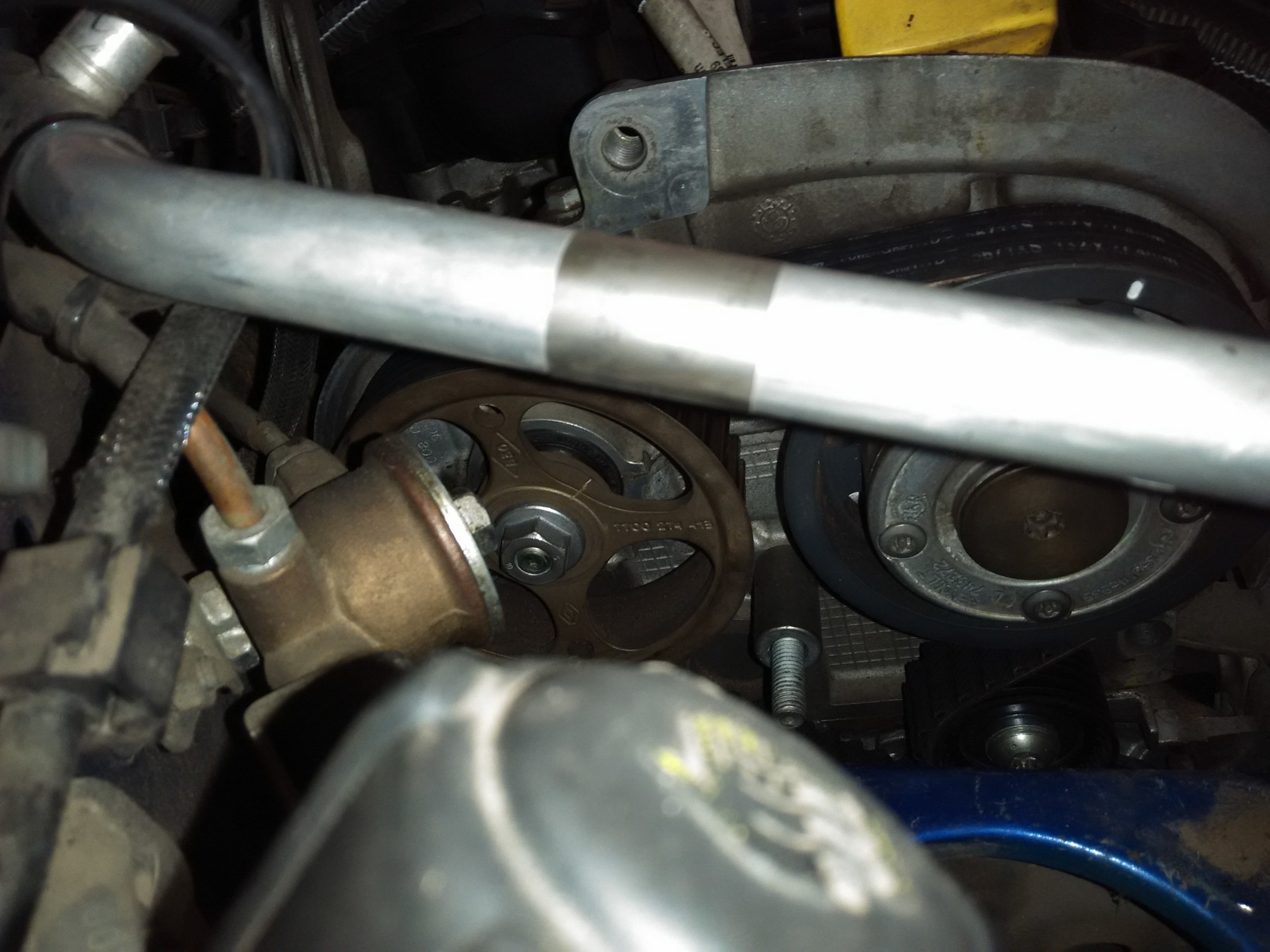

Sok ráfordított idő és pénz után ki merem jelenteni, hogy "check emmisions (vezérmű tengely pozícionálási hiba)" hibától megszabadultam, ami azóta volt meg, hogy teljes vezérléscserém volt Pest közelében. Az okoskerék ugyanitt 2-szer. A lényeg, hogy márkaszervizben kapott új okoskereket. Remélem ez már nem fog 6 hónap után lerozsdásodni, és a visszafolyó olajjáratában sem lesz oda nem illő tömítőszerű anyag.
Bár a véletlenszerű "kerregésem" még mindig megvan, de az se marad felderítetlen. Az önindító átvizsgálása következik. -

A lényeg, hogy a másik oldalon célszerszámmal a vezérmű tengelyek rögzítve vannak. A főtengely is ki van rögzítve ahogy kell. Az okoskeréken gyári festés van a pozició beállításhoz. A leirat szerint a baloldali kerék rombusz jel függőleges tengelyének párhuzamosan kell állnia a fehér jelzés tengelyével ( a kerék mögött látható egy bemélyedés, a fehér jelnek oda kell esnie). Ehhez képest ha szemem nem csal, nem kis eltérés van. Anno véleményed szerint egy foggal el van rakva a vezérlésem. Ez nem egy volt, hanem kettő. Azért nem volt gond, mert az okoskerék kompenzált. Okoskerék cserénél a kerék szabadon forog a vezérmű-tengelyen, azt feszítés előtt pozicionálni kellett volna. Érthető voltam?

- vezérműtengely jeladó
- szakszervízben a szolenoid szelep ( szerintük az volt a hibás alkatrész diagnosztika után)

Aztán jött a "vezérműtengely pozicionálási hibaüzenet" Persze visszamentem a mesterhez (3x), aminek nem sok értelme volt. Persze a szakszervizben is agyaltak rendesen, mert én állítottam, hogy új az okoskerék. Aztán nem volt más levettük a kereket és gyanús volt a rozsdásodás rajta.
