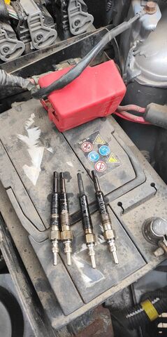

Helló
Pár hónapja cseréltek az autómban izzító gyertyákat. Bosch-ról Denso-ra.
Viszont most észrevettem, hogy kifúj. Megjelent egy olaj/korom gyűrű 2db izzító gyertya körül.
Mit javasoltok? Ha nem muszáj nem venném le a hengerfejet.
Ezt mindenképp szerelő csinálja, vagy neki lehet állni otthon is?
2004-es 1.5dci Clio2. 82HPTHX

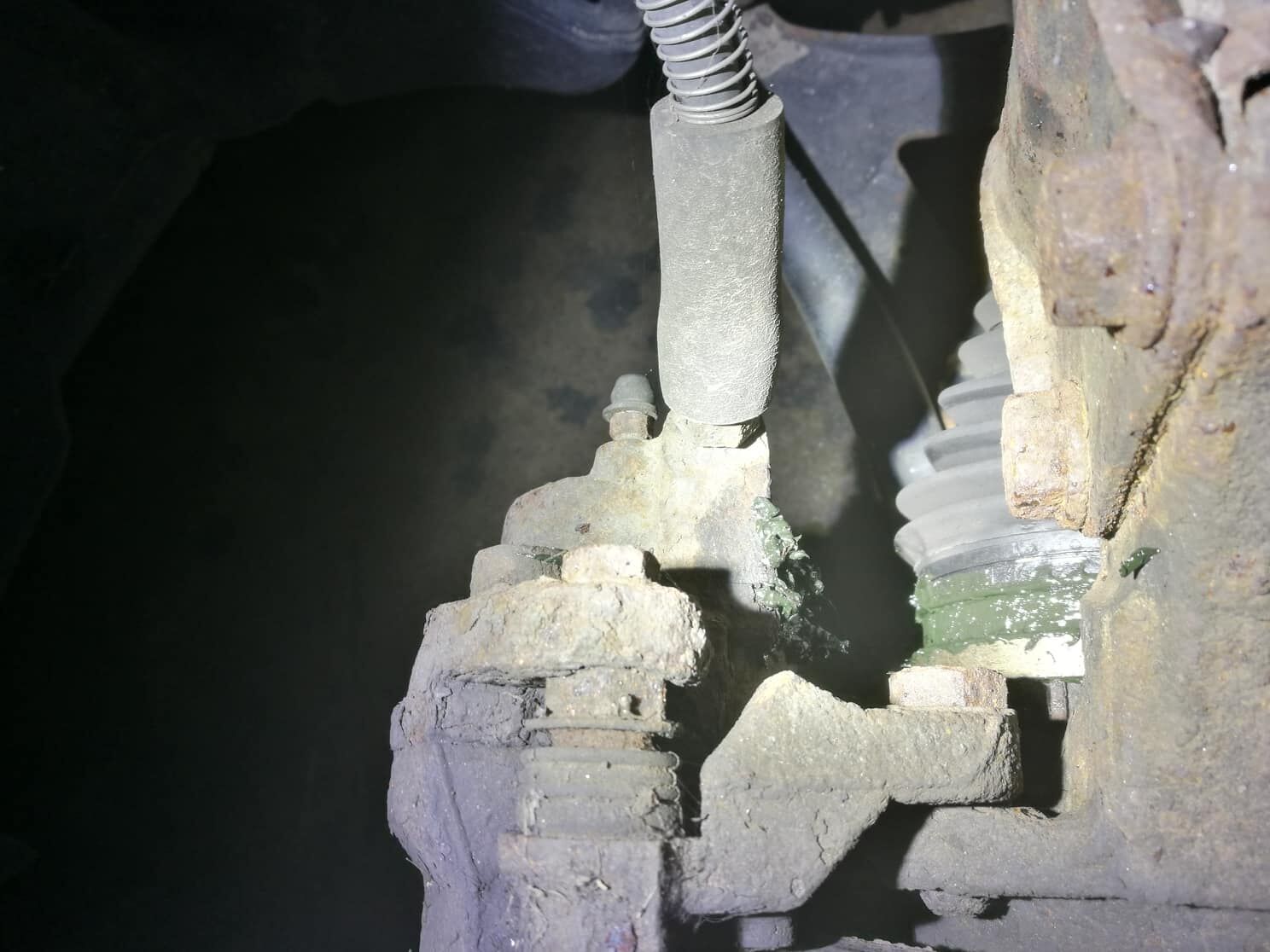

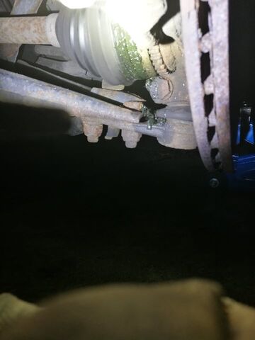

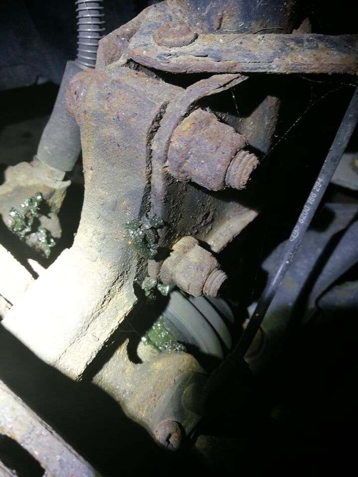

Helló
Maga alá pisil a Clio, egyértelműen fagyállós folyadék + hűtővíz.
Tudom senki nem jövendő mondó, de ennyi alapján mire tippeltek honnan jöhet?
Mi okozhatta a hibát? Ez a kocsi gyakorlatilag alig van használva. 5 év alatt 5000km-t mentem vele. 2004-es 1.5dci Clio2 82HP.Ez alól a hollander alól/környékéről folyik a fagyálló. Maga a hollander nem ereszthet, mert a turbó olaj megy benne ha jól tudom.
Itt egy videó is róla. A minőségért elnézést.

Igazából már nem küzdök vele, mert GTK lenne a javítás.
Hidegen 10° alatt dadog az autó, minél hidegebb van annál jobban. Nehezebben indul.
Próbáltam, hogy amikor dadog, adok neki egy kis gázt (minimális), olyankor kisimul a járása, de amit visszaejtem a fordulatot, dadog, rángat tovább. Egy idő után abbahagyja.Igen 4 új, garis, számlás, mérési jegyzőkönyves porlasztó került a kocsiba.
Aztán volt Renault szervizben, ahol kapott egy szoftver frissítést, és ott már kódolva is lettek a porlasztók. De a hiba nem szűnt meg.Sok emberrel beszélgettem, vagy ecu, ami hidegben, nem jól paraméterezi a dolgokat, vagy a delpfos valamelyik eleme szórakozik még velem. Mindkettő egy vagyon=GTK
Predator2
A négy porlasztónál a résolaj minimális volt, és a motornak indulás után is szép hangja volt.
Hidegen kicsit nehezebben indult az autó, de az megmaradt porlasztó csere után is. (Vélhetően ecu, vagy delpfos hiba van továbbra is, de már-már GTK a javítása)A képpel arra akartam utalni, hogy a résolaj mérés nem minden!
Predator2
rob210
#73035
A hülye hang sok minden lehet, ha kifúj a tűzkarika mellett, annak is hülye hangja van.
Sőt beszéltem olyan szerencsés gazdával, akinek folyamatosan azt mondták a fb-on, hogy kifúj a tűzkarika mellett, és kiderült, hogy a hajtókarcsapágy adta meg magát.
Erről, innen távgyógyításban nem fogunk tudni segíteni.Egy találós kérdés, (nem ér csalni/visszakeresni)
Szerinted, szerintetek ennél a mérésnél jó volt a résolaj vagy sem? Illetve milyen hangja volt/lehetett az autónak?
[kép] -

Helló
Cseréltem át a nyári gumikat télire és az alábbi látvány fogadott:
Nem látom, hogy a gumiharang ki lenne szakadva, sőt mozgatni sem tudtam kézzel.
Nem kéne valamilyen bilincsnek lenni rajta? Mert mintha az hiányozna.
Bízzam szerelőre, vagy ezt lehet házilag is orvosolni? Nem tudom mennyi zsír hiányozhat. Nem szeretném, hogy beálljon.Köszönöm a válaszokat előre is.
