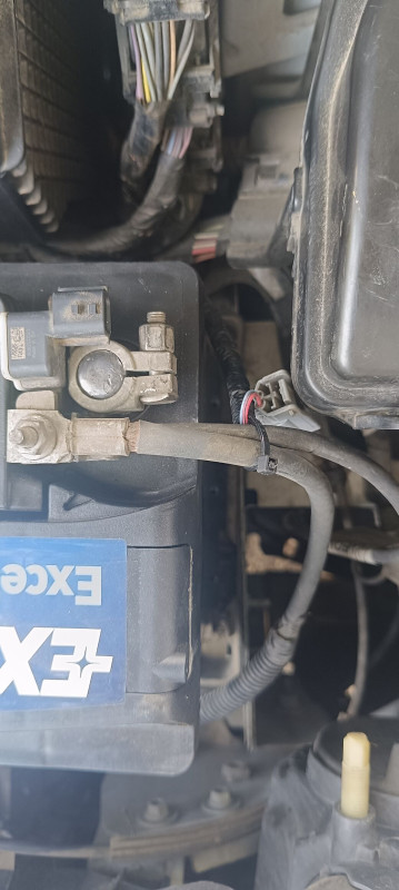

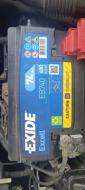

Kapcsoltasd ki diaggal az a semmirevaló xart, azt jó bele a sima aksi!

Tehát azért adta meg magát,mert a Varta aksi sem start stoppos volt? Ettől függetlenül a start stop aktív volt amíg az volt benne. Jelenleg start stop inaktív. Vagy csak azért,mert nincs visszadugva a csatlakozó? Ha így van,akkor szeretnék tanulni az esetből és odahaza generátor felújítás biztosan veszek kompatibilis akkut bele.
rob210
kisgyerek85
#98054
Töltés vezérlés.
Az inteligens töltés vezérlés így kuka.
Van aki mindig így jár. Mert nem veszi meg a start stop kompatibilis aksit. -

Erre azt tudom mondani,hogy még mindig jobb mintha tréler vinne le az autópályáról 200+€ ért, ahogy olvasom az ilyen kommenteket is fb-on. 242€ volt a számla vége.
Egyedül az nem tetszik,hogy nem start stopos aksi ment bele, de sajna volt egy kis nyelvi akadály is.
Max otthon felrakom használt piacra és majd veszek bele rendes belevalót.
Amúgy nem hiába volt a félszem a generátor. Ha jól emlékszem kérdeztem itt is a topicban erről. 2016-os és 274e km van benne. Megelőzni úgy lehet ha az ember amikor úgy érzi kiveteti és felújítatja. Kopasz (Becsületesnepper) mondta az egyik videójában,hogy Ő amivel ingazik Nétemorszám Magyarország között annak a kocsinak generátor önindító kiszed és felújítat. -
