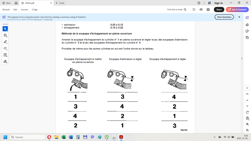

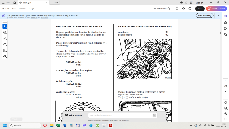

u.a. 0.1 szívó/0.2 kipufogó
de itt is van 4 féle motorkód.

Igen, előtte este kivittem a garázsba aztán másnap csináltam, teljesen hideg volt.
Ez a motorkód, jó kell legyen. Valószínűleg más oka van akkor, hogy kicsit máshogy jár.Egyenletesen jár, nem rángat amúgy. Sőt megszűnt az a jelenség amit az utángyári lamdaszondának tulajdonítottam, hogy félmelegen fulladozik alapjáraton.
Köszi.
D7F-hez is tudsz mondani értékeket? Ahhoz is legalább 2 félét találtam már.

Hát ez a gyári érték.
Ha jól be van állítva és a motorkód stimmel akkor annak jónak kell lennie.
(Gondolom hideg motornál csináltad)
Ha túl szoros lett, akkor 100-200km kb. és check enginet fog villogtatni.
Meg rángatni fog. -

Beállítottam 0,10 / 0,20-ra, előtte alámértem és olyan 0,25 / 0,35 körül volt.
Most kicsit jobban rázva jár alapjáraton. Tisztítva lett a kartergáz visszavezető is, szóval nem tudom van-e probléma, vagy most kell egy kis idő még neki, hogy megszokja.
Tapasztalatod alapján ha túl szoros lenne, annak mi lenne a tünete? Köszi.

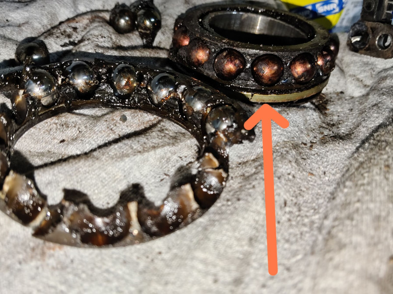

M3 gt 2.0 dci
rob210
Ilyet is ritkán látni.
Konkrétan már megégtek a csapágygolyók.

Szelephézag:
MasterMark
D4F702-höz mi a jó szelephézag? Legalább ötfélét találni mindenfelé.
