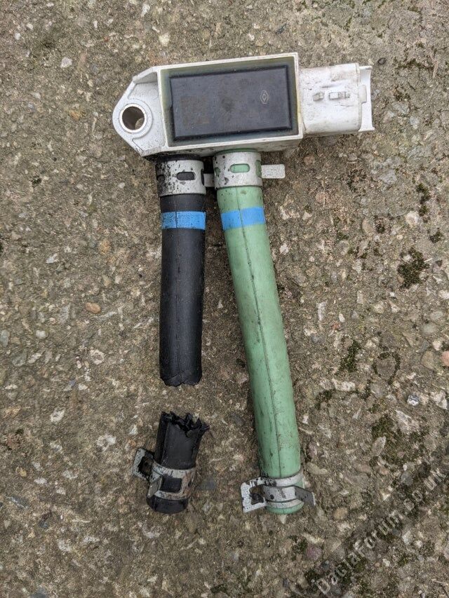

valaki_xy
2016-os Clio IV 1.5 dCi-vel kapcsolatban szeretnék segítséget kérni. Vásárlás utáni napon megjelent a Check Injection felirat a narancssárga villáskulcs társaságában, és nem ment az autó, kb 2500 fölé nem pörgött. Kis kínai hibakódolvasóval kiolvasva P1453 hibakódot dobott.
Másnap szerelő befújta a DPF-et tisztító spray-vel, kényszerregenerált, hiba megszűnt.
Azóta belement 1400 km, és ma reggel ismét dobta a hibát.
Hozzá tartozik a dologhoz, hogy az izzítógyertyák már nem szuperáltak, ezek tegnap lettek cserélve. A DPF tömődhetett-e el? Vagy esetleg a DPF nyomásszenzor tömlői lehetnek a ludasak?
Az eltömődéssel kapcsolatban azért vagyok szkeptikus, mert jelenleg napi 2*30km-t megy, illetve az előző tulajnál elvileg autópályázós autó volt.Előre is köszönöm a segítséget!

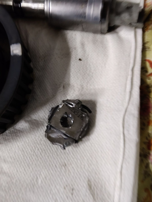

rob210
#98929
Fúú
Nálam is hasonló esett volt, előző szerelő barmolta össze.
Így mentem vele másfél év alatt kb. 20 ezer km-t , nem csoda, hogy onnan szivárgott az olaj.
Valószínűleg nem bírta leszedni, rá hegesztett egyet, tömítésre nem gondolta hogy azt megadja magát később olajszivárgással együtt.

rob210
belaazallat
#98930
Nem ez a zárdugó (kupak) valaki jól megkente menetrögzítővel, csak roncsolni lehetett.

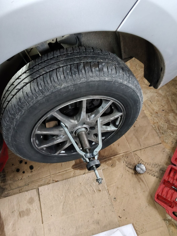

Abban a gépben szerintem még ki lehet kapcsolni azt a xart...
