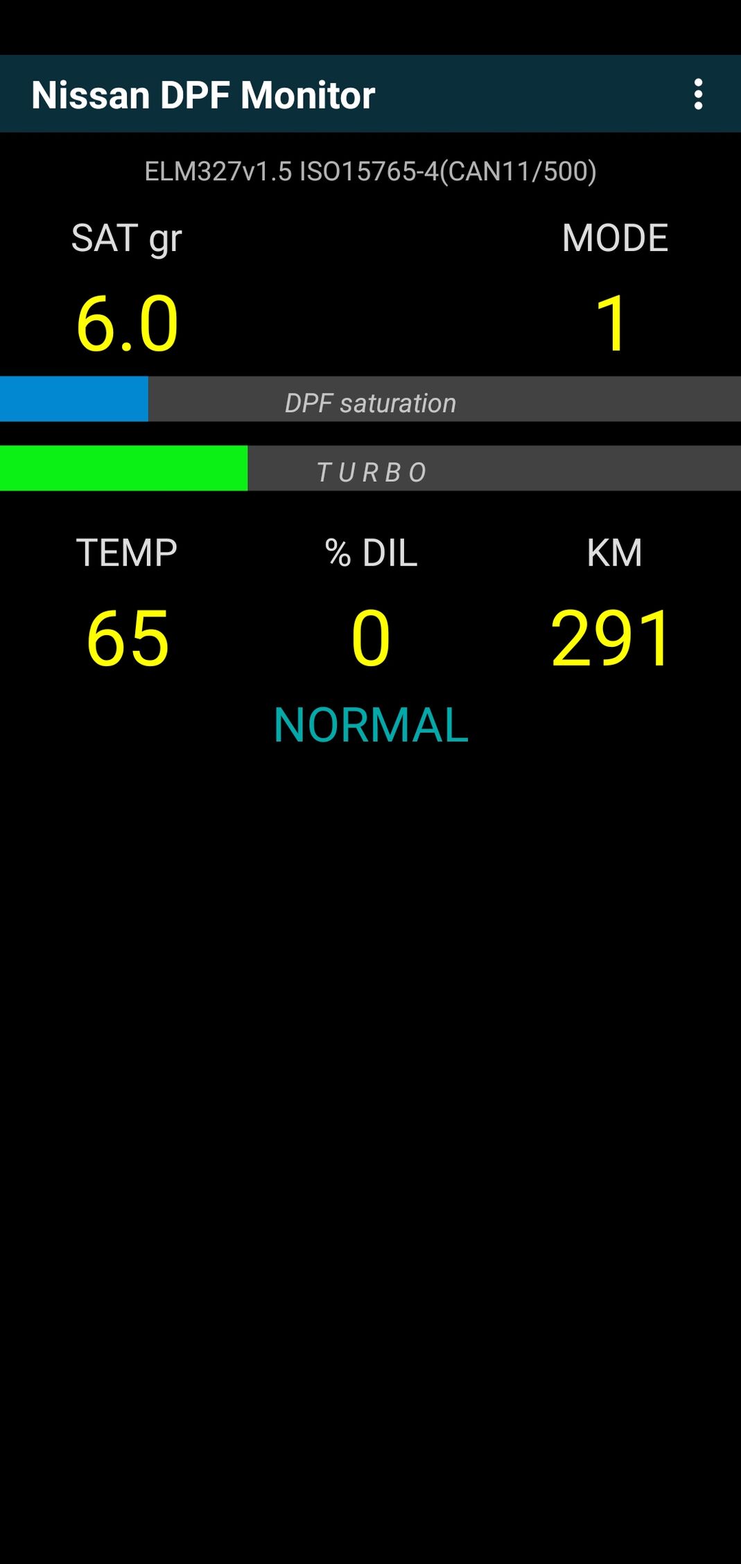

Megnéztem ezt a Nissan appot a Car scanner fizetős lett volna így első körben ingyenest próbáltam ki
Ezt mutatta az alkalmazás így hideg indítás után [kép]
Ez az érték jónak számít?
A 291 km az tényleg valós mert napi számlálóm is 290 mutat akkor nulláztam -

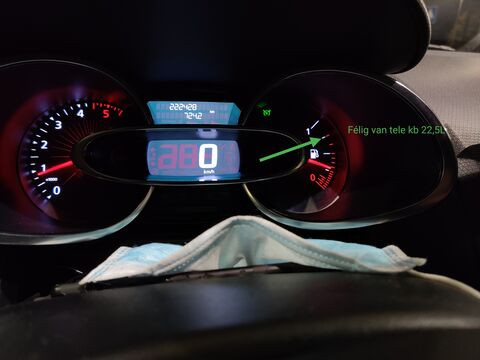

Elég hülén van sajnos megoldva 4clion a üzemanyag szint jelzés.
Ahol van a zöld nyíl a képen az a üzemanyag tartály fele. Azután kezd gyorsabban mozogni lefelé a mutató.
Ha én teljesen teli tankolom akkor általában 300km után mozdul meg legelőszor a mutató. De ha óvatosan járok vele mint most akkor 400+km után.
Egyébként 45L-es a tank + a cső ami ilyen 1L max 2L férhet. -
