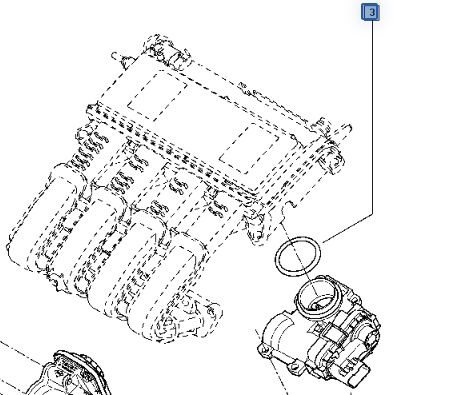

#98778
Meg a fojtószelephez se találok ilyet: 7701049896
