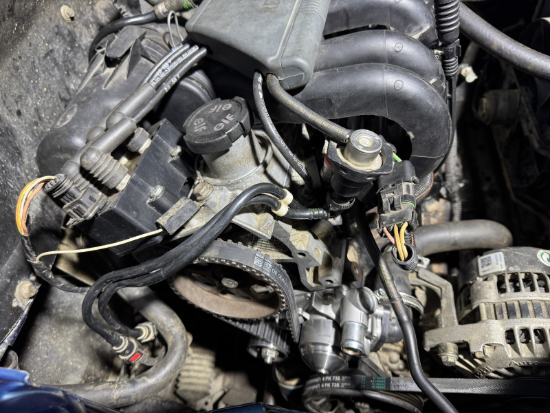

Ha lejjebb engedem a szíjat, akkor már csúszkál jobbra-balra a feszítőgörgőn. De fogok még vele játszani akkor.
Jó fele tekertük, a másik felé felmegy és beleérne a burkolatba.
Nem tudom ebből miért kellett kispórolni az automata feszítőt. A saját twingómban D4F volt, abban jóval vastagabb a szíj és az automata feszítő is egyszerűbb.
Ez apám cliója a D7F-el.Legolcsóbb vezérlés szett ment bele, Febi:
(Itt a képen nincs megfeszítve.)Amúgy nem ajánlom a Febi vezérlést senkinek, a vízpumpa csak bele volt dobálva a tömítéssel egy dobozba. Plusz nem volt méretpontos, a pozícionáló stiftek helyei túl szűkek voltak, nem ment rá a motorra... Úgy kellet fúróval szélesíteni rajta...

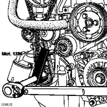

szíj feszesség előállítás
holland: https://clioclub.info/forum/viewtopic.php?t=17523
TELEPÍTÉS: Igazítsa a vezérműszíj-jelöléseket a vezérműtengelyen és a főtengely-tárcsákon lévő jelölésekhez. A VEZÉRLŐSZÍJ FESZESÍTÉSE: Távolítsa el a TDP csapot Mot. 1054. Szerelje be a távtartó perselyt (1) a Mot. 1386, és húzza meg a főtengely szíjtárcsa csavarját. a) Szerelje be a Mot szíjfeszesség-mérőt. 1273 forgassa el a feszítőgombot háromszor kattanásig, majd forgassa el a Mot gombbal. 1135-01, forgassa el a feszítőt az óramutató járásával ellentétes irányba, amíg a mérő 20 US-t nem mutat).Húzza meg a feszítőanyát. Forgassa el a főtengelyt három fordulattal a normál forgásirányba (soha ne fordítson vissza). Helyezze a motort a TDC csappal a TDC-re, és távolítsa el a csapot. Ellenőrizze az időzítést a főtengelynél és a vezérműtengely-tárcsáknál. Lazítsa meg a feszítőgörgő anyáját, és forgassa el kissé az óramutató járásával megegyező irányba a feszítőgörgőt a Mot segítségével. 1135-01 úgy, hogy a feszítőgörgő két nyílása megközelítőleg vízszintes legyen. Húzza meg újra a feszítőanyát.
b) Forgassa el a főtengelyt három fordulattal a normál forgásirányba (soha ne fordítson vissza). Helyezze a motort a TDC csappal a TDC-re, és távolítsa el a csapot. Alkalmazzon 1 daNm előfeszítést a főtengely szíjtárcsája és a vízszivattyú közé a Mot. 1386.(daNm=dekaNM)
Ellenőrizze a Mot. 1273 vagy a szíj feszessége 20±3 US (összeállítási érték), ellenkező esetben korrigálja az értéket a feszítőgörgő Mot segítségével történő elforgatásával. 1135-01, és ismételje meg a b) pontban leírt eljárást. Húzza meg a feszítőgörgő anyáját 5 daNm nyomatékkal.
FONTOS
A feszítő elfordítása után három fordulattal el kell forgatnia a főtengelyt a normál forgásirányban, mielőtt a szíj feszességét meg lehessen mérni. Az 1 daNm előfeszítés megszünteti a szíj meglazulását. Az eltávolítás fordított sorrendjében járjon el. Szerelje be az inga felfüggesztést. -

Ezt a szerszámot megtaláltam, de nem értem mit kellene vele csinálni. Ez a seem se tiszta.
Az ékszíjat gitárhangolóval pontos frekvenciára be tudom állítani, de ott ugye Hertz-ben van megadva.
Mindenesetre több feszességet is kipróbáltunk, de megmaradt a régi nyünnyögés sajnos. Most is ugyanilyen hangja van, talán kevésbé hangos: [videó]
Ezek szerint ez se nem a vízpumpa, se nem a feszítő nagyon úgy néz ki.A termosztát oldalán van légtelenítő azt tudom, de szerintem gyárilag fent a belső fűtőradiátorról visszajövő csövön is kellene lennie, úgy mint a twingoban is van.

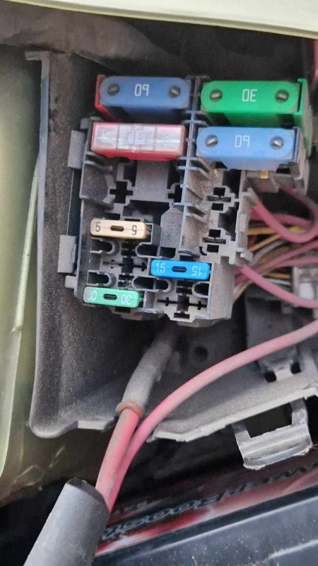

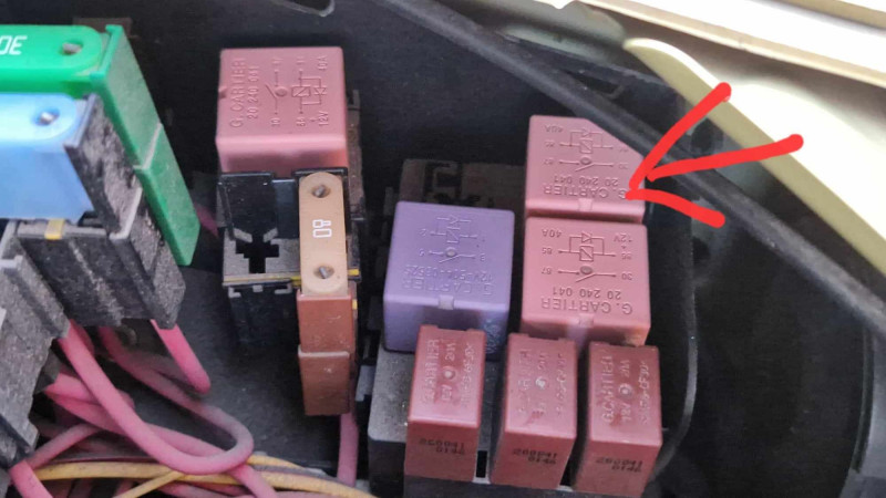

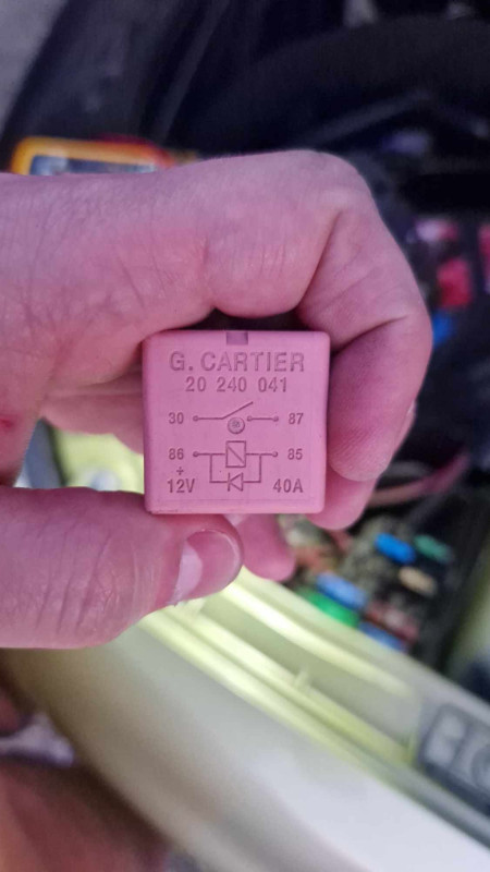

Nos ma ránéztem a villamosságra is Clio2 2006
Ránéztem a relékre a motortérben. Jónak tűnnek "sajnos". Felcseréltem az üzemanyag pumpa relével ami teljesen azonos rózsaszín, kocsi indul légkondi nem.A klímahűtő szélén lévő érintkezőt is újra csatlakoztattam. az se
Mi lehet az oka hogy nem húz be a klíma kompresszor? Nem hallani a kattanást se.
Kuplungon a földelés vezetéket megnéztem az jó...A fehér + vezetéket viszont nem bontottam...
Mit mérjek még?
Vagy mit ellenőrizzek még? A relét átköthetem? vagy veszélyes?
Gáz nyomást vagy a szenzort, hogy tudom ellenőrizni otthon?Valahol van esetleg egy extra biztosíték relé?
Ezeket átnéztem:
Hátsó a légkondi kuplung reléje, az előtte lévő üzemanyag pumpa relével felcseréltem.
Nem tűnik hibásnak
86-85 átvezet gondolom meghúzza összezárja a 87-30-as érintkezőt
mást nem mértem még elég szűk a hely...De hol kellene lenni a feszültségnek? 30-as érintkezőn? meg 86?
Kiszedve szabad mérni az érintkezőt a foglalatban (mármint beindítva)? -
