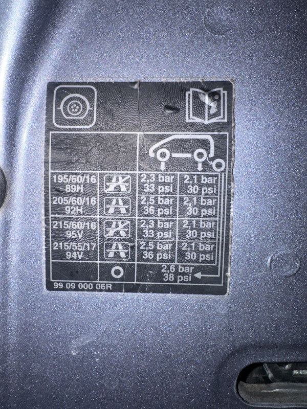

forceberg
#98637
Az a drágábbik, 195-ös gumihoz való. Nekem a 205/60R16-os gumihoz való kell. Whellsize-on, meg több forrásból is ezt dobta ki nekem a 205-ös gumihoz. A 205-ös olcsóbb a 195-ösnél. Nem tudom miért.
A 2.0@140Le M4R motorhoz való elvileg ebben a 16-osban el kell férjen. Elől azt hiszem 29cm, hátul 30 cm a tárcsa. De lehet rosszul emlékszem. -
vzsryl
Skacok!
Tudtok új vagy jó állapotú használt, gyári lemezfelnire forrást? Laguna 3 kombira kellene. 114,3x5, 66,1, ET47, 7x16”. -
