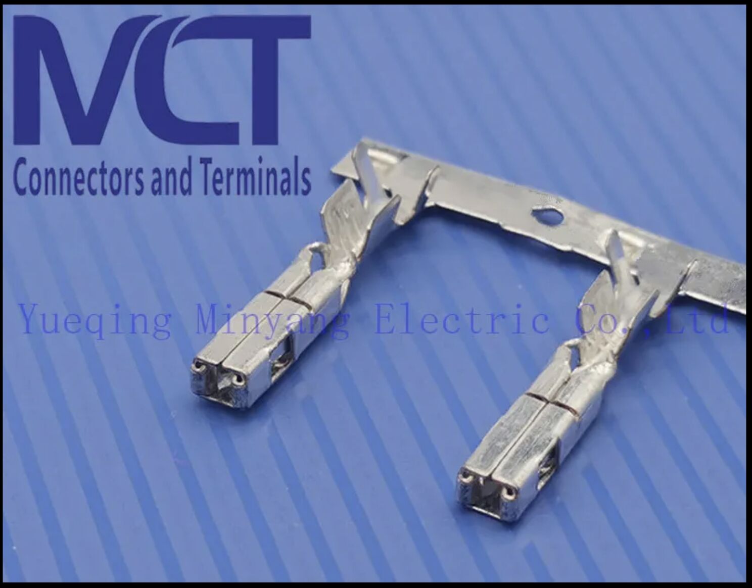

Lassan minden össze áll, hogy gyári megoldással tempomat legyen a Megane 2-be.
Sajnos a maradék cucc ami kell az már csak januárban lesz beszerezve, de ez legyen a legnagyobb gond.

Az a neve hogy terminál.
#95660forceberg:
Ez konkrétan egy Megane 2 CC/SL kapcsolónak a csatijába megy, de gondolom több helyen is alkalmazták.Illetve kellesz vennem olyat is ami a motorvezérlőre megy, de azt majd még meg kellesz néznem milyen fajta.
#95661tycon:
TME-n nagyon sok féle van, de kb a felénél fotó sincs illetve méretét stb... nem tudom megmondani, így látatlanban necces venni. A csatlakozón is a gyári számon kívül mást nem látok, arra meg nem találtam sehol találatot eddig.Viszont találtam egyet ami eléggé hasonlít, holnap lemérem az enyémet tolómérővel mennyire egyeznek méretileg.
Wiz Khalifa
Tudtok olyan helyet ahol autó terminálokat lehet venni és valahogy egyszerű leszűrni Konkrétan nekem ilyenre van szükségem.
Vagy a márkaszervizben lehet ilyeneket is venni?
