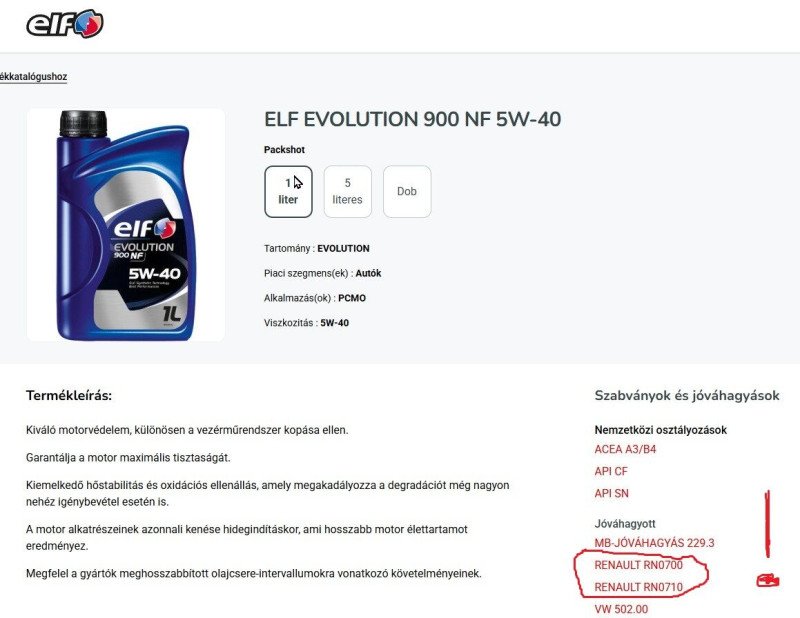

Mennyire tekinthető hitelesnek ez a teszt? Mert a durván két tized különbség elég nagy, amiben az Elf alul marad? [Elf Evolution 900 SXR 5W40] vs [Valvoline SynPower 5W40] Az Elf lett ilyen rossz, vagy a Valvoline ennyivel jobb? A hideg kopás teszt is hasonló. [link] vs [link]

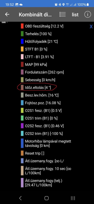

Twingo.2010.D7FA8.Ismét elkezdett szórakozni. Hideg indításkor : időz.eltolás -24 fok?. Önindító pöccintés, csak egyet fordul a motor : időz.eltolás: 4 fok? Ez miféle érzékelőre, szenzorra utal? Az első esetben nehezen indul az autó, a másodikban amikor az érték 4 fok? akkor simán. Az előgyújtás lenne? Mi küld rossz adatot?

Map szenzor volt. Egy hétig minden reggel felvettem az adatokat, mire kiszúrtam, csak első hideg indításnál fals értéket adott. Csak egy elm27 vagy mi a bánat ami van nekem, és a képernyő élő adatait vettem videóra indulásnál, de csak kiszúrtam az anomáliát. Hideg indításnál 18-19kpa értéket mutatott, következőre már 100, elindulás után 39, és utána meleg indulásoknál is ezek az értékek voltak stabilan. Tegnap vettem egy másikat, reggel azonnal, és munka végeztével is szépen indult. Viszont van egy kérdésem, ezen a panelen hogyan lehet izzót cserélni, és milyen kell bele?
