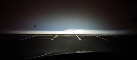

Akik a vakítós, olcsó, silány ledet használják, azok eddig is használták, nem zavarja őket, hogy bizonyos fajták legálisak lettek.
Hozzá teszem én évek óta, közel lassan 4 éve használok ledet az első fényszóróban, viszont én a nem vakítós, állítható dőlésszögű stb... fajtát használom ami bazi ritka és nem is olcsó volt.
Mondjuk abban is látszik hogy nem a filléres vackot használom, hogy lassan 4 éve, a 4. kocsimba is ez van és hibátlanul működik.

Kronos3000
#95224
Megnézted a videóban a vetítési képét?
