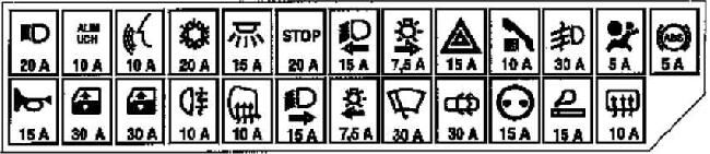

Hol találom a 12V-os aljzat biztosítékát?
Valamiért nem működik egyik sem, Gondoltam első körben erre néznék rá.
