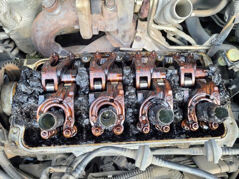

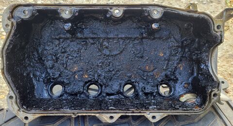

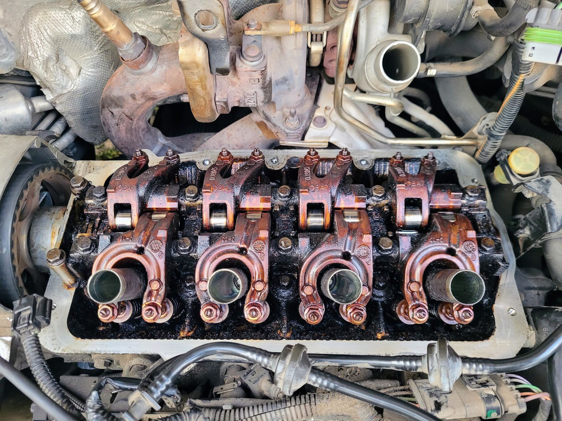

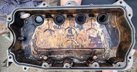

Ezt első sorban Robinak speciálba, de azt hiszem mindenki jót fog szörnyülködni a látványon.
Én ilyet még csak neten láttam ilyen horrorképeken, erre most itthon ért el a hogyan ne üzemeltess gépjárművet mintapéldánya.
Ez édesanyám Clio 3 1,2 TCE-je, Robinál már volt vezérlés cserén, most végre rászántam magam, hogy szelepfedél tömítést cseréljek. Nem hiába féltem ettől a művelettől, de azért ez minden várakozásom felülmúlta.
Nem merem elképzelni és nem is akarom tudni előző tulajai mit műveltek vele karbantartás címszó alatt...de remélem nálunk megszolgálja ezt a sok gondoskodást.
Holnap lesz csak indítás, hogy a szilikon megszilárduljon rendesen, bízom benne semmi baj sem lesz a takarítástól, a csere maga egyébként nem volt vészes művelet.
És akkor a képek, erősen 18+-os.

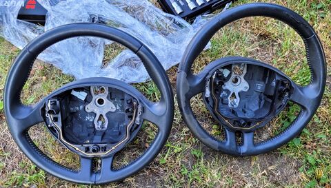

Most gyorsan kicsereltem edesanyam Clio 3-jaban a kormanyt egy hibatlan bontottra, mert a mellekelt kepen is lathato, hogy nem volt sem tul esztetikus, sem kellemes, hogy a fele mindig a kezeben maradt igy a nagy melegben.
Olcsobb volt, mint ujraboroztetni es igy megiscsak maradt a teljesen gyari kinezet.

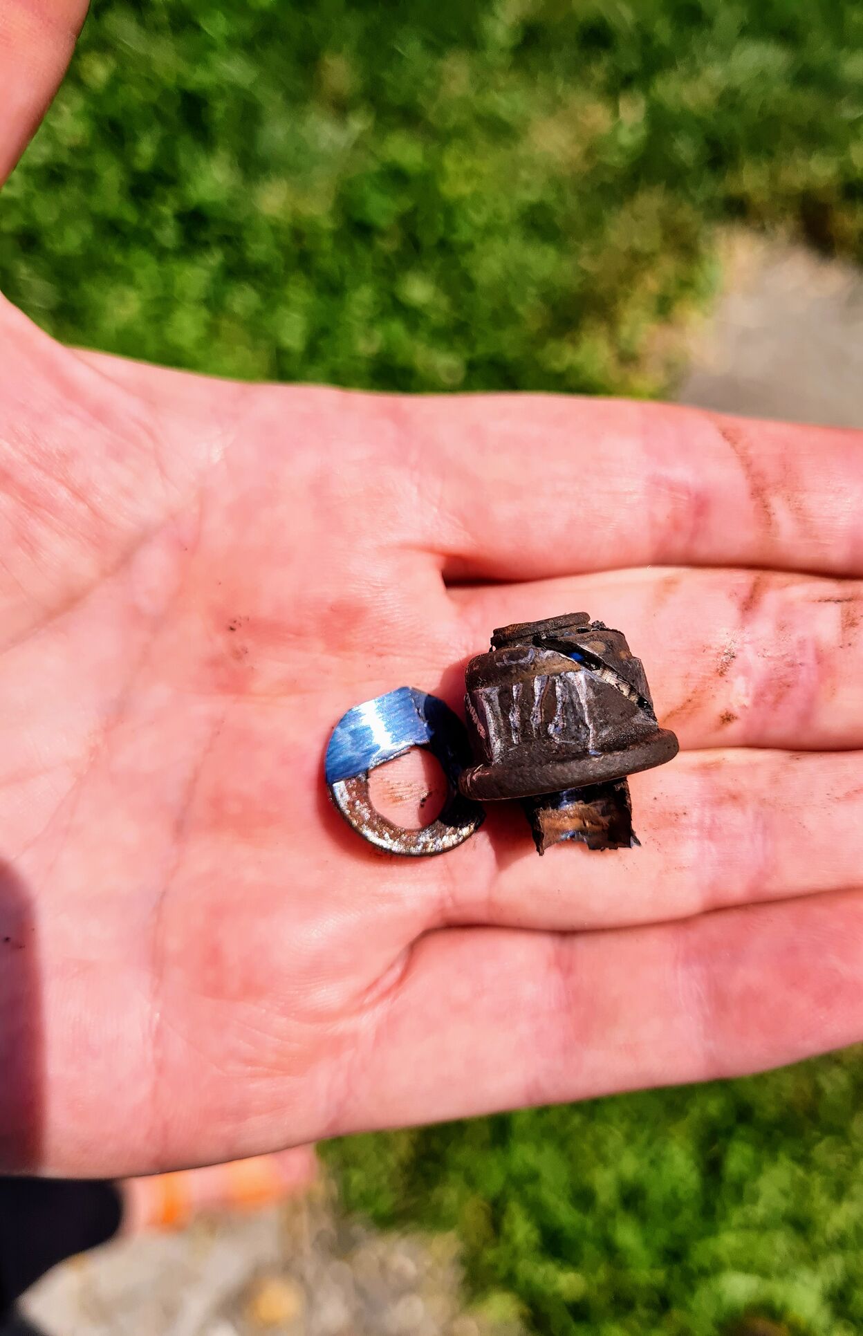

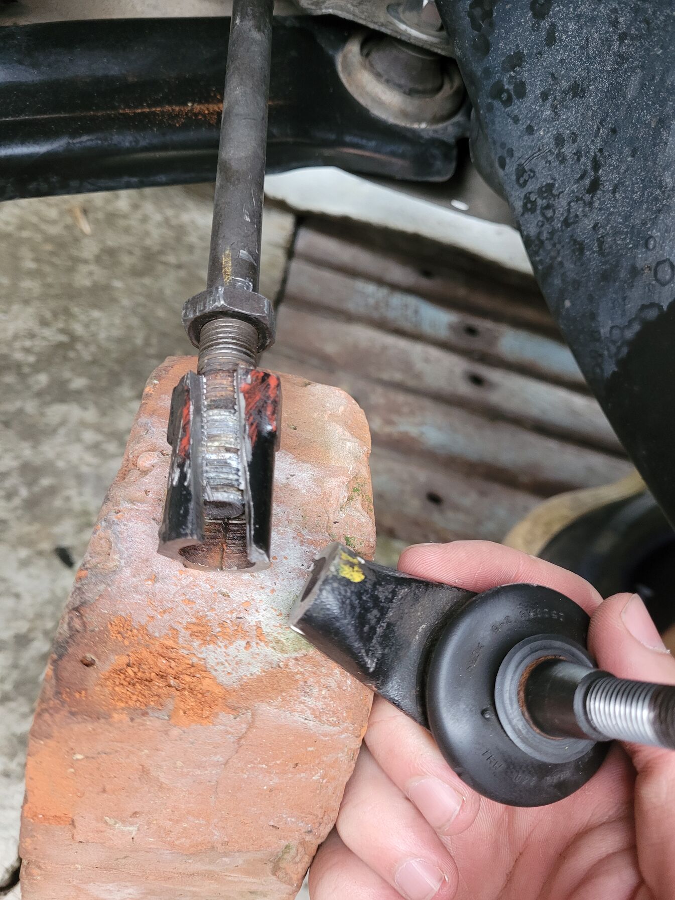

Csokoltatom a tervezomernok anyukajat, aki a 3-as Clioban kb. lehetetlenne tette a stabrud szilent cserejet, mert az egesz bolcsot le kene engedjem hozza, amit itthon csinaljon akinek hat anyja van.
Cserebe kisertett a mult, Robi talan emlekszel, amikor a 3-as Lagunan probaltal volna kormanyosszekotot cserelni, egyik oldal 3 perc, masikat meg 1-1,5 ora utan inkabb hagytuk a picsaba (szerencsere jo volt).
Na ez nem volt jo, igy elmentem a vegsokig, vegul a sarokcsiszolo, hidegvago, kalapacs megoldotta, ossze mar szepen ment egy alapos takaritas utan.
Imadnivalo.

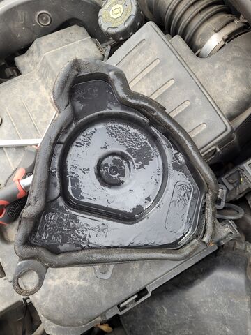

Ezen toronytakaró műanyagoknak azon kívül hogy remekül párolják/rohasztják (a képen is látható, hogy csupa pára az egész belül, úgy, hogy két napja esőt se látott, száraz az autó) az alatta lévő vadonatúj elemeket, van bármi gyakorlati haszna? Az alany egy 3-as Clio.
Én szívem szerint kibaszarintanám, mert több kárt csinál, mint hasznot rendszeres takarítás mellett...

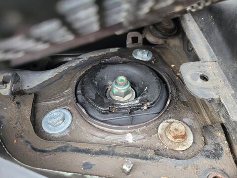

Ezt alá tudom támasztani, épp most volt meg az olajcsere anyum Clio 3 Grandtourjában saját kezűleg.
Robi csinálta az előző cserét, így nem kellett anyáznom se, mert ő ismeri a megfelelő nyomatékokat ugye...
De ja, a komplett első futóművet magamnak cseréltem ki ezen az autón, mert töredék áron megvolt, a szerszámaim megvannak hozzá, illetve láttam már egysmást.
Az más kérdés, hogy az egyik toronycsavar menete elnyalódott és az Istennek se jön ki csak forog körbe, de legalább a többi le van húzva a gyári értékre.
De alapszabály, hogy fékhez és vezérléshez nem nyúlok, az szakembert igényel. -

Kiderül, így, hogy minden más is új mellette, elég ideális környezetbe került.
A kérdéses csavarokra esetleg tudsz cikkszámot keresni, ha szépen megkérlek?
A toronycsapágyat a kasztnihoz rögzítő 3 darab 13-as kulcsnyílású, nagy alátétes csavarra lenne szükségem.

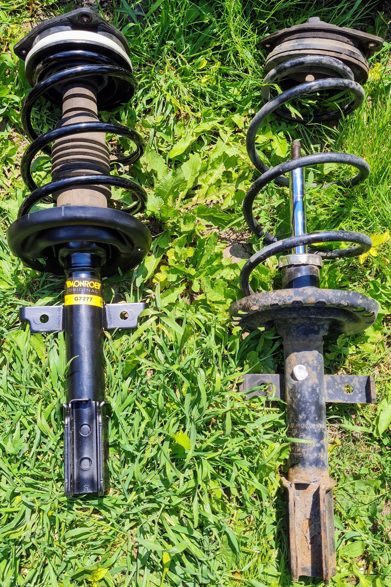

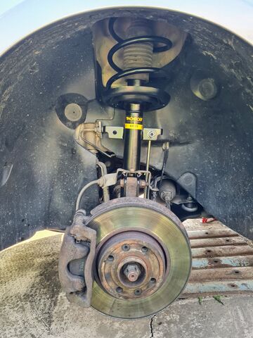

Tegnap vegre befejeződött az első futómű vesszőfutása anyum Clio 3 Grandtourjában.
Robi felmérte, hogy ez bizony gatya, aztán ezen diagnózis után tényleg olyan is volt érzésre, hangra, hogy az csodálatos, addig nem tűnt fel annyira (nem hegyeztük rá a fülünk, seggünk).
Na de...a lengőkar egy dolog, sajnos a bal első rugó is törött volt, ahogy megemeltem itthon az autót. Oké, csere. Na ja, de a lengéscsillapító szárának a menetes vége, rajta a csavar és az alátét porrá rohadva. Rendben akkor azt is...na meg toronycsapágy is, mert így ne rakjuk össze.
Végül tegnap készen lett, a két új stabpálca is bekerült, mert a balos ott is szét volt már esve. Teszem hozzá mindkét alsó rögzítési pontot a stabpálcáknál fúróval és sarokcsiszolóval szenvedtem le.
Na de most minden nyomatékon, szép tisztán van összerakva.
3 új csavar kellene még a balos toronyhoz, mert azokon enyhén szar a menet, de az már apróság...
Képek:

Mai program is megvolt, Stewie kapott új kormánybőrt.
Éreztem én, hogy vastag a karima, de kiderült a bontásnál, hogy tényleg, mert korábban már a gyárira rábőrözött valaki és a jobb oldali bütyökbetét is el volt törve, ezt javították.
Kértem némi dizájn-váltást, markolatnál perforált bőr, illetve ezüst cérna lett, mert illik a beltérben elszórt betétek színéhez (ami a kormányon is van).
Szerintem jó lett, 2,5 óra és 15.000 Ft volt, Kecskemét-Kadafalva, Demi-Ser Bt. (volt Fell-Ser Kft.).
