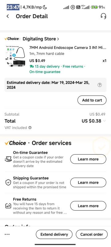

#91858
Erre kíváncsi leszek mit küldenek, nekem ennyiért sikerült
