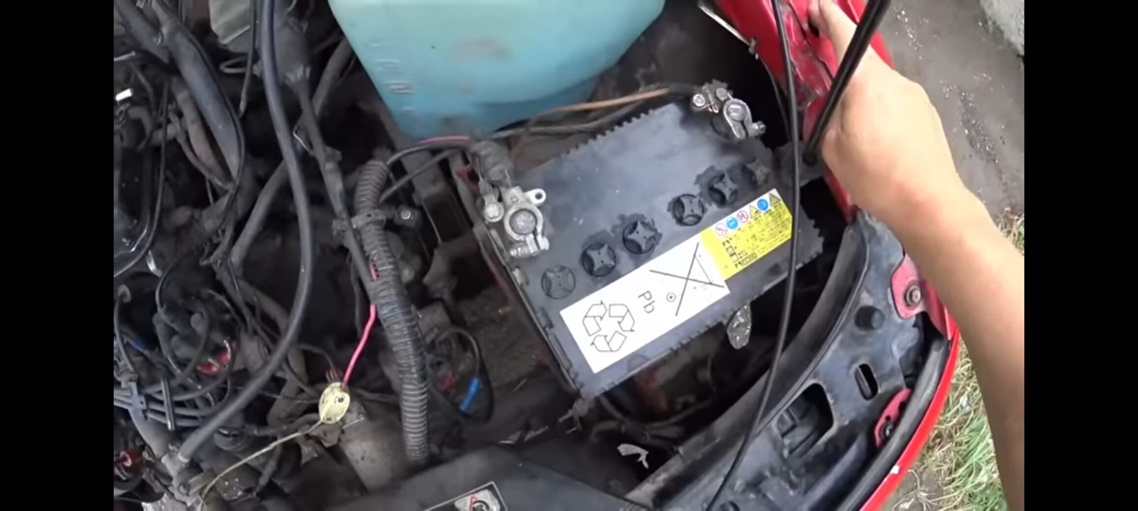

Tegnap óta a 2004-es M2 ugyanezzel a Steering locked/not locked, Service lámpa hibával nem indul:
https://www.youtube.com/watch?v=GvS_1JHrnacVan erre valami egyszerűbb javítás, amerre el lehet kezdeni keresgélni? Vagy legalább beindítani valahogy, hogy saját lábán menjen szervizbe?
Motortéri biztosítékokat, biztosítéktábla nyákját olvastam, azok jónak néznek ki, illetve magát a kormányzár kockát, az viszont kiszerelve sem reteszel, csak pár relé kattog üresen balra a kormány mögött. -

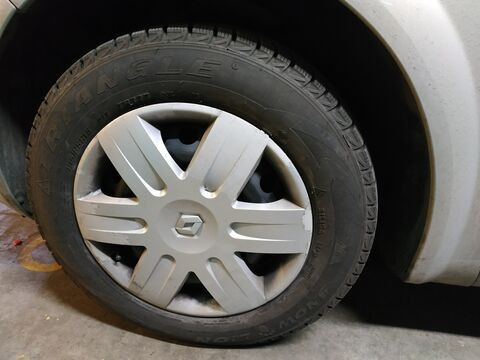

Nincs véletlenül valakinél elfekvőben egy 15"-os Vivastella dísztárcsa? Elég lenne a képen látható állapotot visszaállítani. Először kértük el apóstól egész napra a kocsit, sikerült hárommal hazaérni...
Ha nincs, akkor a renaultstore.hu-val van tapasztalat?
