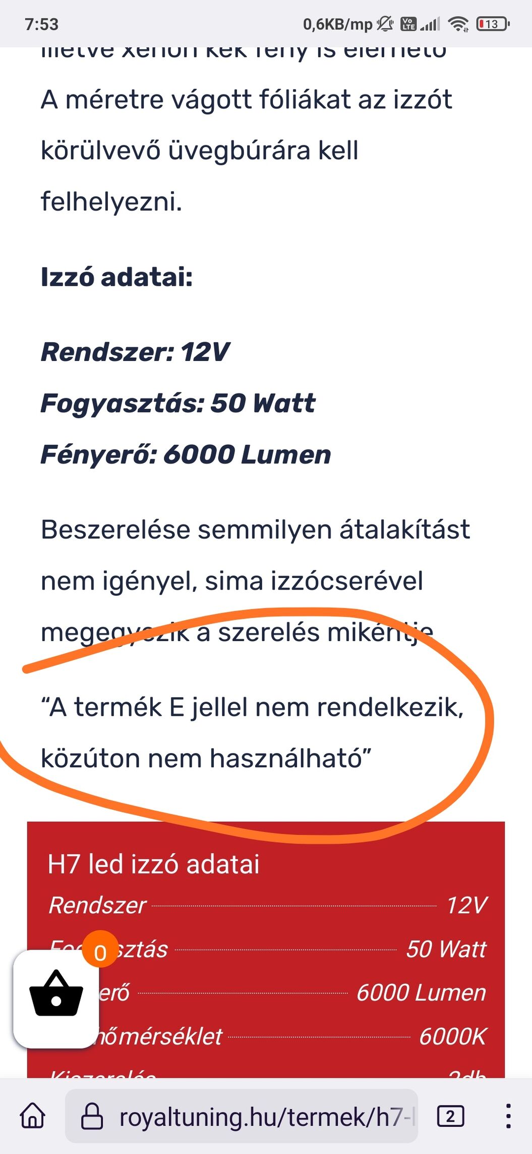

Csak azt nem értem, miért nem hívják fel rendesen az ember figyelmét, hogy közúti forgalomban nem használható az adott LED izzó...
LamerGyuri
Belül azt ledesítesz, amit akarsz, kívül, ha nem gyári megoldás, semmit sem lehet. A rendszámtábla világítást sem, műszakin elkaszálják.
Vásárolni azért lehet, mert léteznek "közúti forgalomban NEM résztvevő" autók: kiállítós, bemutatós, zártpályás, stb., és ezek, ugye, nem a saját lábukon jutnak el az adott helyre. -

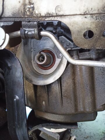

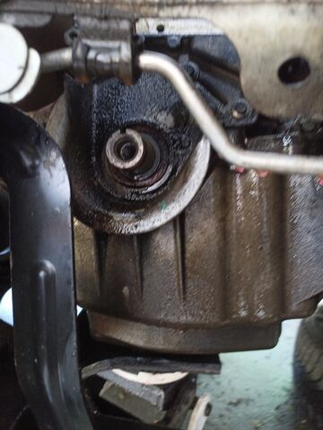

rob210
A szíj levételéhez kell egy 13as villáskulcs, (görgő feszítő gondolom nincs.) Valamint Fel kell emelni a kocsi jobb elejét kivenni a dobbetétet és hozzáférsz mindenhez. A lényeg, hogy a feszítő görgőre tedd a kulcsot, ne a vezetőre! Nekem megy felülről is kerék és dobetét levétele nélkül, de ezt neked nem javaslom.
Nyelestengely csapágy sokan úgy használják évekig. Nem szerencsés, mert ha megkotlik viszi a váltót esetleg főtengely is tud törni, de az ritka.
Váltó le szét csere vissza. Nem olcsó mulatság.
Olajcsere ideig óráig javíthat a dolgon. -
