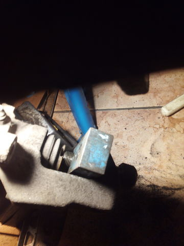

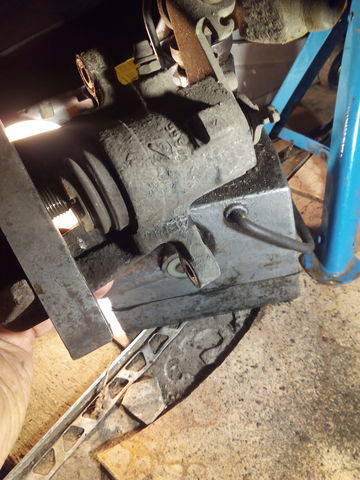

Megtörtént az első tengely fékbetéteinek cseréje. TRW GDB 1405. egyúttal cseréltem a téli garnitúrát nyárira, így a hátsó betéteket is megnéztem: ezeket is cseréltem: TRW GDB 1330.
Itt viszont van egy kis bajom: nem tudom visszanyomni a munkadugattyút a házba, ezért nem tudom a féknyerget a tartó kengyelre rátolni!
A két pofa+tárcsa=47 mm; amennyire vissza tudtam préselni a dugó és a két tartónyúlvány között 32 mm hely van. látszik, hogy a dugattyú nagyon kiáll: 24 mm-re az öntvény peremétől. (kézifék kiengedve, ffolyadék tartály teteje lazítva)
Itt is két részből áll a dugattyú és a spec. homlokfelületet használva vissza kell tekerni? Bocs a láma kérdésért, nem láttam még szétszedett állapotban.
H
ogy tudom elérni a szükséges min. 47 ~ 48 mm-t, hogy össze tudjam szerelni a komplett nyerget?

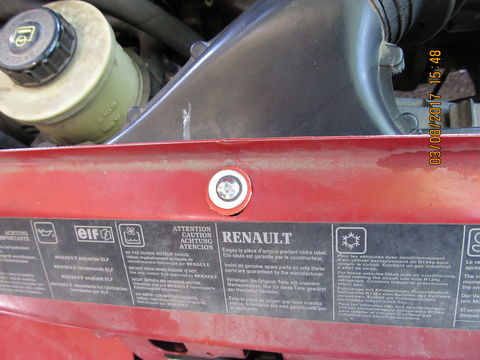

A fura színű harmonika polc mélyéről került elő. Valszleg valami konzerváló por (talkum) lehetett rajta. Későn lettem kész a szereléssel és nem töröltem, másnap meg kezdődött a túra. Már Msztimrén is ez a színe volt. Ma du gumi feketére tudtam törölni. lehet a motortér hőmérséklete pörkölte meg? Az idő megmondja a tartósságát jól gondoltam-e?
A hűtővíz dolog áll, de nem tudom miért ment el? Kérlek nézz bele rob210(I)-nek nemrég írt válaszomba.
A levegőbevezető tölcsérnél is alakítottam egy kicsit
a bal oldali rögzítőfülnél van egy törés ezért ide-oda lötyögött. Az egy vonalban rögzítés sosem biztos, síkban 3 pont ad biztos rögzítést. Azon a helyen van gyárilag egy furat a kereszt idomon. Alolról kb. 60x60-as szögletes laposvas alátéttel megtámasztottam. Igaz így sem lett meg a sikbeli 3 pont, de a nagy alátát teszi a dolgát! Mint Katiban a gyerek ! -

Sztem nyugodtan használd nick neved után a "sasszem" kiegészítést. Bakker, ezt kiszúrni, hát ehhez kell figyelem.
No, komolyra váltva: Szerencsére ebből a fölülről kb. 45 fokban történt fotó kissé csal, de valóban alig másfél cm -re volt a szint!
Ezzel foglalkoznom kell ! Mátraszentimrén volt egy közbenső szemle a kocsin továbbindulás előtt, ott a tágtartály szint rendben volt. Igaz ez után jött a Bp-i szüttyögés - Bakony és az északi part. + itt már Nap kolléga is igen csak tette a dolgát. A sapka cserélve volt vétel után, mert ugrott a menet, nem lehetett rászorítani. Azóta nem ment a kocsi, megnézem van-e vagy mi lehet a gond. -

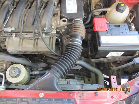

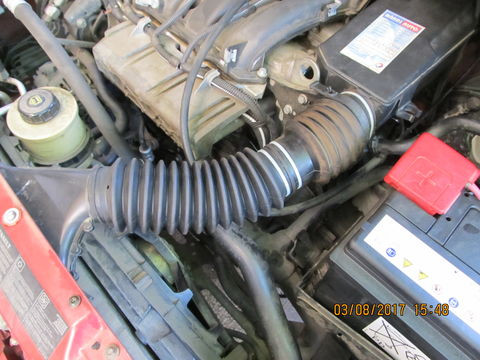

Rég voltam itt, de a sok kérdezésnek eredménye:
Megtörténtek az
- olajcserék. Motor: ELF EVOLUTION FULL TEC FE 5W-30; sváltó: ELF TRANSELF NFJ 75W-80
- szűrők: Man és Filtron. pollent nem cseréltem, mert amikor vettük rögtön cseréltem.
Motorból elfogadható olaj jött le de a váltóból szutyok fekete szinte víz "sűrűségű" híg lé csurgott. Ne mertem beletenni az új olajat, szerelő ismerős hozott 4 lityi nem tudom milyen váltóolajat és azzal mentem pár kört. Még ez is hozott ki a szutyokból, de már elfogadható színe volt. No ez után ment bele a Tranself.
Tapasztalat: ÉG és FÖLD !! Főleg a váltó! Kisimult nyugodt alapjárat, gyorsításnál sima surrogó hang. A váltó az maga a csoda. Eddig kimondottan zajos - zörgős volt, most szinte semmi hangja a normál váltó hangon kívül. Váltásnál szinte szopja be a fokozatokat. Bár a rudazattal, a váltó alján-oldalán lévő választó tengellyel még lesz dolgom. Itt kissé csöpög a drága új váltóolaj! A váltó rúd meg eléggé kóricál a két ülés között.
No és a lényeg: a levegő vezető cső nem csak el volt szakadva - belapulva - összerogyva hanem gondolom a sok bütykölés közben a leszakadó kis darabok belül beakadtak a cső bordázatába és szépen szaporodtak egymás hegyén - hátán. Még levélmaradványok és valami fűféle szármaradékok is voltak a sorban. Hogy merre járt az előző tulajdonos ????? Hogy ezek mennyire szűkítették le a keresztmetszetet, még megsaccolni sem merem, szegény motor csoda hogy nem fulladt meg,
Megköszönve a javaslatokat a cső cseréjére, beszereztem a papír+Alu kasir változatot. Ne kövezzetek meg, de nekem még Trabantos és egyéb szocreál időszakból nem jó emlékeim maradtak erről a fűtéscsőröl. Rögzítése bilinccsel .. háááát, de akkor az volt és akkor örültünk. Viszonylag merev volta miatt egy idő után elkezdett repedezni - szakadozni. De a megvett 70-es cső ott van most is a csomagtartóban. Elmentem mindenes autóalkatrész árus ismerősömhöz, küldöm a fotókat mit követtem el.
A csere után a Röncsa megtáltosodott. (természetesen ez nem a gumicsöves megoldás miatt, hanem kapott levegőt) Megszűnt az a levegőhiányos küszködő hang gyorsításnál és lett nyomatékom! Nem azt mondom hogy égetem a gumit, de itt valóban ég és föld a régi menetdinamikához képest. A cserék után nosza mentünk is 1480 km-t alföldről a Mátrába kevés Bpest, Bakony Balaton É-i oldal és vissza haza. Két felnőtt + két unoka a csomagokkal + többnyire klíma: 6,7 L/100 km. ez úgy gondolom elég jóóó! Megérte a cserékre fordított munka + ktség.Köszönöm mindenkinek a hozzászólásokat.
