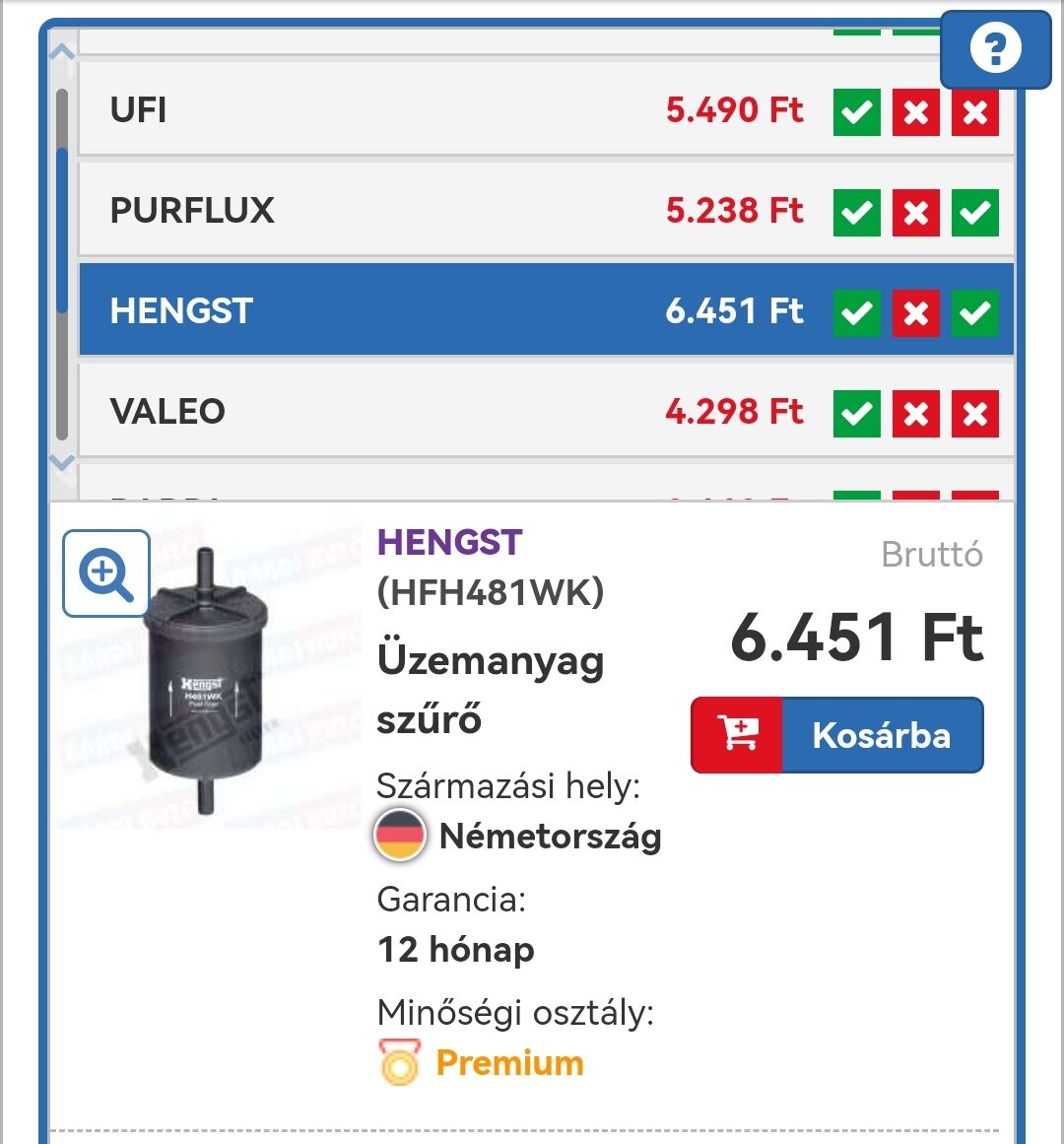

diablo1984
#86657
ezért raktam be a képet, hogy lásd hol keresd , ha ott nincs akkor nincs.

rob210
#86656
Akkor ez sehol sem megy bele? Anno a lagunánál a hídvál volt a szűrő, ennél kerestem mindenfelé, de nem találtam, csak valami szögletes fekete tartályt, talán a tágulásija lehet vezető felőli oldalon a hátsó ülés alatt kívül.
Hopsz, arról beszélek, ami a képeden a 7es alkatrész, az a szaggatott vonalas dobozban lehet a szűrő. -

Megane 3 kombi 1,6 16v-nél hol van a benzinszűrő? Aknából alánéztem, de nem találtam sehol...
rob210

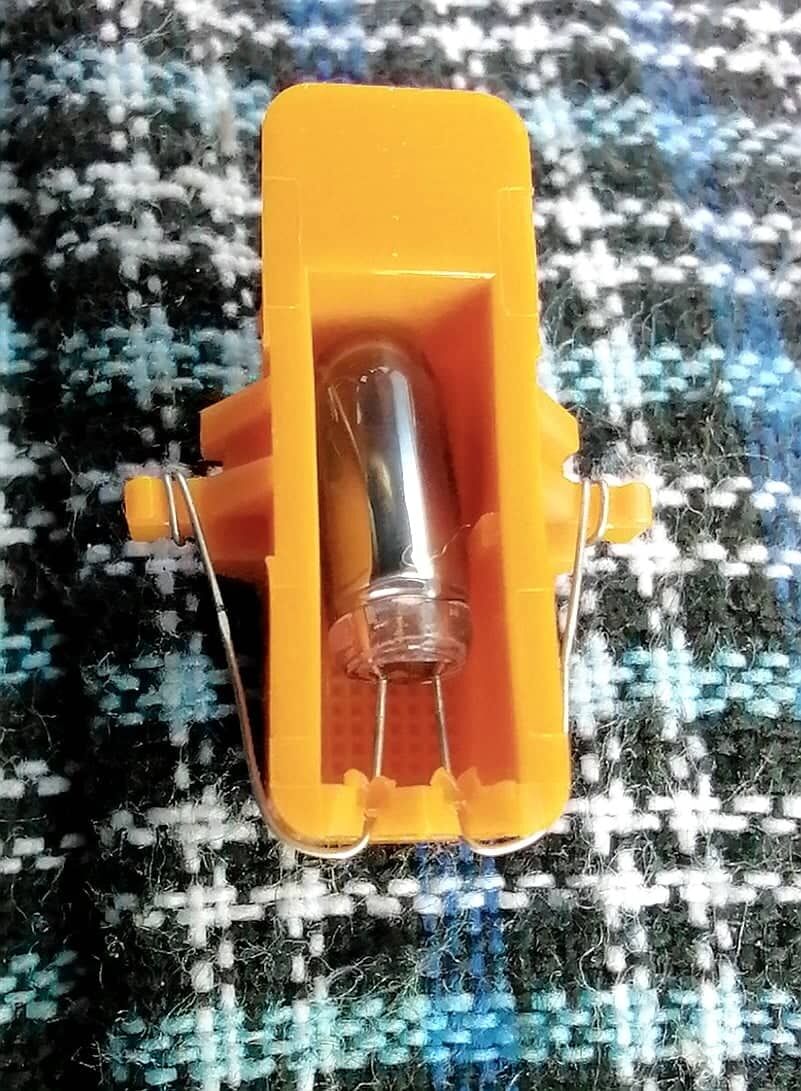

MaXX81
Közben csak megoldódott a dolog. Egy számtech boltba adtak egy még az eredetinél is kisebb izzót , rászerkesztettem és hát majd este gyönyörködök benne mert nappal nem látni olyan gyenge fénye van...

MaXX81

#86628
Aztán milyen izzót tettél bele? Milyen féle fajta típus, mert én hiába vittem be a Bárdiba/Unixba csak egymást néztük bambán hogy ez most micsoda...

MaXX81
rob210 és Josi:
Nincs olyan felszerelésem amivel ki tudnám szedni a házból az izzót, a lábakra rá van olvasztva a műanyag illetőleg miféle rizsszem izzó lenne ez, hogy keressek rá? Mert van rizsszem izzóm de az hosszabb pár mm-el. Ugye az megy a bajonettzáras foglalatba, de ami a kapcsolóban van az más kiképzésű ahogy néztem. -

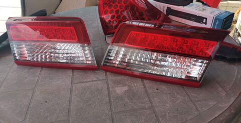

Joe.36
Sziasztok. Renault Thália 2005. Utángyártot elsö lámpát keresek. Hol találok ? Köszi elöre is. Üdv. Joe
